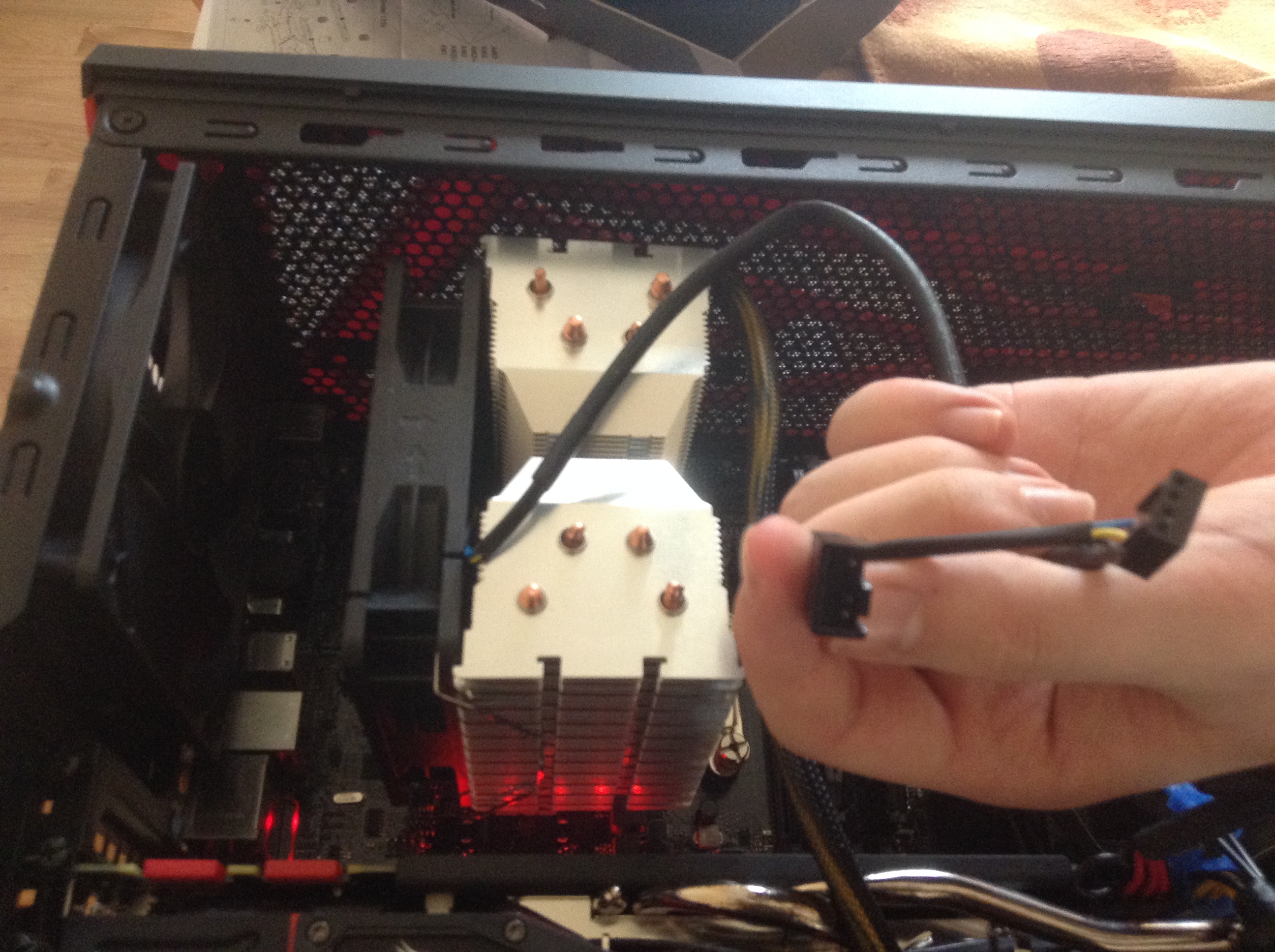

ich habe mir einen neuen Computer zugeleget und da ich keine Ahnung von Hardware habe hat mir ein Freund beim Zusammenbauen geholfen. So gut wie alles ist richtig verkabelt, jedoch funktioniert der CPU Lüfter nicht.
Die Steckplätze funktionieren definitiv, da die Gehäuselüfter an diesen einwandtfrei funktionieren. Im BIOS Menü wird auch alles angezeigt außer dem Lüfter. Er macht manchmal kleine Bewegungen, aber im großeun und ganzen tut sich da nix. Hier sind ein paar Infos:

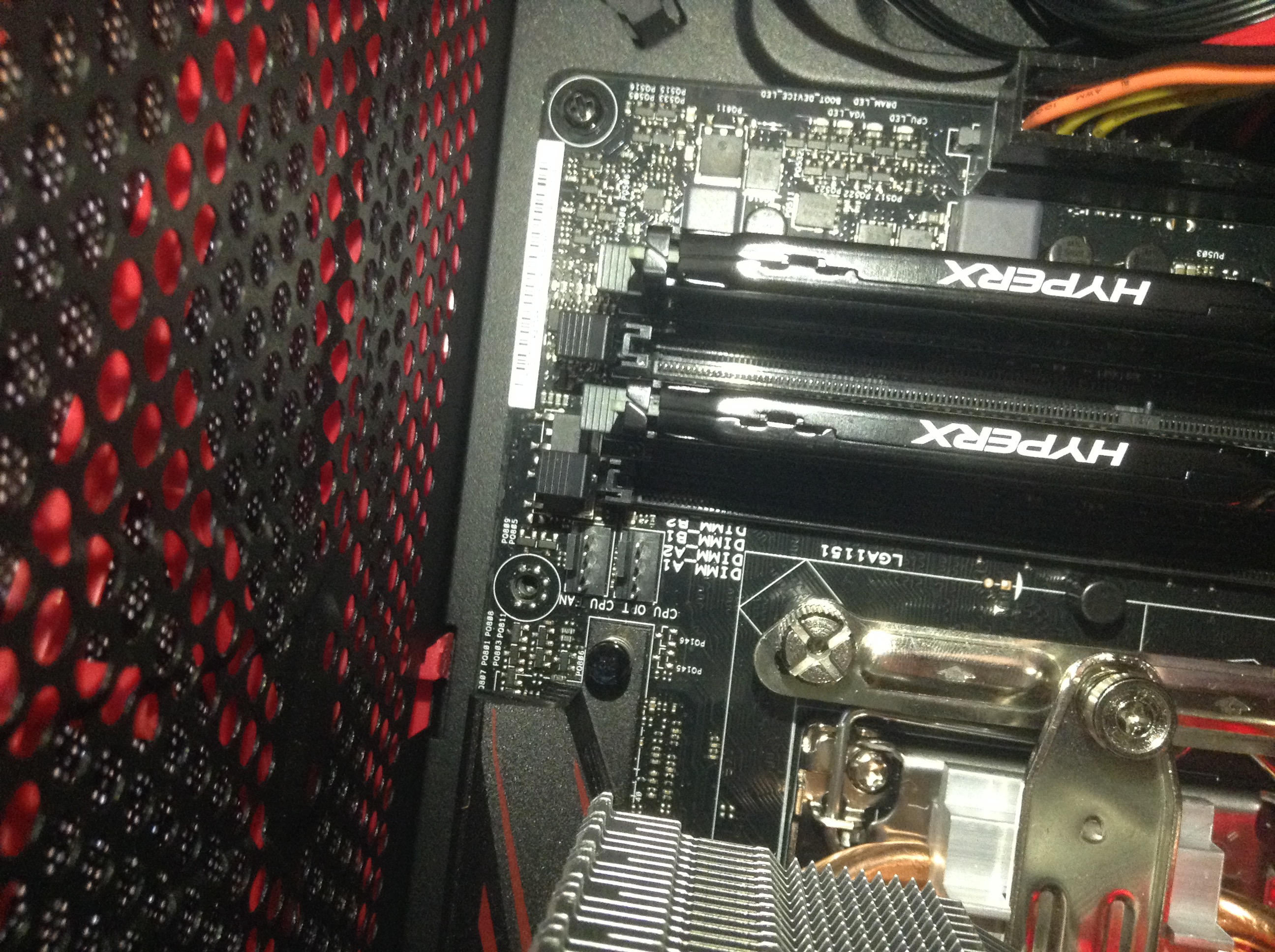

Angehängt sind zwei Bilder, das Erste ist vom Lüfterstecker, das Zweite ist von der Schnittstelle. Dabei wäre es auch interessant zu wissen worum es sich um das kleinere Kabel am Kühler handelt.

lüfter auf der falschen seite des kühlers montiert.
was heißt "so gut wie alles ist richtig verkabelt"?!
das "kleinere kabel" wird ein splitter sein, an dem man z.b. einen zweiten CPU-lüfter anschließen kann, falls das MB nur einen derartigen anschluss hat. am kühler sind keine kabel.

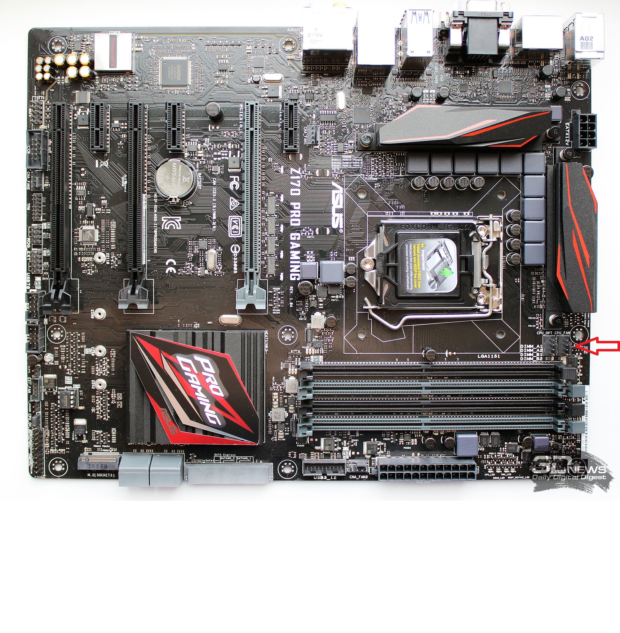

der stecker kommt aufs MB so wies in der dazugehörenden beschreibung erklärt wird. siehe bild (pfeil)

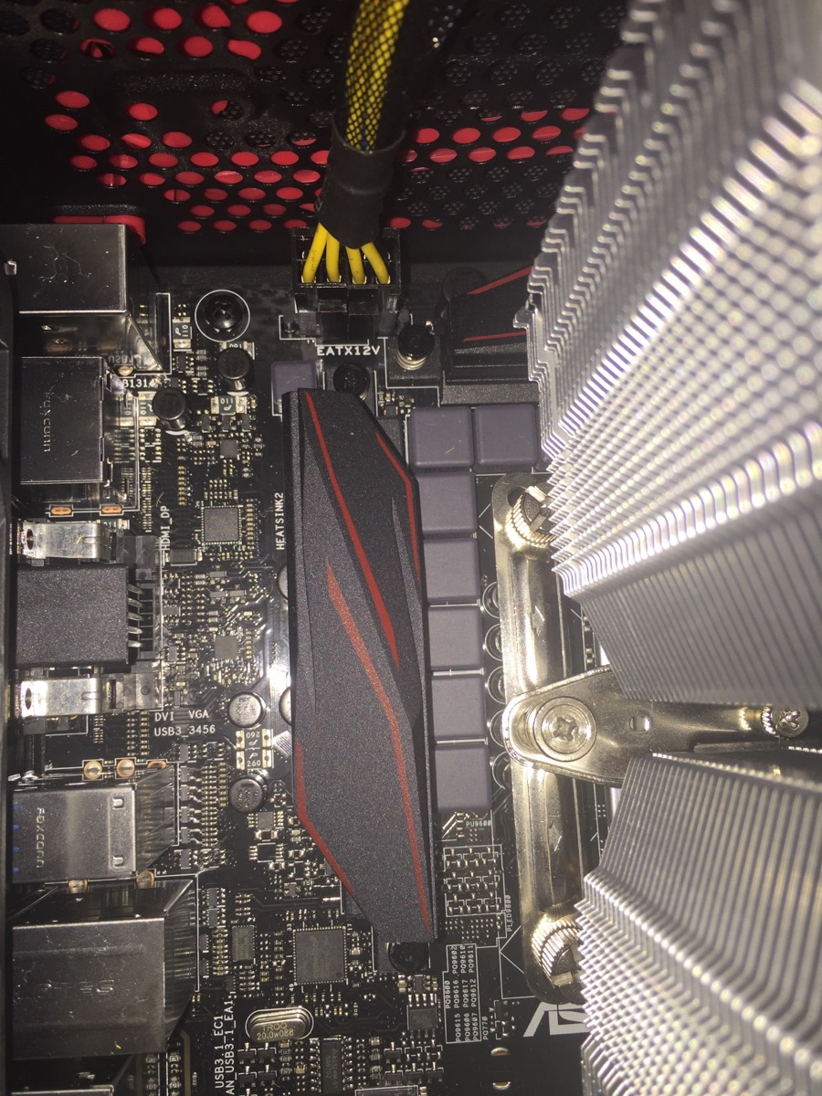

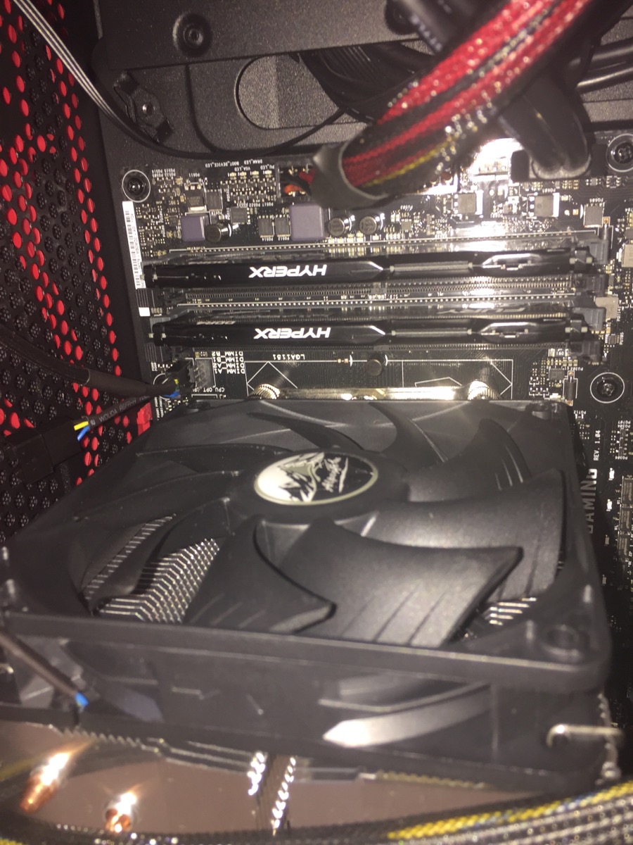

Schraube drin, 20/24 Pin ATX Stecker sitzt perfekt und der Lüfter ist jetzt auf der richtigen Seite. Das alles behebt natürlich nicht das Problem. Ich konnte den SYS_FAN Anschluss nicht finden, eventuell stelle ich mich einfach doof an oder es gibt ihn nicht. Kann es auch daran liegen, dass noch keine Treiber installiert sind?

jetz ist der lüfter schon mal richtig angeschlossen. mehr musst du nicht tun.
und nein das hat nichts mit irgendwelchen treibern zutun.

die anschlüsse heißen bei deinem MB nicht SYS_FAN, sondern CHA_FAN, mein fehler. mal ins handbuch gucken. einer davon ist direkt unterhalb des ATX-steckers, ein weiterer relativ mittig unterhalb des untersten PCIe-slots.
und ja, dann ist wohl einfach der lüfter kaputt.
