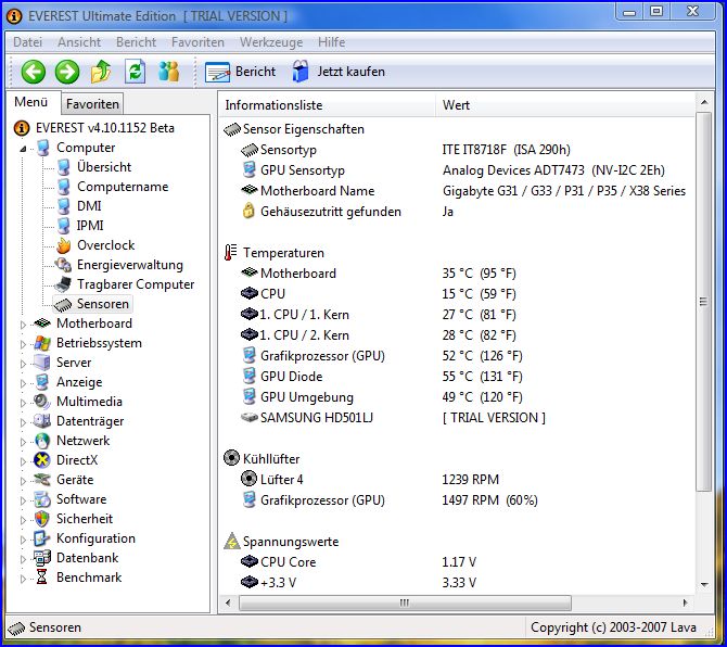

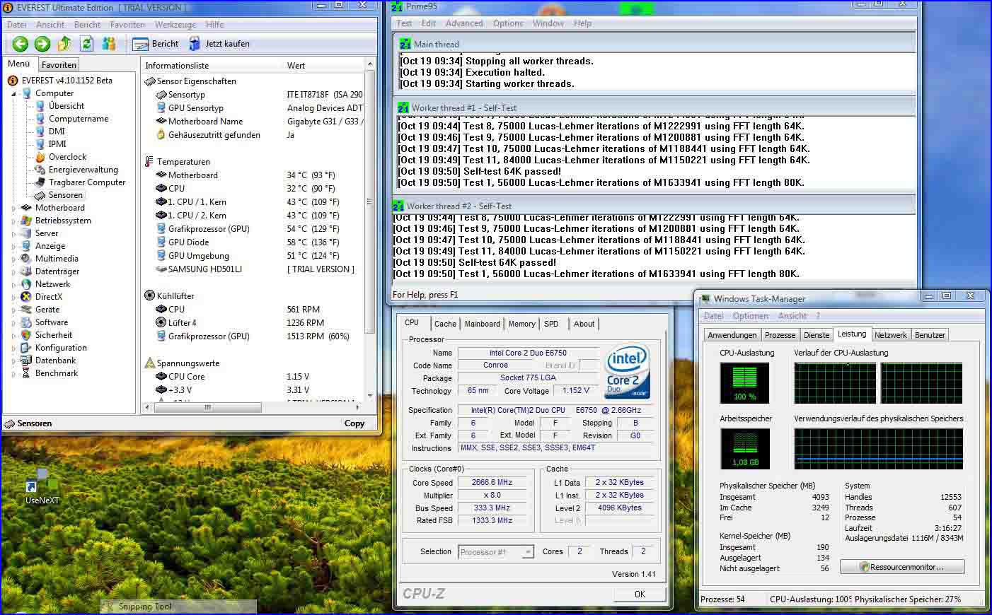

Und im Anhang Screens der Temps lt. aktuellem Everest. Den Kupferspacer habe ich weggelassen, da es mir zu aufwendig war den ordentlich zu plazieren mit diesem Monster Mugen. Auf dem Mugen habe ich den Lüfter getauscht gegen einen S-Flex 1200rpm. An der Rückwand habe ich auch einen S-Flex 1200rpm verbaut. Im Moment läuft der auf vollen Touren. Hatte den aber auch mal übers Board regeln lassen. Da lief der nur um die 800rpm. War schön leise...;) Der Lüfter auf dem Mugen läuft bei mir im Idle so ca. 200-300rpm. Unter Last so 800-1000rpm... jenachdem. In dieser Konstellation wirklich sehr sehr leise. Aber schau dir die Screens erstmal an und wenn noch mehr fragen sind... immer fragen:D
1. Foto : Idle
2. Foto : Last ( Prime95 na ca. 3 Std)

@broodwar
Danke für die schnelle Antwort.
Deine Screenshot´s hatte ich mir schon angeschaut. Sieht echt Top aus.;)
Und die Temp ist echt nicht schlecht.
Sind die Screnns mit den Originallüfter gemessen? Also Prozi-Temp und Mainboard-Temp? Oder schon mit den S-Flex 1200rpm Lüfter?

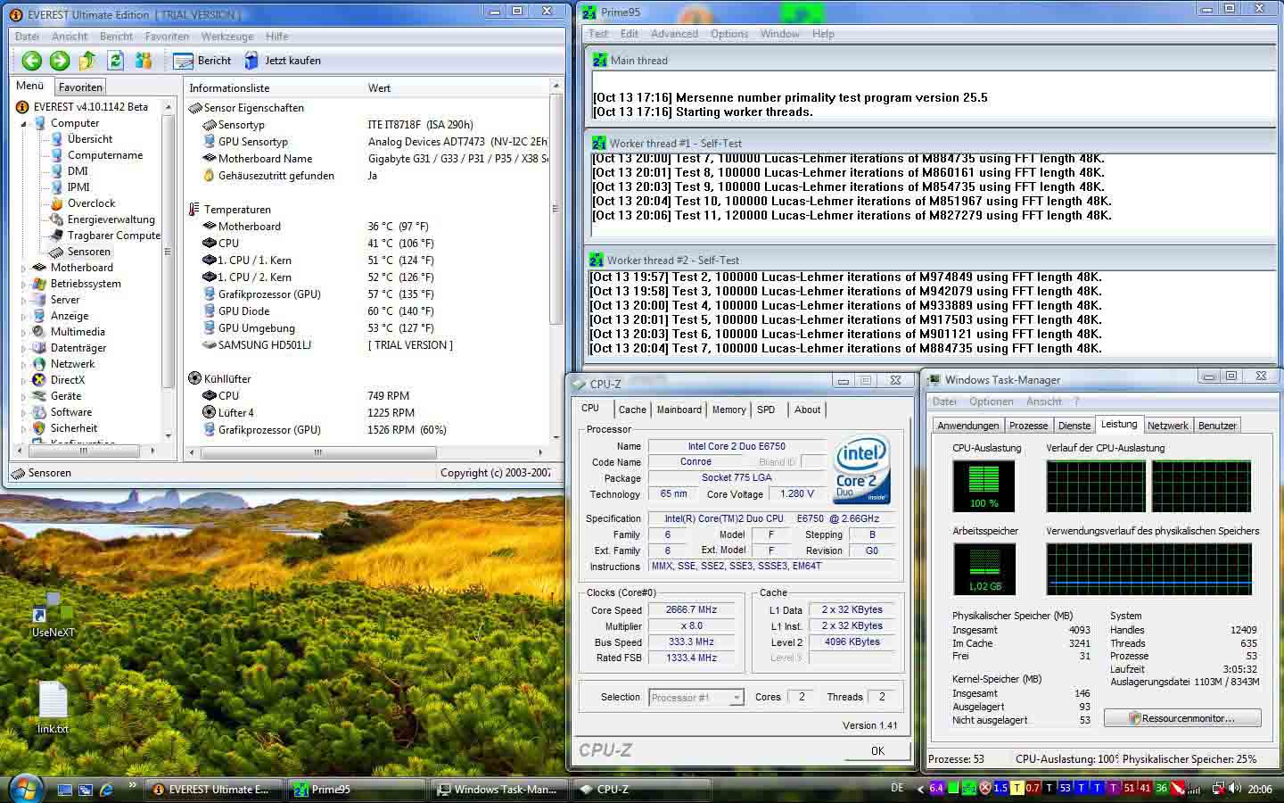

sind mit dem S-Flex 1200rpm gemacht worden. Und hier ein aktuelles Last-Pic mit Prime95( aber nur 15min. laufen lassen).
MfG
Marco

Bei mir ist es ja so, dass der Lüfter an der Rückwand voll auf 1200rpm läuft. Diesen höre ich natürlich. Empfinde das aber nicht als störend. Dadurch hört man den CPU-Lüfter natürlich nicht mehr. Aber was ich sagen kann, ist, das der S-Flex etwas besser kühlt als der Standard Lüfter.
Lasse ich den Lüfter hinten z.B. auf 800rpm laufen wird es sehr sehr ruhig und manchmal denkt man schon... ist der PC noch an...!! Allerdings sind dann meine Temps ein paar Grad höher, da der Lüfter ja bei 800rpm nicht so viel Warme Luft raus bekommt als wenn er auf 1200rpm läuft. Aber das sollte jedem klar sein.
Also mit der Konstellation:
Vorne: Standard-Lüfter(Blue-LED)
CPU FAN : S-Flex1200rpm( vom Board geregelt( Idle:im Moment auf 230rpm))
Hinten: S-Flex1200rpm ( volle Pulle...:D )
habe ich Temps im Normal-Betrieb von gerade mal knapp 30°C( je nach Zimmertemp) und unter Last komme ich auf etwa 45°C!!!
Also wenn das nicht Okay ist, dann weiss ich es auch nicht mehr....:rolleyes:
