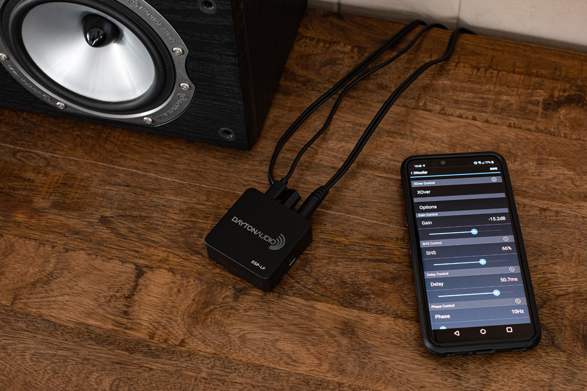

Dayton Audio DSP-LF Low Frequency DSP Controller 2x für die Subs.​

Vorschlag teile das Signal vor dem HifiBerry und geh einmal für die Subs durch den AVR und häng daran das Dayton DSP. Das 2. Signal versorgt einen the t.amp Quadro 500 DSP
wo deine 4 JBL ONE dran kleben. 4 Kanal DSP Amp gibt es viele. Selbst ein Axton A540DSP kannst du dazu nutzen. Nutzt du praktisch nur Autokorrekturen oder hast du auch Messequip?
