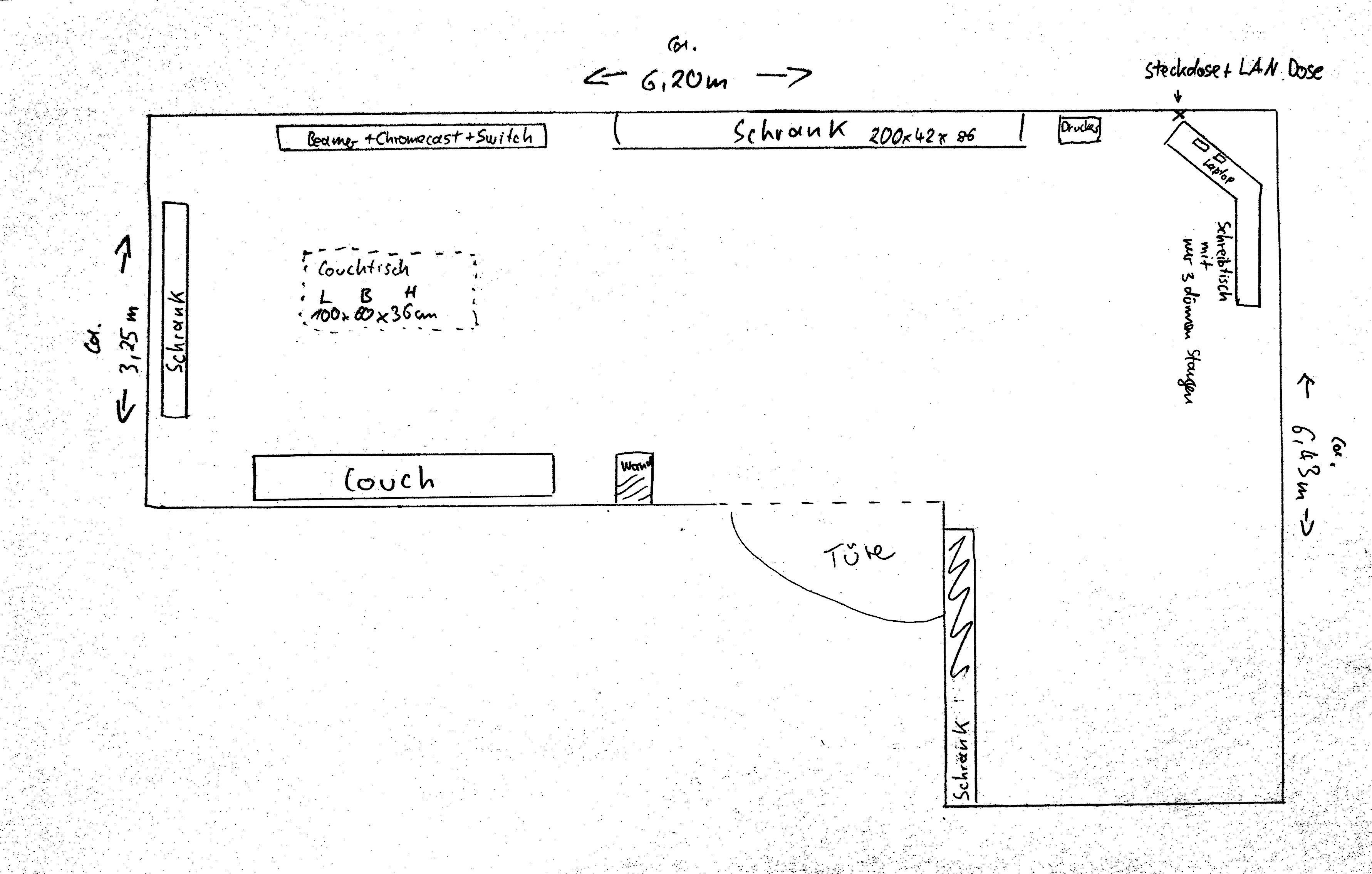

Die Lan Dose ist genau neben der Steckdose, dh ein 10/15cm Lan kabel reicht. Das finde ich aufgeräumt. Anders, müsste ich Strom und Lankabel irgendwo hin legen...
Du hast ja absolut recht im Regelfall. Die frage ist, spielt das in einem einzigen offenem Raum auch so eine große Rolle?
Das "schlimmste" Hindernis ist, dass das Signal nicht Luftlinie rüber muss zum Beamer, sondern um den 46cm Tiefen schrank rum. Der ist auch nicht mal einen Meter hoch.
Ansonsten ist echt alles frei!

Entschuldigung, das habe ich wohl noch nicht richtig erwähnt. Der Router steht im EG, wo er hauptsächlich von den Eltern genutzt und gebraucht wird. Selten braucht man mal das Wlan im Keller, aber dort gibt es noch etwas Wlan.
Im ersten Stock braucht man auch hin und wieder Wlan, dort gibt es eben auch noch etwas Wlan.
Das alles kommt vom 6430 Router.
Der 450e steckte im ersten Stock und sollte das Wlan vom EG (6430) ohne Lan als Reapeter weiter zu mir in den 2. Stock bringen. Was aber anscheinend nicht gut genug ist!.
Achja, ich bin im 2 Stock :D
Von daher passt das ja ganz gut mit dem 6430. Dazu eine Lan Brücke bei mir im 2. Stock?

WLAN der Fritzbox deaktivieren und zwei Telekom Speed Home Wifi. Einer neben der Fritzbox als Sender und einer im Stockwerk darüber. Bekommt man schon relativ günstig bei Kleinanzeigen. Damit sollte im zweiten OG immer noch genug WLAN bei dir ankommen.
Dieses Steckdosen Ding ist doch nicht besser wie etwas zum Aufstellen. Du kannst das Teil ja hinter einer Pflanze verstecken wenn es dich stört.
Zieh das Patchkabel an der Wand entlang hinter dem Schrank bis zum "Chromecast" Kasten.
Dort stellst Du den AP auf, denn dort benötigst Du ihn ja auch. Im Falle des Speed Home kannst Du daran sogar noch ein weiteres Gerät per Kabel oder einen Switch anschließen. Der Speed Home hat 2 LAN Anschlüsse.
So würde ich das machen.
Geb dem Ding dann eigene SSIDs und melde dort nur Geräte an, die auch in deinem Reich darüber laufen sollen. Deine Smartphones wechseln das Netz sowieso, wie sie lustig sind, wenn überall die gleiche SSID wäre - so kannst Du wenigstens selbst steuern ob du im EG Netzwerk oder im 2. OG Netzwerk angemeldet sein willst...

Ich bin da ein sehr komischer Mensch! :D Ist ja doppelt gemoppelt dann im EG. Ich schau mir mal an, was dieses Telekom Speed Home Wifi ist, bis dato noch nie gehört. Danke für den Tipp!
Planzen habe ich nicht, die Stören meine Ordnung :D

Ich hatte ein Kabel dort entlang liegen, aber das wollte ich ja los werden :D Auch einen richtigen Lan Switch! Aber dieses ganze Zeug will ich halt los werden und auf modern umschalten.
Das mit dem SSID ist wichtig, denn ich will, dass sich die Geräte automatisch ins stärkere Wlan einklinken. Danke für den Hinweis!
Dann brauche ich wohl noch etwas Zeit mich ins Thema einzulesen. Ich dachte jetzt, Wenn ich hier oben bei mir eine Lan Brücke hätte, hätte ich das stärkste/Beste Wlan bzw. im vergleich wenn ich mir von unten ein Wlan hoch senden lasse. Denn dieses muss IMMER! durch eine Wand.
Die Lan Brücke hat wie auf dem Bild in Post #27 zu sehen ist praktisch 0 Hindernisse.
