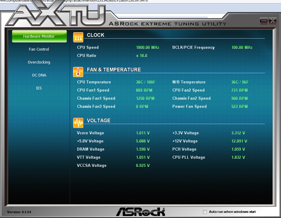

Hallo Zusammen,
ich bräuchte wieder mal Euren Rat - welche leise Gehäuselüfter (120x120) könntet ihr mir für mein Fractal Design R3 Gehäuse empfehlen? Ich habe momentan die zwei standard Fractallüfter drinnen, die drehen sich trotz der Einstellung immer mit über 1200 U/Min (siehe Bild).
Ich hatte früher mal die Scythe Slip Stream 120 mm Lüfter, 500rpm - gibt es da was Alternatives? Ein Lüfter dürfte nicht mehr als 10 € kosten....
Danke vorab für Eure Tipps!

Das sind normale 3-polige Lüfter. Wenn du die nicht runterregeln kannst, wirst du andere auch nicht regeln können. Da hilft nur andere Software zu nutzen, z.B. Speedfan.
Es sei denn, die Lüfter verursachen Lagergeräusche. Dann kannst du sie tauschen bei Fractal Design.

@LeXel: ich habe das Asrock Extreme 4 B3, die Lüftersteuerung müsste über UEFi oder das Asrock Xtreme Tuner fuktionieren - wenn die Standard-Lüfter aber keine 4-Pin Lüfter sind, bringt wahrscheinlich die MoBo-Steuerung auch nicht viel.
@Effe: die mitgelieferte Luftsteuerung hatte ich am Anfang installiert, da waren aber die Lüfter nicht wesentlich leiser und außerdem konnte ich die Umdrehungen nicht auslesen.

naja das mein ich ja, der 4pin lüfteranschluss ist für pwm geregelte lüfter
die lüfter mit 3pol anschluss werden über die spannung geregelt
und ich hab bis jetz noch kein gehäuse gesehen wo ab werk pwm lüfter verbaut sind
wenn ich das richtig gesehen hab kannst du chassis fan 1 und 3 auf manuell stellen im uefi
dann sollteste die vlt auch regeln können
aber nix genaues weiß ich nich XD
der erste ist nen pwm lüfter, sprich mit dem kleinen 4pol anschluss
davon kann dein mb aber glaube nur einen über cpufan1 regeln
die anderen sind ganz normale lüfter mit nem 3pol anschluss die du halt über die spannung regeln musst
ich würde mir an deiner stelle eher ne richtige lüftersteuerung kaufen
z.b. http://geizhals.at/deutschland/a607899.html (die passt auch hinter die frontklappe vom r3 ohne rumbasteln)
oder mal schauen ob du nicht doch chassisfan1 und 3 übers uefi geregelt bekommst
weil im handbuch steht zumindest das du dort die lüftersteuerung auf manuel stellen kannst
das sollte ja nicht umsonst dastehen
