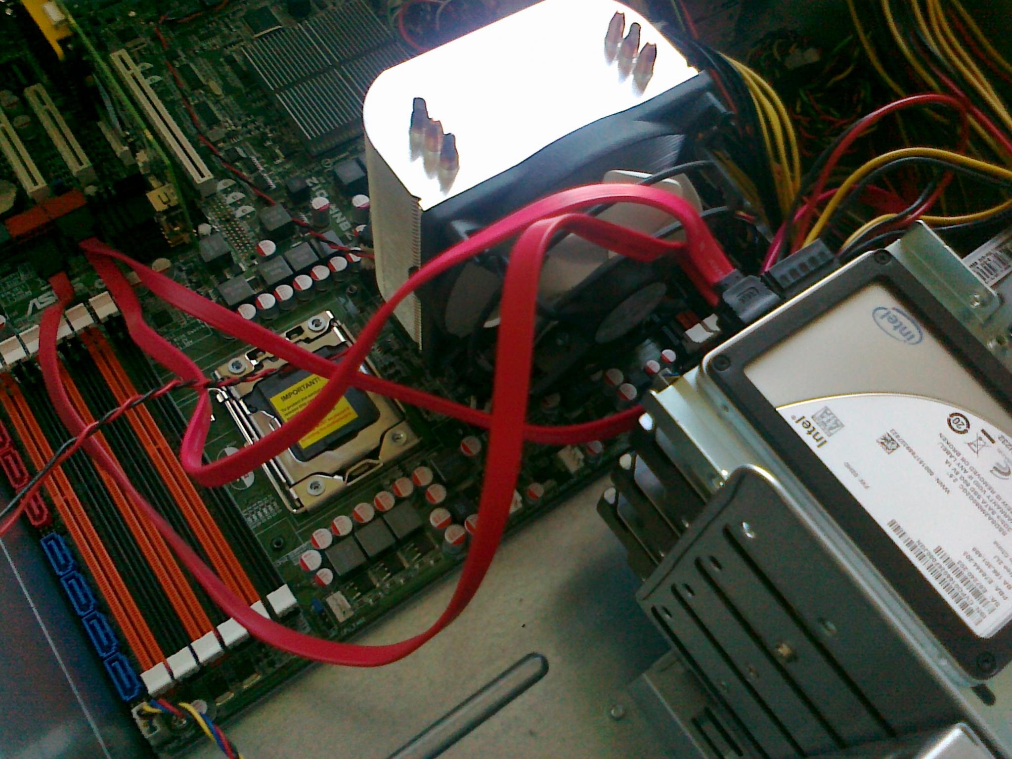

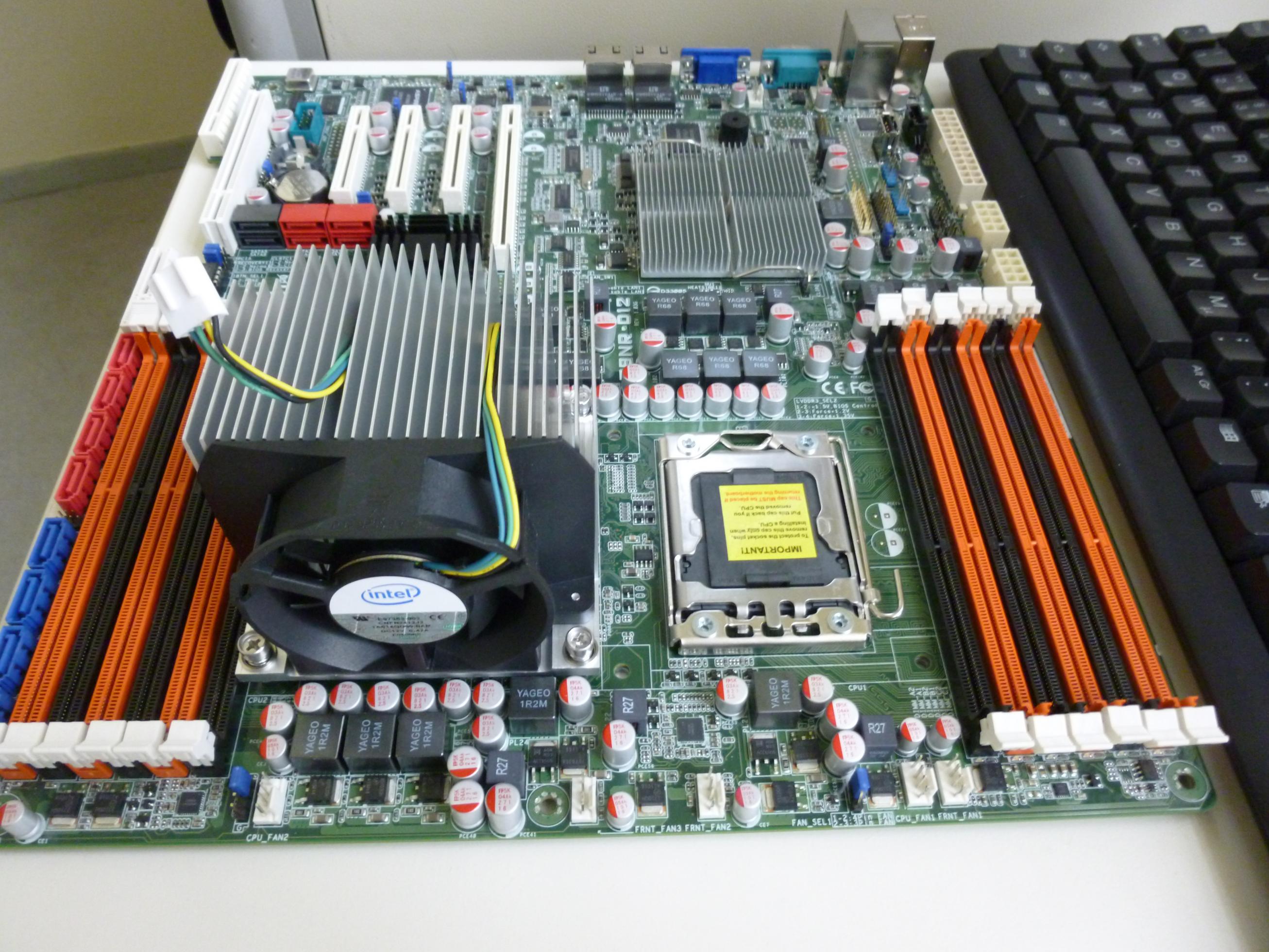

Hi Leute,
ich bräuchte mal Hilfe beim Kauf eins Kühlers.
Ausgangslage:
Meine Frage: Bei dem leeren Sockel sind außen die vier Gewinde, wenn ich mir jetzt einen Kühler kaufe, lässt der sich dann dort einfach hineinschrauben?
Der montierte Kühler ist ja sichtbar zu groß und ich muss mir zwei neue Kaufen. Könnt ihr mir etwas empfehlen? Ich habe nach dem Mainboard samt Kühler gegoogelt aber nichts passendes gefunden. Im Usermanuel wird gezeigt wir der Kühler der Boxed Variante installiert wird, zur Not kaufe ich einfach zwei davon oder?
Freue mich über Antworten,
Grüße!

Wo liegt genau das Problem mit dem Kühler? Sieht man auf den Bildern nicht.
Da er den Platz fürn 2ten Sockel verdeckt.
Sowas wie ein Dynatron T667 könnte da passen, sieht jedenfalls sehr eng aus... (und mit 2x 60mm Fans würde ich es auch nicht als alternative sehen!)
Wakü,etc. dann schon

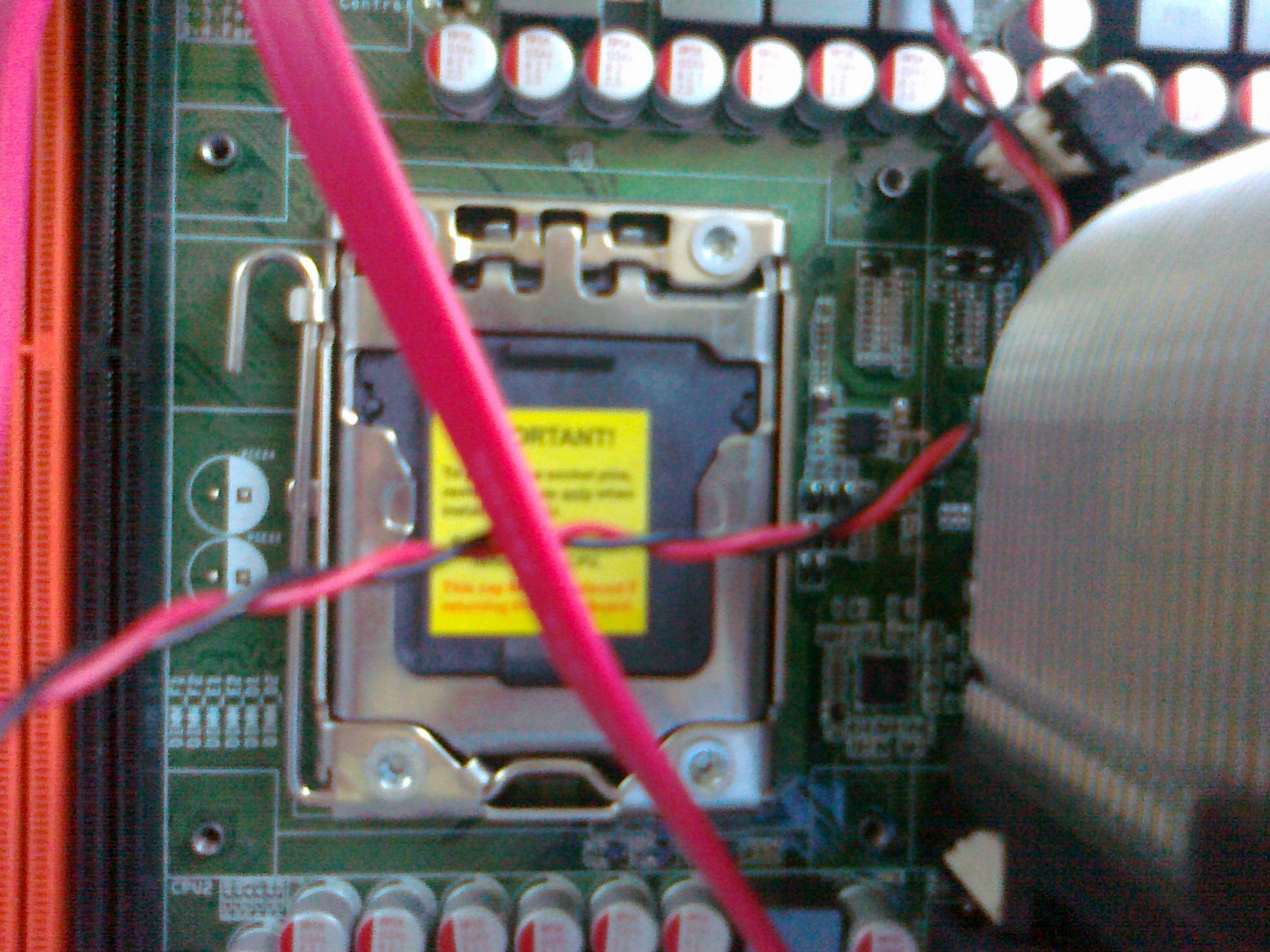

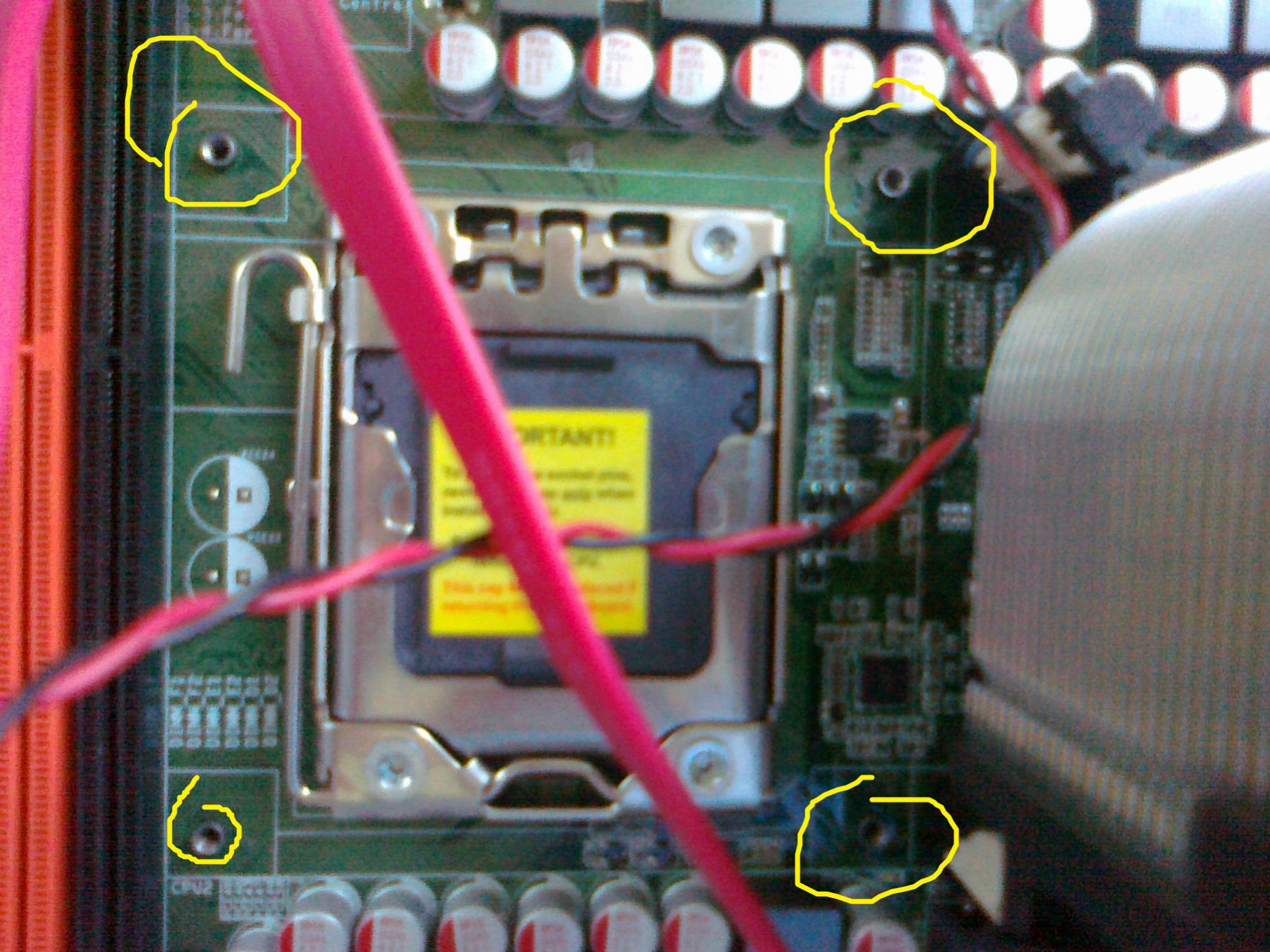

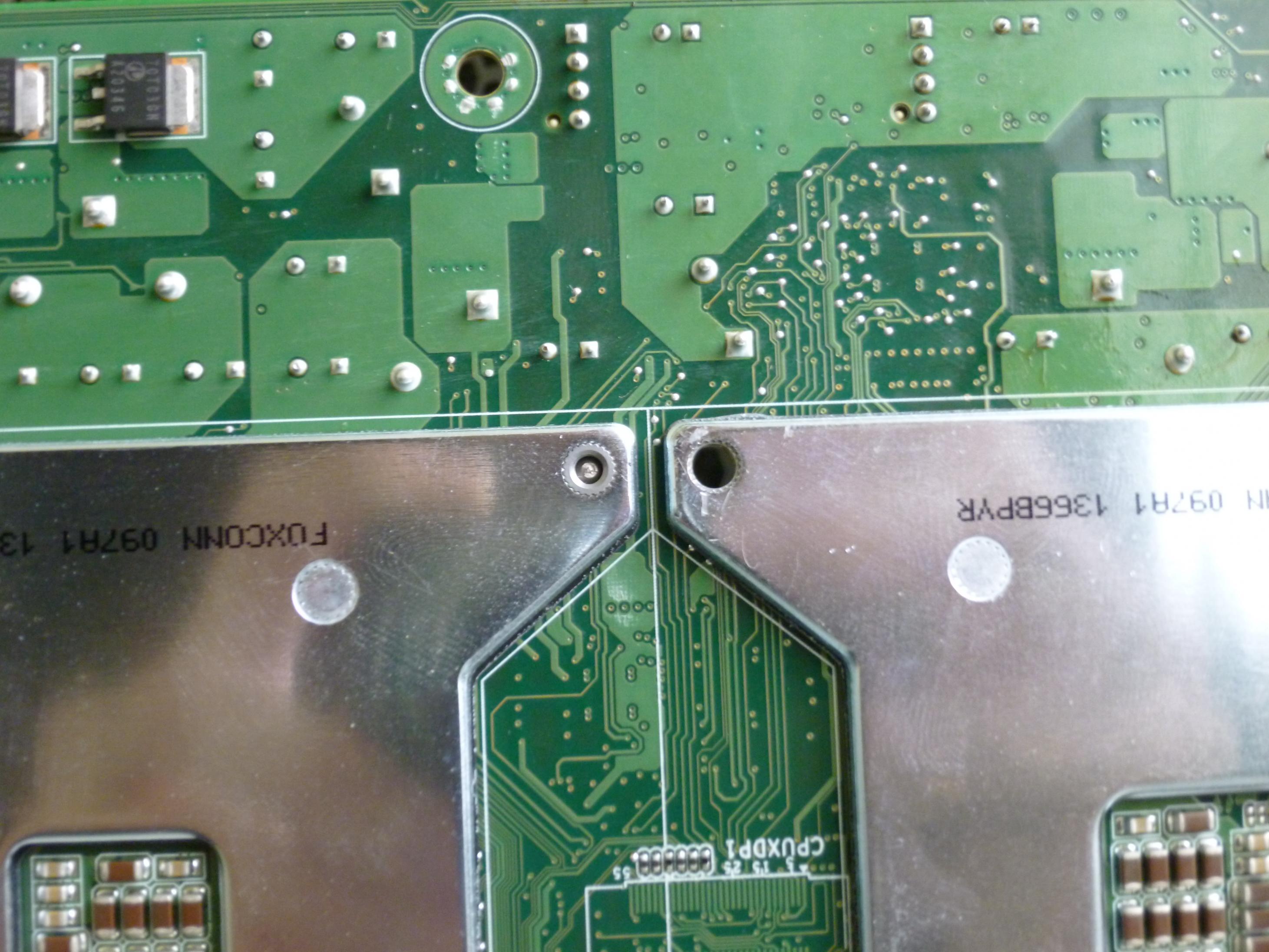

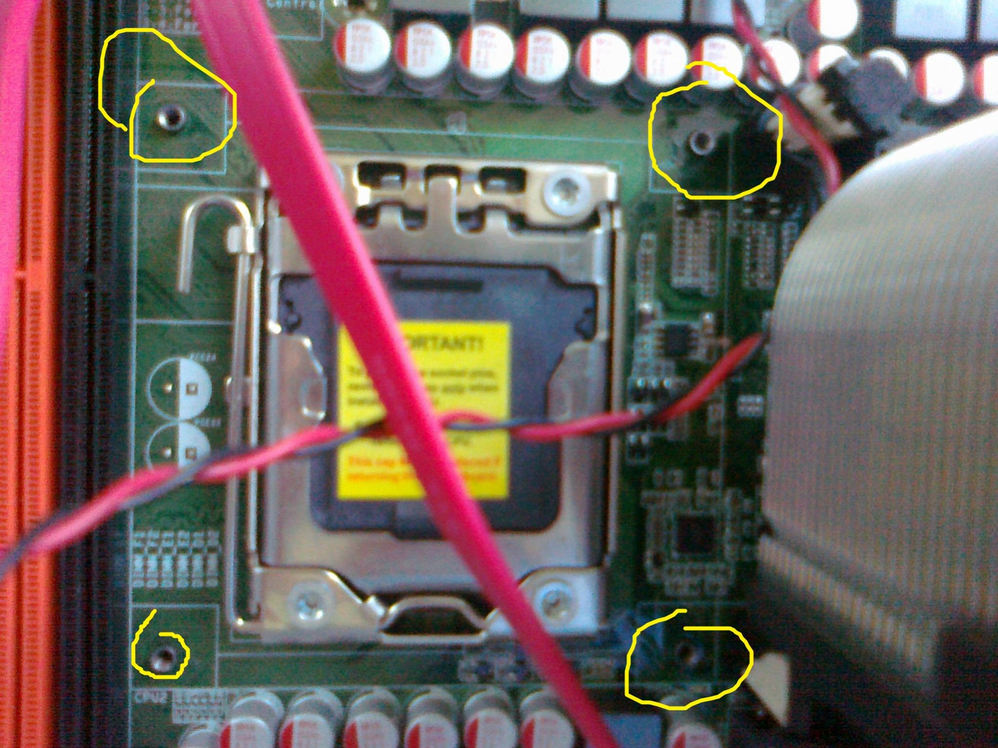

Hi Leute, ich noch mal.
Und zwar kann ich den einen Kühler nicht befestigen weil mir die Gewinde in der Backplate vom Mainboard fehlen :(
Das Bild zeigt den Sockel mit vorhanden Gewinde.
Jetzt ist die Frage woher man so etwas spezielles bekommen kann?
Als Kühler verwende ich den Intel STS100A, er passt super auf dem einen Sockel wo das Gewinde vorhanden ist.
Den Kühler am Gehäuse (Rückwand) befestigen wird auch nicht klappen, die Abstände sind zu groß etc.
Grüße

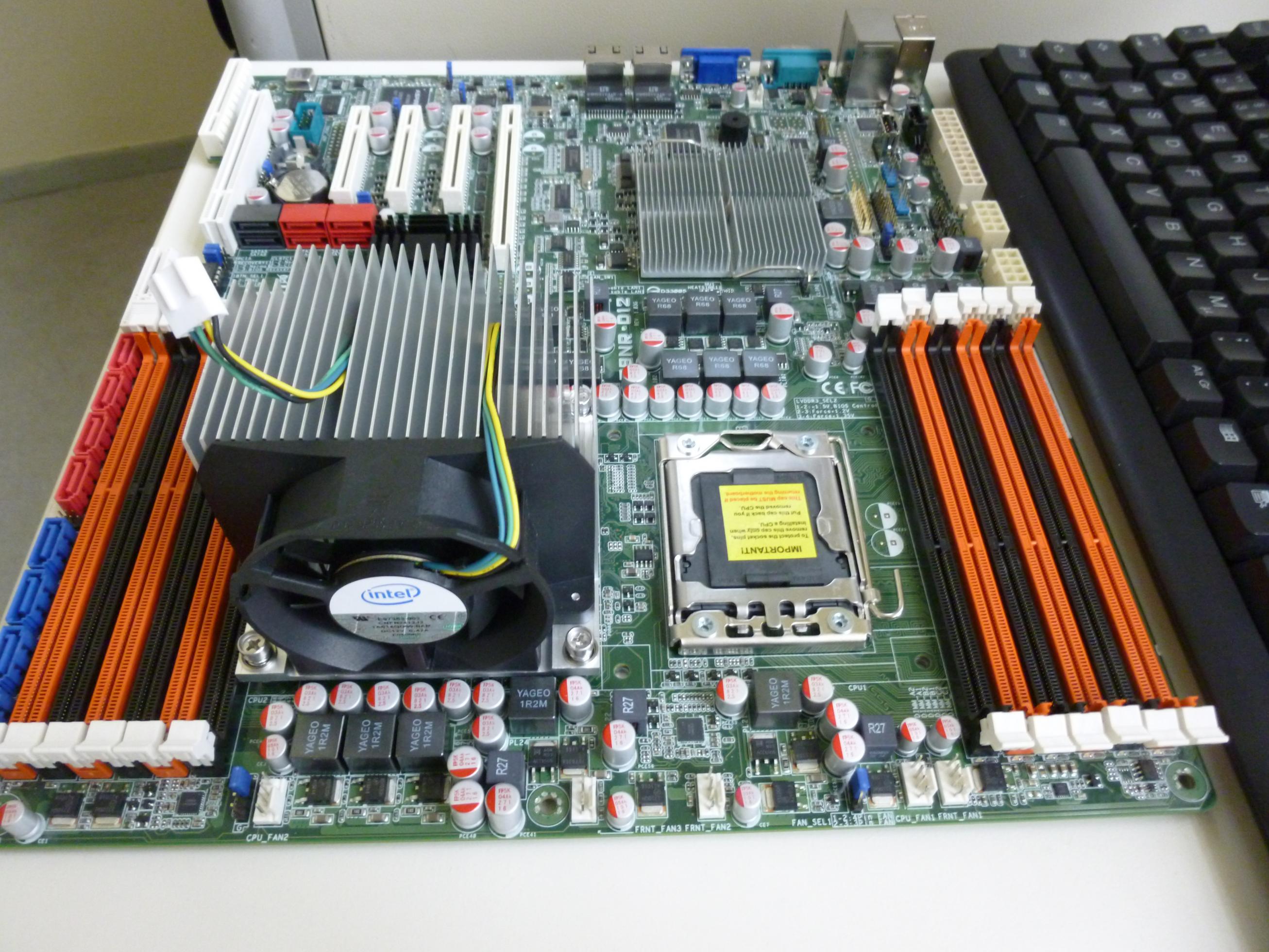

Momentaner Stand sieht so aus:
Die Kühlkörper passen beide nebeneinander und der RAM lässt sich auch noch bestücken, dass hatte ich vorher im Netz recherchiert.

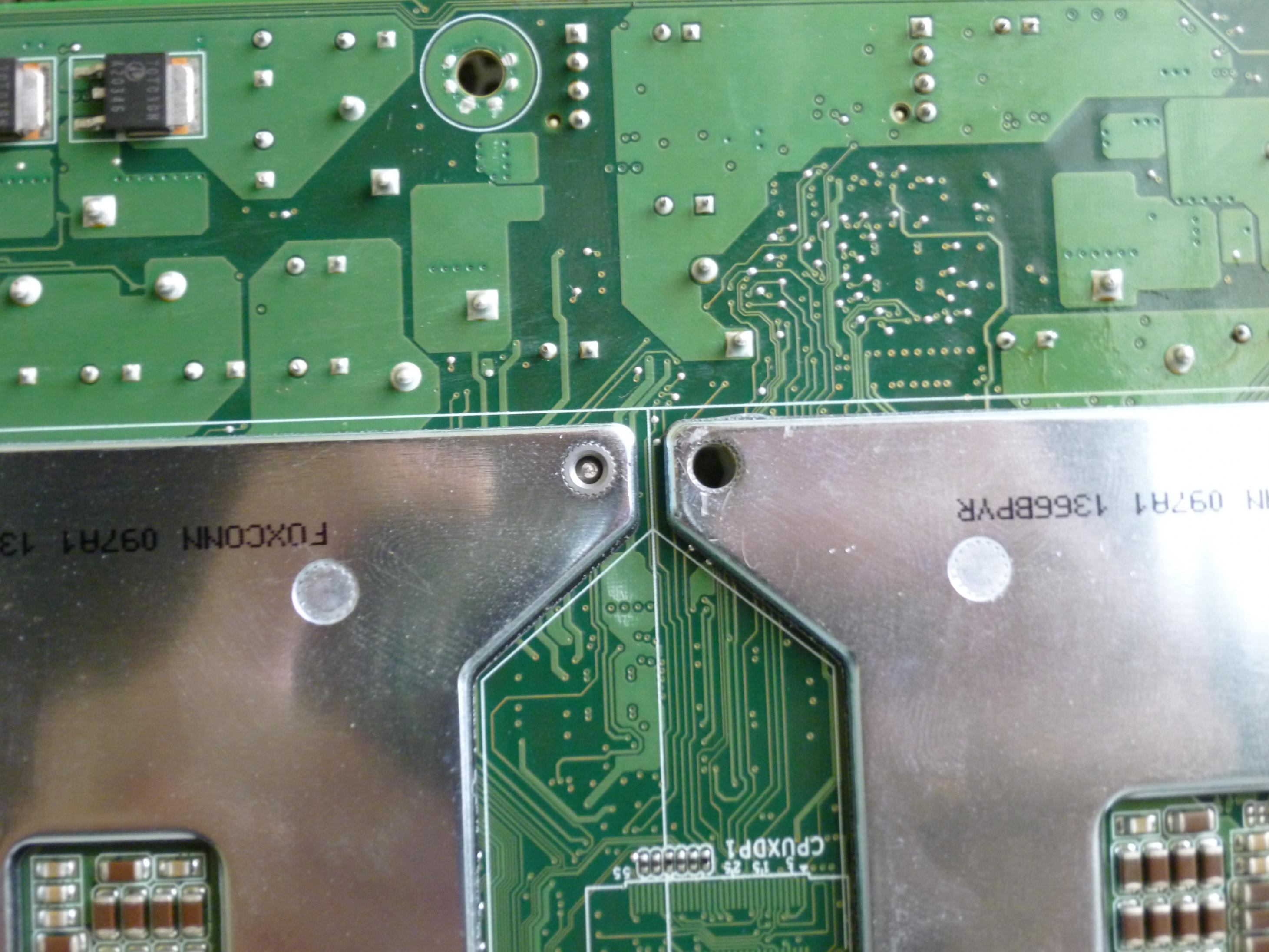

Hier noch mal das Problem als Ganzes:
Der Mitarbeiter der vorher dort tätig war, hatte sich für den Kühlkörper entschieden und ich vermute, das er die Gewinde irgendwie heraus bekommen hat. Ich finde sie leider nicht mehr.
Was kann ich noch tun?
