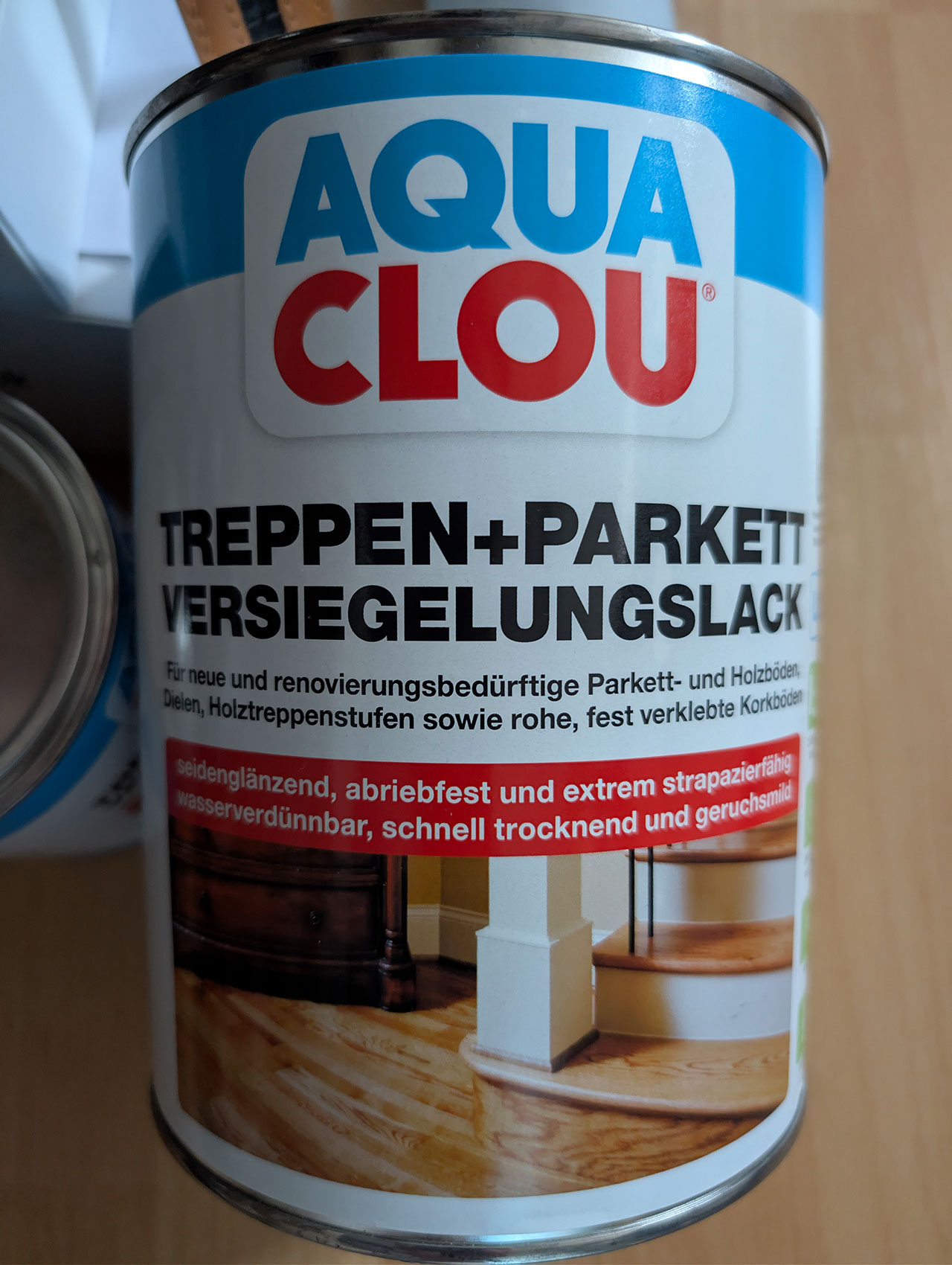

Danke für die Beiträge. Habe mich nun entschieden. Habe dies Produkt gekauft (siehe Bild). Ist wohl auf Wasserbasis. Gut getrocknet und gelüftet soll das keine Probleme machen. Ich lasse mir auf jenden Fall genug Zeit zum Durchtrocknen, bevor wir den Raum wieder nutzen.
