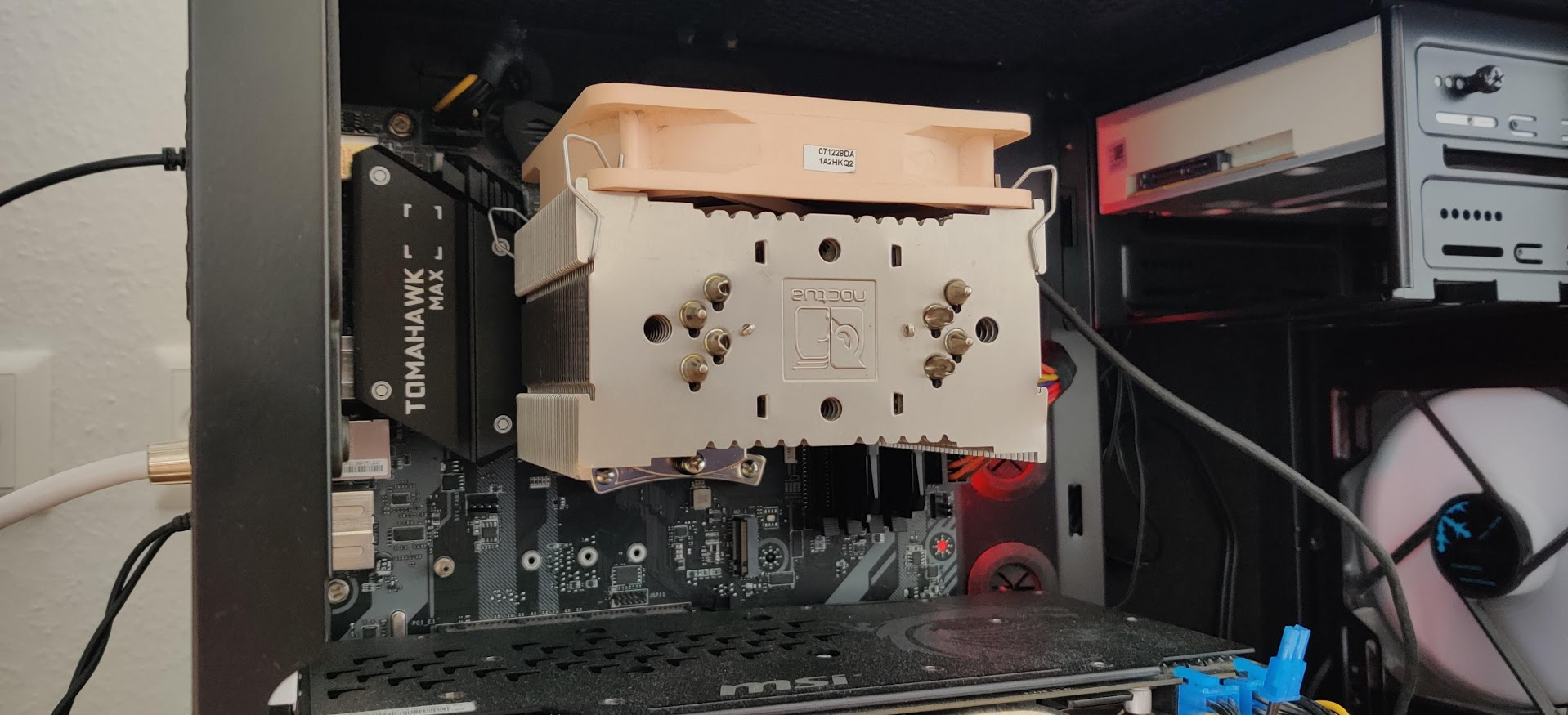

Hier zur besseren Veständigung meine Bilder:
@Deathangel008 Mein Fehler ein R5

So bläst der CPU Kühler übrigens auf die Grafikkarte. Das ist tatsächlich nicht so optimal.

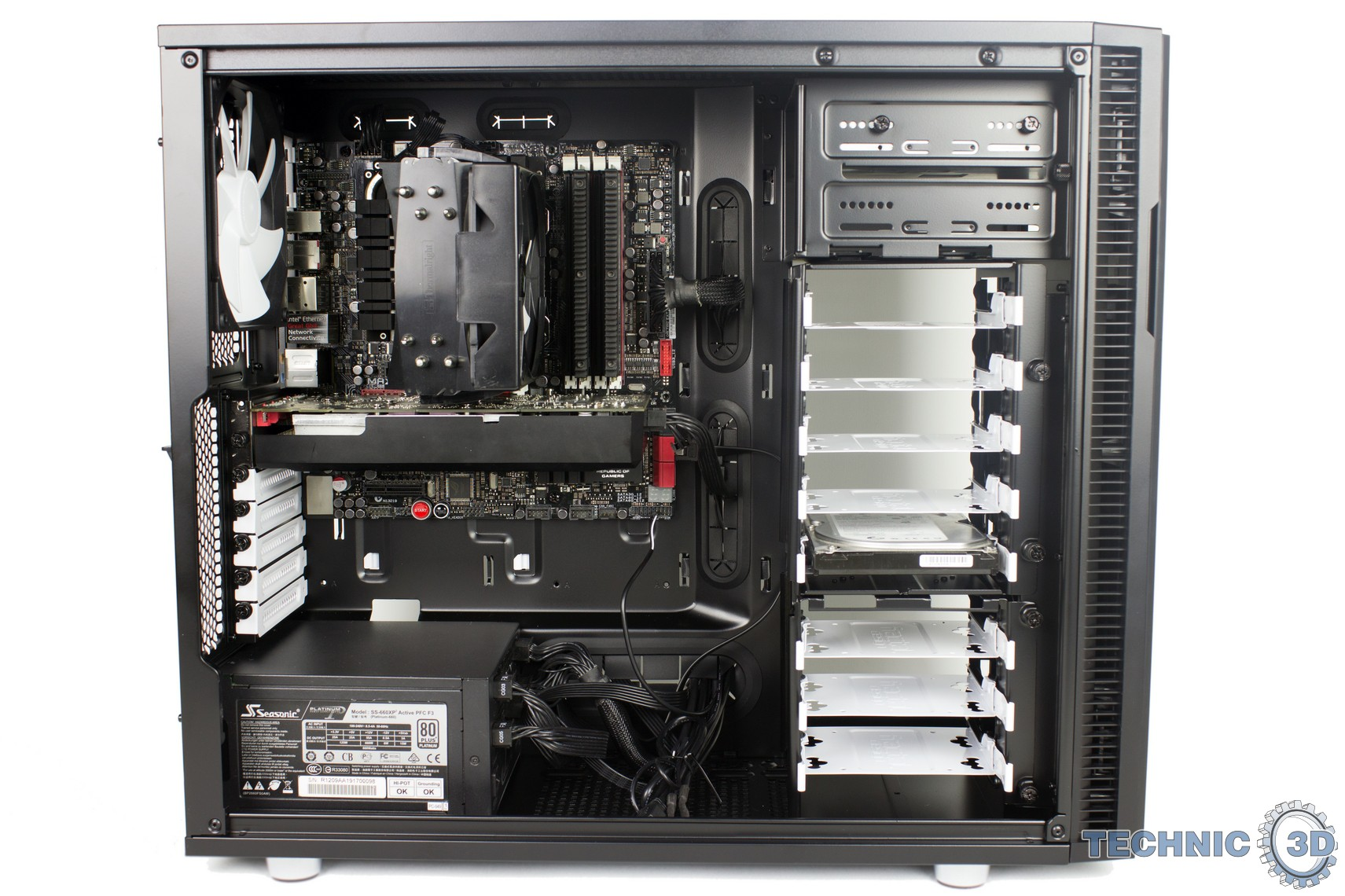

Und ja, man erkennt das oben in dein Gehäuse ebenfalls Lüfter montiert werden können.
Habe das R3, da geht das ebenfalls. Hätte mich auch gewundert, wenn die das geändert hätten bei den Nachfolgern.

Und der Lüfter bläst die warme Luft auch noch runter Richtung der Grafikkarte.Auch falsch.

Ne der bläst definitiv hoch

auf deinem foto ist der lüfter definitiv so montiert dass er luft nach unten durch den kühler drückt.

Also ich kann dir 100% sagen, dass die Luft nach oben abgeht. Hab sogar meine Hand darüber gehalten um es zu prüfen. Wenn die Luft durch den Kühler zunächst soll statt es nur abzieht, gibt mir bescheid. Bin da nicht so im Bilde was besser ist. Davor war ein 2500K OC mit 4.3GHZ. Da waren Hitzeprobleme nie die rede. Auch Abwärme im Raum waren nicht so schlimm wie jetzt.

Das kann täuschen. Ein Lüfter der Luft anzieht, kann sich bei "hand aufhalten" anfühlen als würde er Luft pusten.
Wenn er verbaut ist wie auf Bild 1 in Post Nummer 7, drückt er Luft nach unten. Lüfter fördern immer zu der Seite mit den Streben!
Reaktionen: Nitrobong und Deathangel008
Das hier ist die Ansaugende Seite des Lüfters welcher die Luft durch den Kühler befördert.Und die Seite mit den Streben an denen der Motor befestigt ist die ausblasende Seite.
Hab ihn nun unten montiert und ein Blatt hingehalten. Hatte mich wirklich getäuscht und er saugte an unten. Nun geht die Luft oben raus
