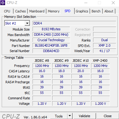

ich habe immoment 8Gb RAM und möchte auf 16 erhöhen.
https://geizhals.de/crucial-ballist...b-bls8g4d240fsb-a1238865.html?hloc=at&hloc=de
Dieser ist immoment eingebaut, nun ist meine frage, ist es inordnung wenn ich den selben nocheinmal kaufe ?
Was hat dieses "Dual" bei Ranks zubedeuten ?
Gibt es etwas auf das ich achten muss ?
Dual Rank bedeutet, dass der Speicher intern in zwei Bänken verdrahtet ist (nicht zu verwechseln mit Double Sided - also Module auf beiden Seiten des Riegels)
Es wäre daher sinnig auch ein zweites Modul mit Dual Rank Organisation zu kaufen, idealerweise natürlich den Speicher den zu schon hast.

In deinem Link hast du bereits den selben ausgesucht, der bei dir schon verbaut ist. Damit solltest du keine Probleme haben.

Ist dieser hier Dual ? Bin mir nämlich nicht sicher weil dort Single steht. https://www.mindfactory.de/product_...-grau-DDR4-2400-DIMM-CL16-Single_1011846.html

edit: Etwas verwirrende Beschreibung. Bei Geizhals als Dual Rank gesichtet, in der Überschrift steht "Single" und in der Beschreibung ist mit "Single" die Verpackung = 1 Modul gemeint. Daher schätze ich dass das Dual Rank RAM ist, da die Artikelnummer passt.
Single heißt hier, dass es nur 1 x 8GB sind und kein Kit aus 2x4GB (=8GB).
Die SKU (Stock Keeping Unit, quasi Artikelnummer) BLS8G4D240FSB passt mit deinem vorhanden Speicher überein. Das ist er.
Der i5 8400 kann meines Wissens maximal DDR4-2666, vielleicht kannst du das im Bios noch einstellen, aber der Speicher ist so in Ordnung.
