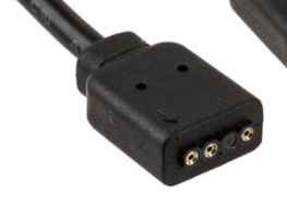

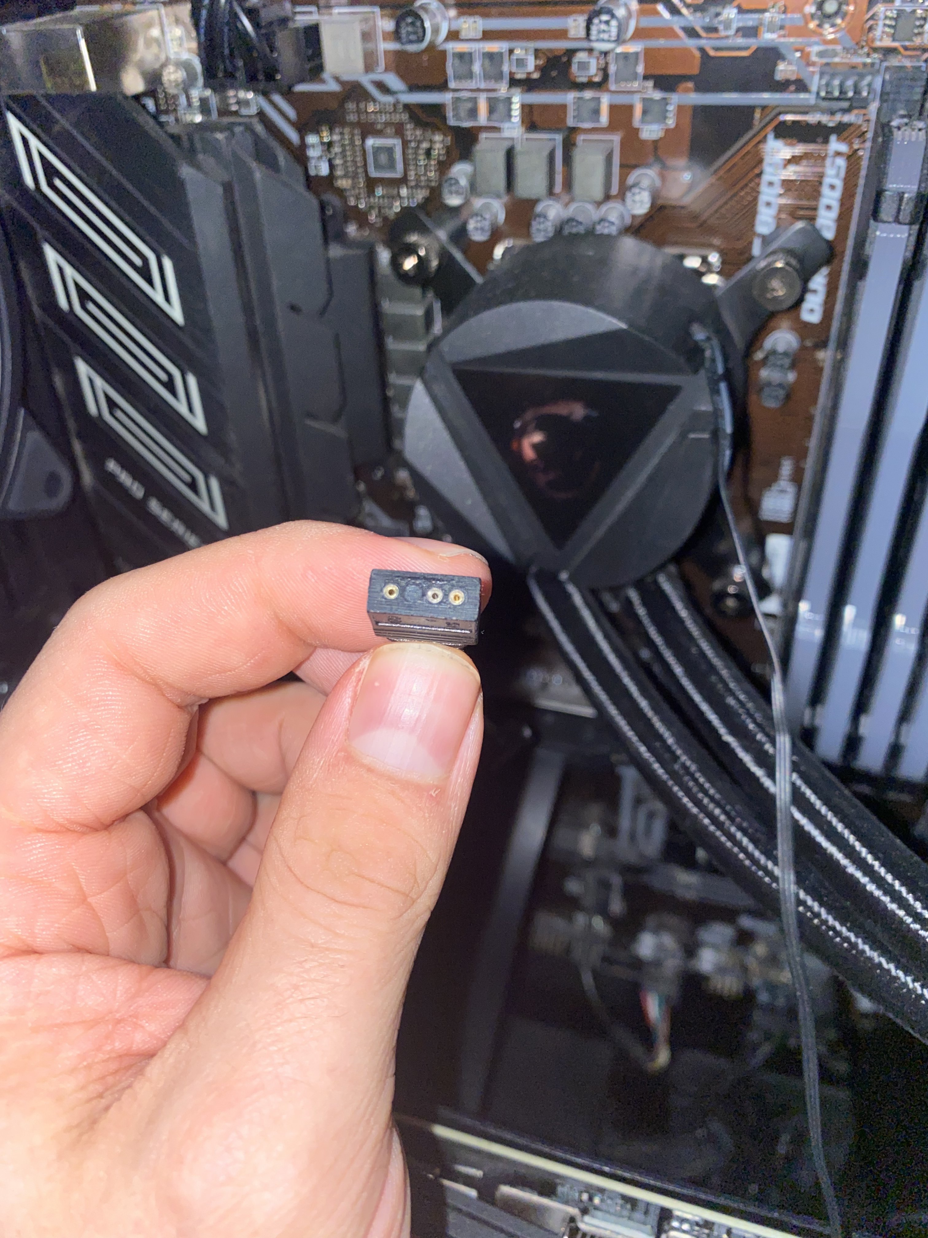

Ich habe gestern den PC von meinem Bruder neu zusammen gebaut in eine neues Gehäuse inkl Lüfter. Er hatte vorher ein MSI Gehäuse mit RGB Controller da hat seine MSI WaKü gut mit harmoniert, da man sie an dem integriertem rgb controller am gehäuse anschließen konnte. Nun hat er kein Controller mehr. Ich finde auch keinen Stecker auf dem Mainboard, wo der RGB Stecker von der WaKü drauf kann. Der RGB Stecker von der WaKü ist so einer (siehe Bild) und es gibt auf dem mainboard keinen stecker, der so aussieht nur mit 4 pins.

Ja stimmt, ist A-RGB.
Der Anschluss für das RGB Gedöns ist bei eurem Mainboard laut Handbuch unten links, Handbuch Seite 12 sieht man den und Seite 24 ist die Erklärung.
MSI Z390-A Pro Handbücher
Und ich muss meinem Vorredner zustimmen, die MSI Core Liquid Reihe glänzt leider durch defekte Pumpen, muss aber nicht heißen das das bei jeder passiert, vielleicht habt ihr ja Glück.
aber achtung .... A-RGB ist nicht mit J-RGB kompaktibel
A-RGB hat 5 Volt und J-RGB 12 Volt ...
ja der Adapter wird funktionieren und die LEDs dann durchbrennen da sein aktuelles Mainboard nicht A-RGB hat ... und dadurch statt mit 5 Volt die Lampen mit 12 Volt befeuert.

Da ist einer. Aber der hat so 4 spitzen und da passt der von der WaKü nicht drauf.

Ne, leider nicht. Wie gesagt, der Stecker der WaKü hab ich im Bild präsentiert...

genauso ist es wenn dann braucht er einen Konverter zum Beispiel sowas hier
Das sieht schon besser aus! Verstehe das Prinzip nur noch nicht so ganz und die Art und Weise des Anschließen. Brauche jedenfalls ein 4pol der ans mainboard geht und mit 3 pol endet wo die wakü reinkommt.

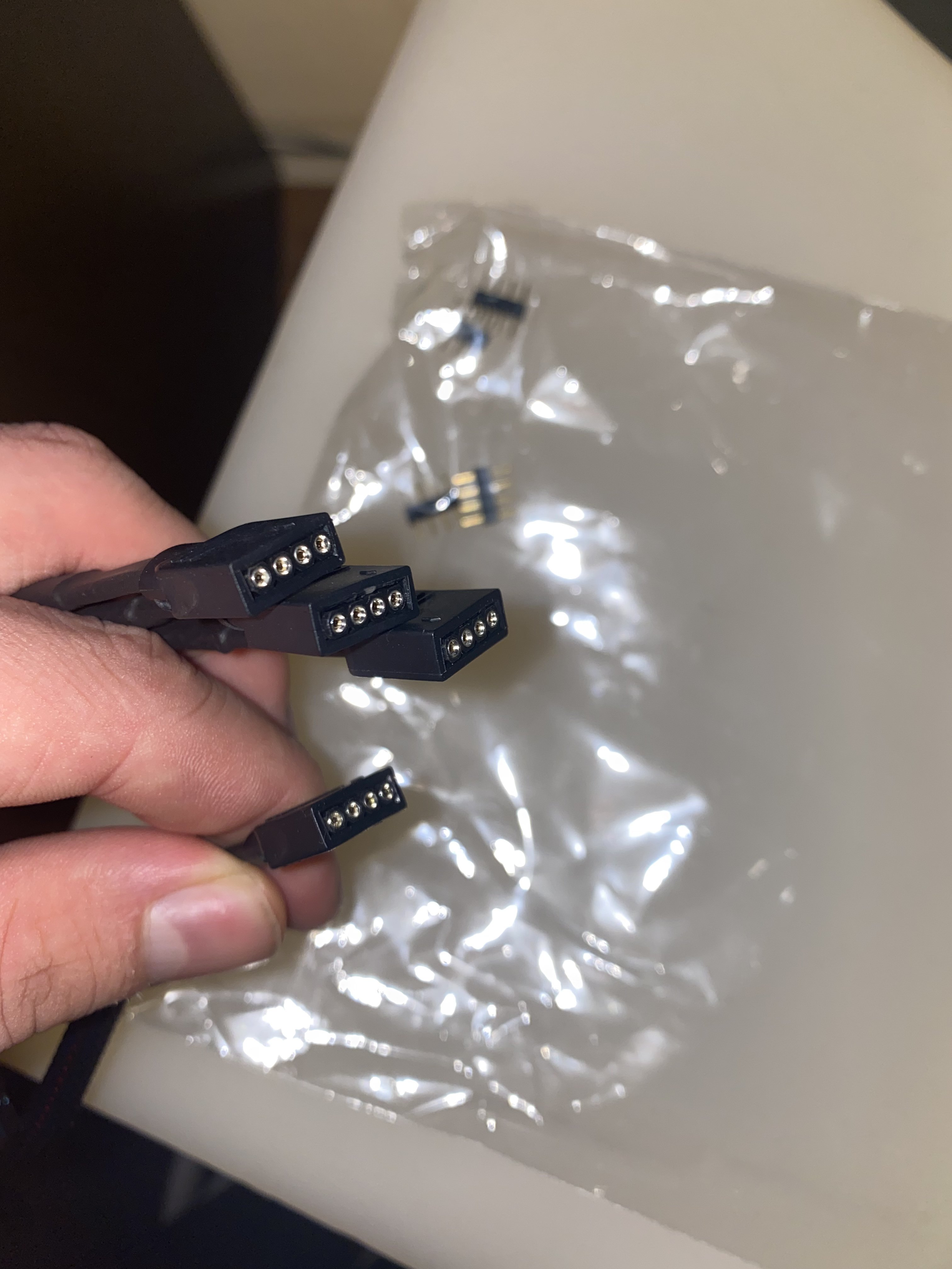

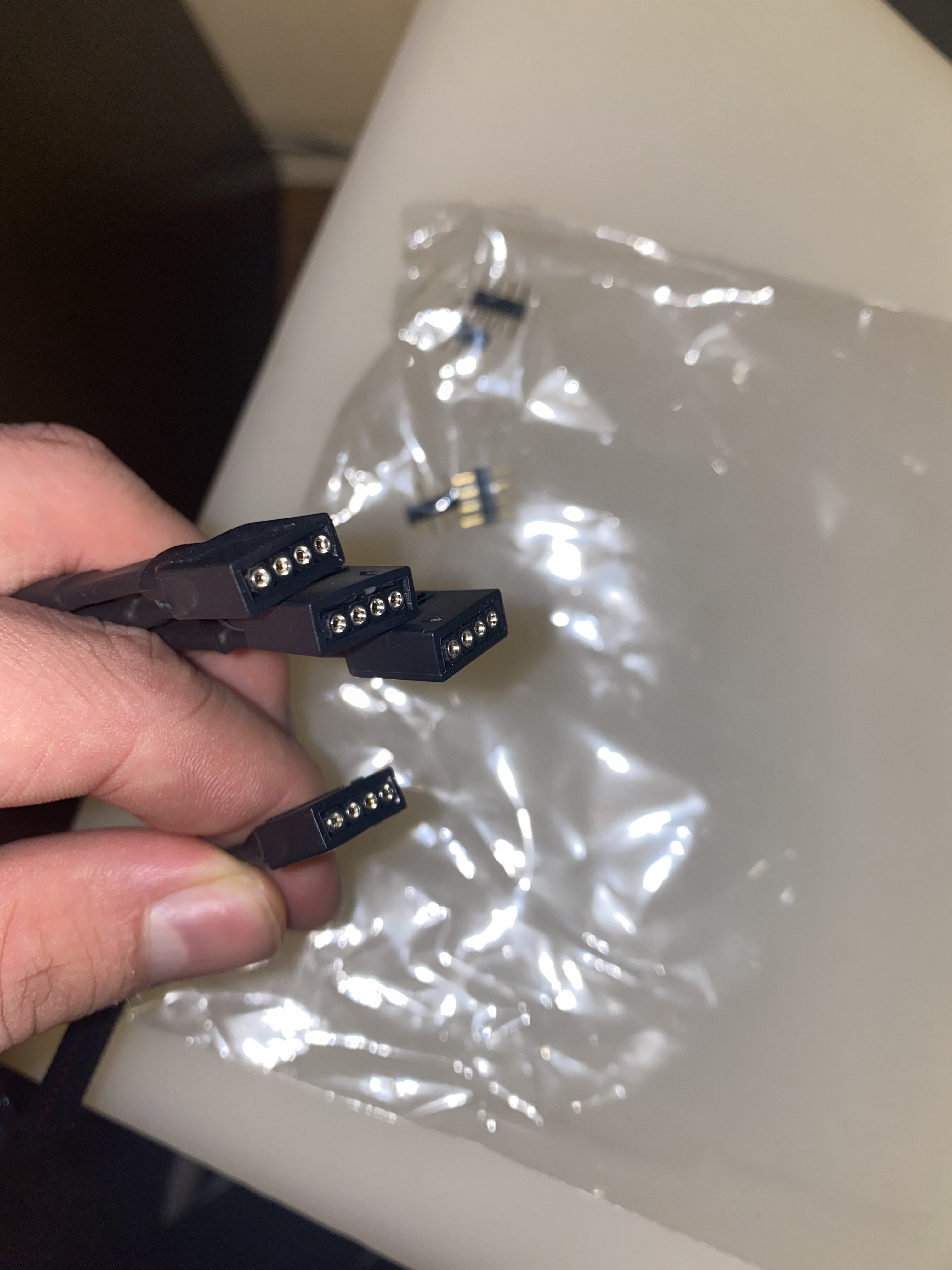

Das kabel hat er doch, es geht darum das die AIO 5v RGB hat und das Mainboard aber nur einen 12V RGB Anschluss hat und darin unterscheiden sich die Anschlüsse damit das Idiotensicher ist, 5V ist 3 Pin und 12v ist 4Pin.
Um das ganze an sein Mainboard anschliessen zukönnen braucht er einen konverter von 12v RGB auf 5V RGB

Nicht dabei oder abhanden gekommen..
