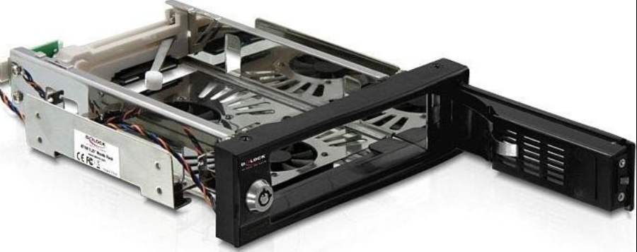

das ist ein Wechselrahmen:

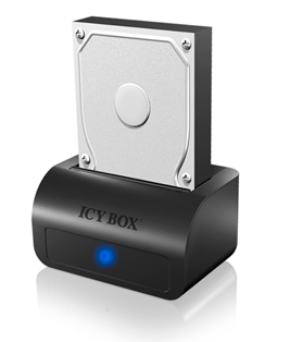

Vielleicht meint TE auch so was:
Das wäre dann eine Dockingstation, die hat einen USB3 Anschluss.
