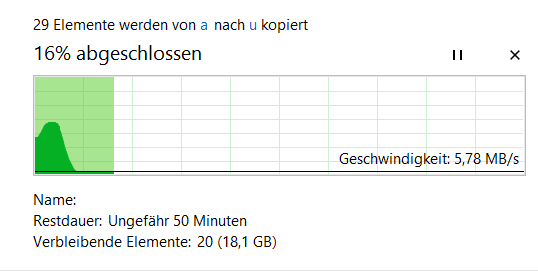

SMR HDDs sind beim initialen Vollschreiben genauso schnell, wie herkömmliche PMR HDDs. Das gilt auch bei Verschlüsselung.
Nach ersten Lösch- und Überschreibaktionen (Fragmentierung?) bricht die Schreib-Performance dann brutal ein.
Mit welchen Aktionen kann die initiale Performance wieder hergestellt werden?
Partitionen löschen? HDD mit Nullen überschreiben? Gar nicht?

Die Frage ist nachvollziehbar und der Performance Einbruch ziemlich groß. Defragmentierung ist mit der steigenden NCQ Intelligenz beim Datenabruf von SATA Festplatten obsolet geworden, seit SMR könnte Defragmentierung (wenn Defragmentierung die Spuren auf den Platten berücksichtigt) wieder mehr Schreibperformance für kommende Operationen bringen.
Ich weiß allerdings nicht, ob das bei einer Defragmentierung berücksichtigt wird. Wenn ich an die alten Diagramme zurück denke, könnte das aber wirklich helfen, weil die Dateien ja alle zusammen geschoben werden. Ich weiß nur nicht ob die Defragmentierung die nicht mehr genutzten Bits dann auch wirklich auf 0 zurück setzt :)
wd gibt eine workload (lesen+schreiben!) von 180TB/jahr (<500GB/tag) an. allzu oft sollte man da nicht defragmentieren wenn man neben dem defrag mit der platte auch noch was machen will und in der garantie bleiben möchte.
Feenstaub wird hier nicht helfen:
