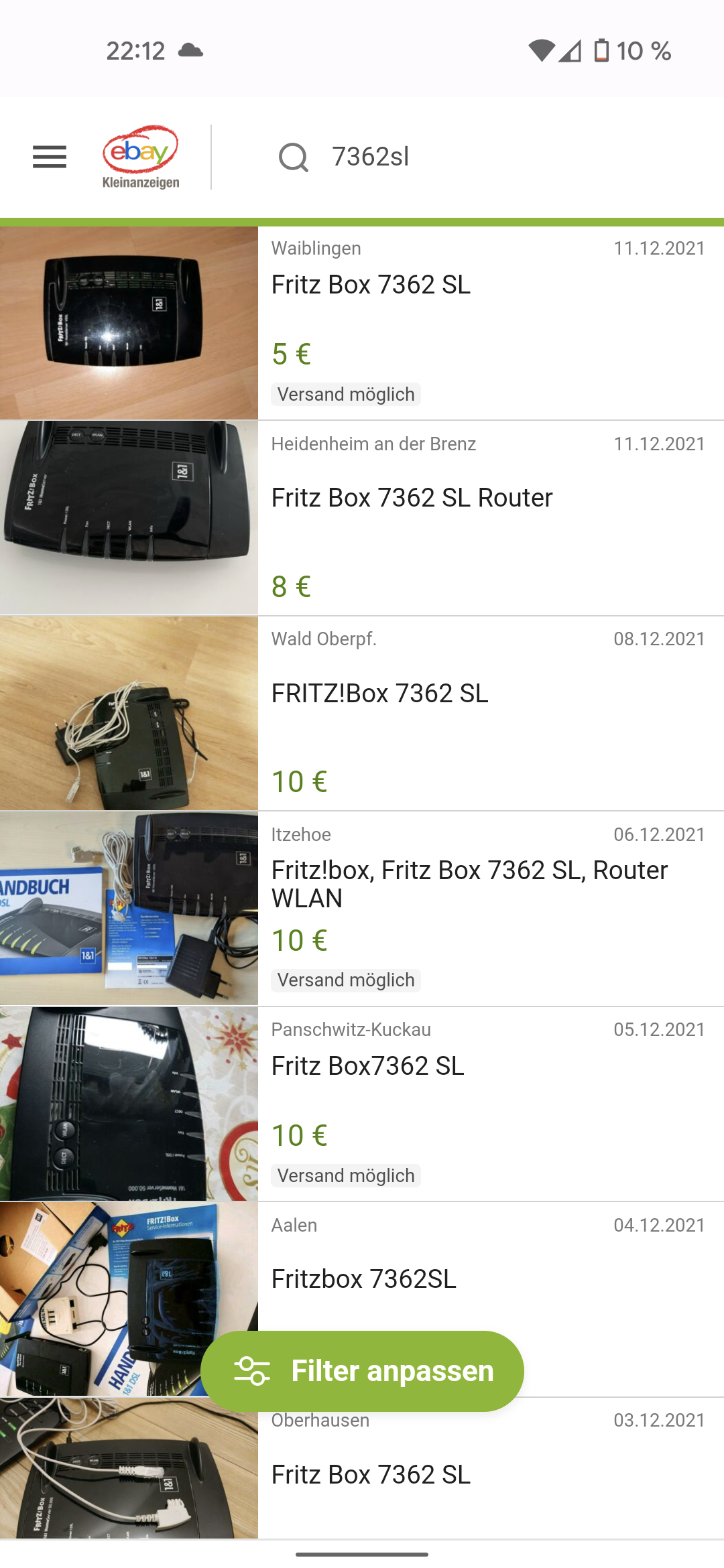

Eine 7490 ist unnötig teuer. Einfach eine 7362 SL organisieren. Die kann auch VDSL.
Reaktionen: helmut b

Die 7360 ist ziemlich alt, das letzte Softwareupdate war von 2017, bei der SL ist es nicht viel besser, da war das letzte Update von 2019. Und wie die 7362 haben die auch nur einen analogen Anschluss.
Bei Ebay Kleinanzeigen findet man die 7390 schon fuer 20 Euro.
