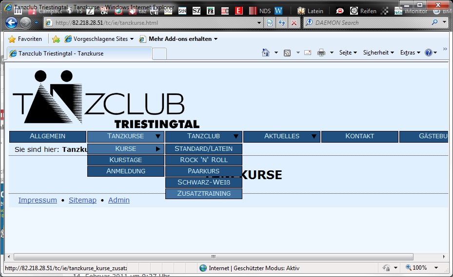

Ich bin gerade dabei für unsere Tanzschule eine Homepage zu basteln.
Erreichbar unter: http://82.218.28.51/tc/
Ich hab jetzt folgendes Problem:
Wenn man im Menü unter Tanzkurs->Kurse geht und dann auf den 4 oder 5 Eintrag gehen will verschwindet das Menü. Aber nur hier. Jedoch passiert das nur bei IE (8/9) und Opera (11). Bei Firefox (3.6/4.0) und Chrome (10) verschwindet es nicht.
Meine Frage ist jetzt. Welche 2 Browser machen es richtig bzw falsch. Wenn IE/Opera richtig rendern, was könnt ich machen damit es nicht verschwindet? Die einzelnen Einträge will ich aber nicht komplett zusammen schieben. Und ich will es <nicht> mit JS lösen sondern mit CSS.
Ich hab auch noch eine bissl andere Version unter http://82.218.28.51/tc/test/ mit einer neuen Menüanordnung die ich jetzt übernehmen werde. Für IE8 Tester die die neuen HTML5 Tags nicht unterstützen auch eine Version unter http://82.218.28.51/tc/ie/ wo einige Sachen auch einen Workaround mit JS bekommen haben für Abwärtskompatibilität.
Und wenn wir schon dabei sind: Vll gleich auch so noch ein Feedback geben wie die Seite ist und was man besser machen könnte.

Was mich so wundert ist ja das es bei den anderen Einträgen funktioniert. Wenn dann sollte es doch entweder überall gehen oder bei keinem. Das Problem titt auf wenn der Corsour genau zwischen 2 Einträgen im Freiraum ist (der 1px). Wenn man schnell drüberfährt (funzt nicht immer) schafft mans bis auf den 4 oder 5 Eintrag.
Aber dann sollte es doch auch bei den anderen Spalten verschwinden...

naja eig erscheint mir das nicht logisch. weil auf alle einträge die gleichen css eigenschaften angewendet werden. Mir kommts ja eher so vor als würde IE und Opera pfuschen. Wäre mal schön wenn es auch noch mit paar anderen Browsern getestet werden würde. Auch wenn Safari etc fast alle auf den gleichen Render engines laufen...

hier mal auszüge aus dem Code:
HTML:
<li class="menupunkt1">
	<a href="tanzkurse.html">Tanzkurse<img src="pfeil_unten.png" alt="⇓" width="12" height="12"/></a>
	<menu class="menu2">
		<li class="menupunkt2">
			<a href="tanzkurse_kurse.html">Kurse<img src="pfeil_rechts.png" alt="⇒" width="12" height="12"/></a>
			<menu class="menu3">
				<li class="menupunkt3"><a href="tanzkurse_kurse_standard-latein.html">Standard/Latein</a></li>
				<li class="menupunkt3"><a href="tanzkurse_kurse_rock-n-roll.html">Rock 'n' Roll</a></li>
				<li class="menupunkt3"><a href="tanzkurse_kurse_paarkurs.html">Paarkurs</a></li>
				<li class="menupunkt3"><a href="tanzkurse_kurse_schwarz-weiss.html">Schwarz-Weiß</a></li>
				<li class="menupunkt3"><a href="tanzkurse_kurse_zusatztraining.html">Zusatztraining</a></li>
			</menu>
		</li>
		<li class="menupunkt2"><a href="tanzkurse_kurstage.html">Kurstage</a></li>
		<li class="menupunkt2"><a href="tanzkurse_anmeldung.html">Anmeldung</a></li>
	</menu>
</li>
Code:
.menu2 {
	margin: 0px;
	padding: 2px 8px 8px;
	list-style-type: none;
	width: 158px;
	position: relative;
	left: -9px;
	visibility: hidden;
	opacity: 0;
.menupunkt2 {
	margin: 1px 0px;
	height: 20px;
.menupunkt2:hover .menu3 {
	visibility: visible;
	opacity: 1;
	transition: opacity 400ms ease-in;
	-moz-transition: opacity 400ms ease-in;
	-webkit-transition: opacity 400ms ease-in;
	-o-transition: opacity 400ms ease-in;
.menu3 {
	margin: 0px;
	padding: 2px 8px 8px 3px;
	width: 158px;
	position: relative;
	top: -24px;
	left: 156px;
	visibility: hidden;
	opacity: 0;
.menupunkt3 {
	margin: 1px 0px;
	height: 20px;

hmmm... IE8/9 & Opera 11 unterstützen ja das :hover sonst würde ja das Menü nicht aufgehen.
Was mir noch aufgefallen ist. Wenn ich in Opera Dragonfly starte und dann die Menüs aufklappe funktionierts... aber nur wärend ich in diesem modus bin...

Hätte ja sein können. Mein IE8 schafft es aber noch nicht mal über den 2. Punkt hinaus. Das Menu wird bereits dort schon geschlossen.
Ja das liegt an dem neuen webstandards. Dazu siehe 1. Post. Die version fürn IE und andere ältere browser. http://82.218.28.51/tc/ie/
Da sollte es zumindestens bis zum 3 Punkt gehen
... wenn ich mit dem ie 8 schaue verschwindet jedes Menü, also nicht nur bei "Tanzkurs". Erst wenn ich einmal auf das erste Menü klicke bleiben in der Folge die Menüs statisch. Meiner Ansicht nach bleibt dir nichts anderes übrig, als für den ie und Opera eine 2. Variation anzufertigen.
Warst du mit IE8 auf http://82.218.28.51/tc/ie/?
So hab noch bissl rumgetestet und hab wieder was seltsames gefunden. Ich komme immer mehr zum Schluss das hier Opera und IE pfuschen.
Wenn ich <menu class="menu3"> eine background-color gebe funktioniert es auf einmal. zumindestens im Opera 11 und IE9. IE8 kann ich nimmer testen durch die RC von IE9.

... verwechselt. Habe jetzt http://82.218.28.51/tc/ie/ mit dem ie 8 ausprobiert. Dann trifft zu was du ganz oben schreibst, wenn mann aber auf das Hauptmenü klickt (Menü verschwindet) und man klickt noch mal, dann geht es. Was du vorhast geht mit dem Script nicht beim ie 8 und Opera.
http://82.218.28.51/tc/test/: hier geht auch nichts mit dem ie 8. Zum testen mit dem ie 8 brauchst du unbedingt einen Rechner auf dem er läuft.

Jedoch hab ich jetzt nen schmä gfunden wie es unter Opera 11 und IE9 funktioniert.
Ich hab jetzt einfach background-color: rgba(0,0,0,0); gesetzt. fertig! ist zwar seltsam aber so funktionierts. kann das wer noch mit IE8 testen?
http://82.218.28.51/tc/test/ie.html
Edit: So... hab mit einem Freund getestet. IE8 kann kein rgba... funktionieren würde es wenn ich einfach die hintergrundfarbe etc nehmen würde. schaut zwar nicht zu gut aus wie transparent aber es funzt! ich glaub so werd ichs jetzt machen. Ich bau jetzt mal alle seiten um. Dann meld ich mich wieder
Edit2: unter http://82.218.28.51/tc/ ist mal die gefixte version für alle modernen Browser wie FF 3.6+ Chrome Opera IE9,...
