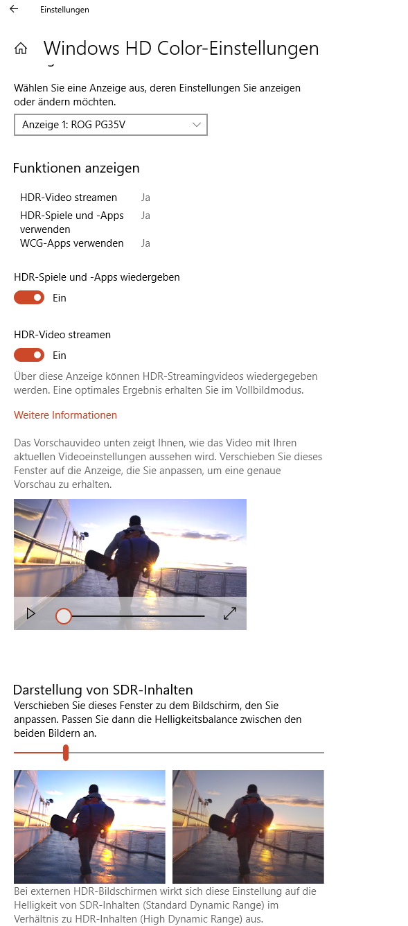

Erstens, muss HDR in WIndows in den Einstellungen schon mal aktiv sein, so:foxio schrieb:Mal ne Fragen zu den Testvideos auf Youtube. Lässt sich das unter Windows10 mit einem handelsüblichen Browser in HDR ansehen? Gibts ein Symbol, wenn HDR aktiv ist?
Damit es dann bei normalen SDR-Inhalten nicht allzu hell in Windows wird, gibt es einen extra Regler unten - wie Du siehst ist es bei mir auf ca 20% eingestellt (sogar auf 18 im Moment, glaub) - so hast Du eine ganz gewohnte ruhige Darstellung unter Windows und erst in Spielen/Filmen gibt's dann den HDR-Kick.
Und was YouTube angeht - ich benutze ganz normal den Google Chrome als Browser. Wenn Du in die Suche was eingibst, dann kannst Du die Ergebnisse sogar nach HDR filtern und wenn Du so ein Video anklickst, dann erkennt der Browser, dass HDR bei Dir in Windows aktiv ist und unten (da wo meist HD in rot steht) steht dann plötzlich "HDR".
