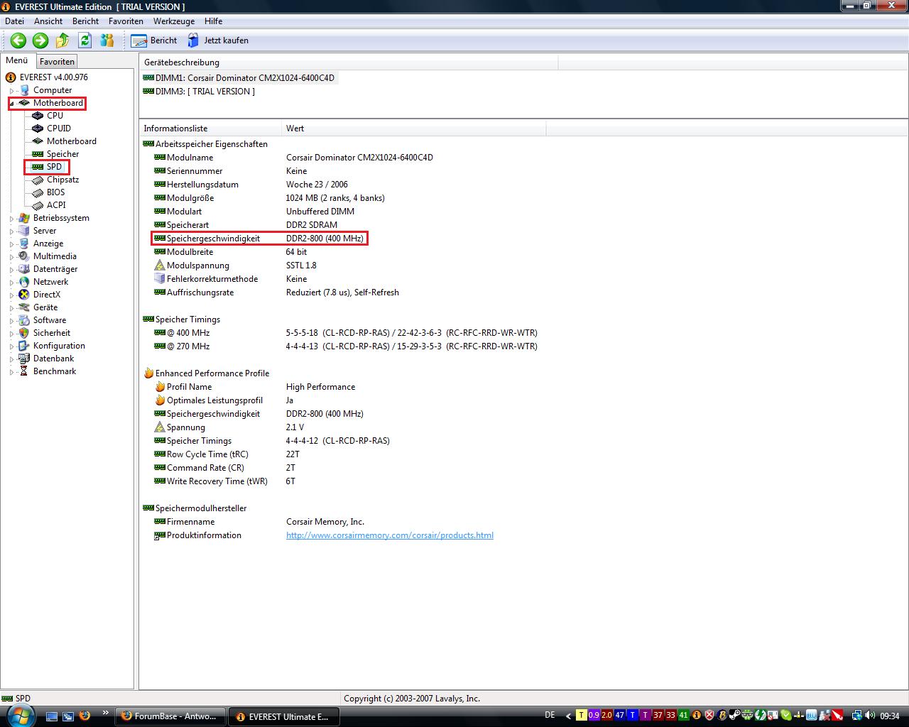

Warum ausbauen??? wenn er sich nich daran traut reicht auch Everest . Einfach mal hier Downloaden. klick
Dann starte Das Program Mal.
Schritt1: Wähle Links in der Leiste "Motherboard" aus
Schritt2: Wähle Im unter Menü von Motherboard "SPD"
Schritt3. Mache jetzt einen Screnshot. Oder Schreibe den Kompleten Text einfach mal so ab.
Damit wäre das Problem DDR1 oder DDR2 gelöst (Siehe Anhang)

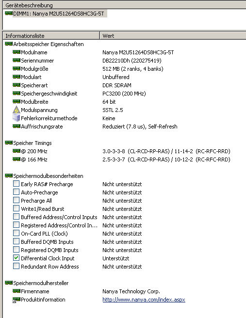

ok danke für das Tool, habe es mal installiert. Hier ist ein Screenshot:
Somit brauchst du DDR1-RAM. Das wird nicht billig...
