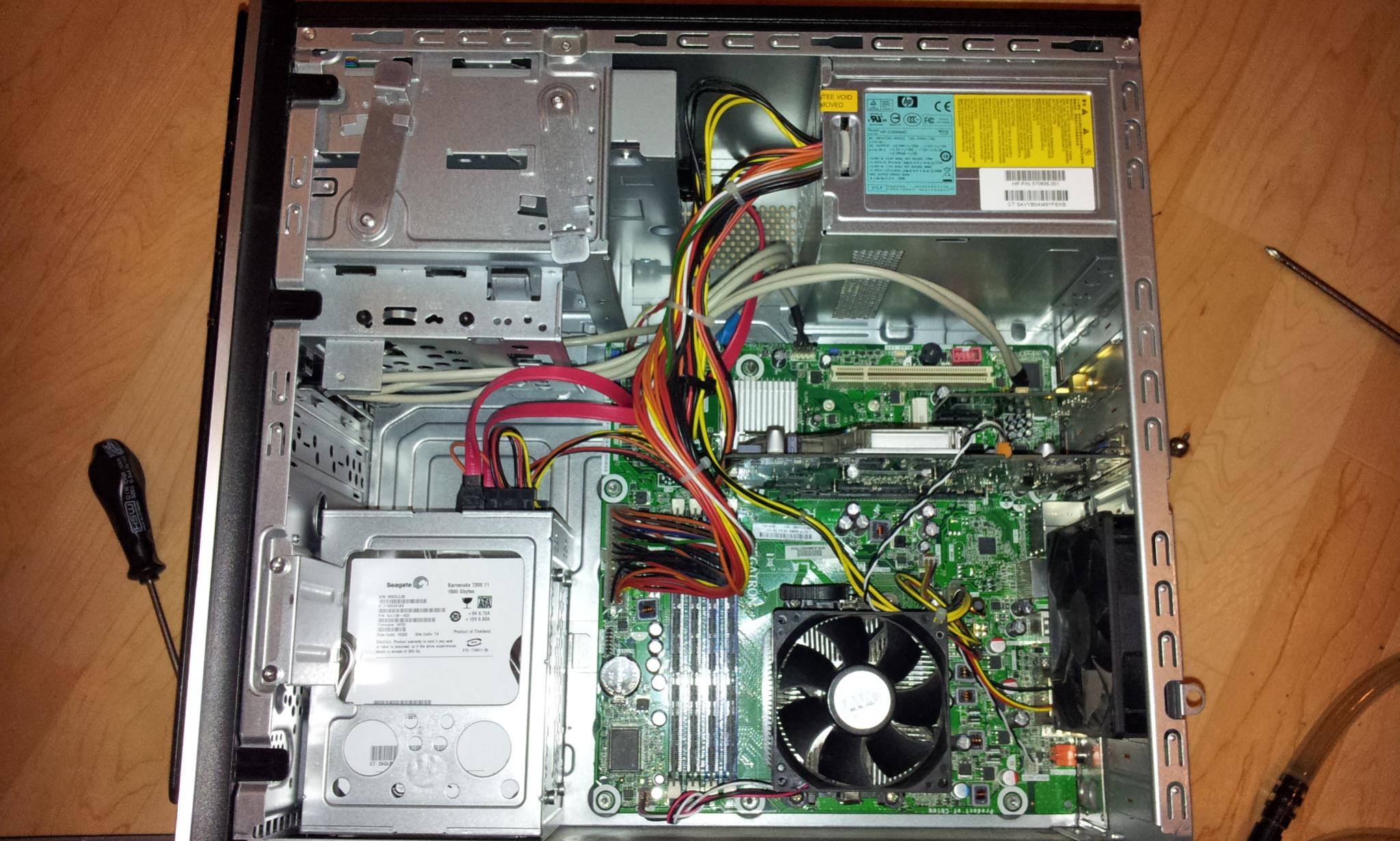

ich habe bereits unzählige Online Shops abgegoogelt und dadurch immer noch nicht schlau geworden, welcher USB 3.0 Controller zu meinem Desktop PC HP Pavillon p6315de kompatibel ist. Auf den einen Seiten heißt es, man brauche ein PCI-e 2-Anschluss (ich weiß nicht, wie ich das herausfinde, ob mein Board ein PCIe2-Anschluss hat.) Es ist auf jeden Fall noch ein Steckplatz für PCIe verfügbar.
Dazu kommt, dass die Controller extra Stromversorgung (meist 5,25" IDE) brauchen. In meinem Gehäuse ist jedoch kein Steckplatz mehr dafür vorhanden, wenn nicht überhaupt. Sämtliche Stromversorgung verschwindet im Netzteilschacht, dessen Kabel alle zusammengefasst sind und im Gehäuse des Netzteils verschwinden (siehe Bild im oberen Teil).
Ich weiß nicht, wie und wo man dort noch extra Strom anschließen kann. In meinem PC ist nur noch ein freier Steckplatz für einen SATA Anschluss.

Tja, das machts leicher nicht so einfach... laut Bild: http://geizhals.at/de/568092 müsste die für dich das beste sein... kein 5,25" Stromstecker von nöten, leider habe ich auch gleich noch bilder von der karte gefunden bei der ein 3,5" FDD Stromstecker zu sehen ist..
Ansonnsten gibts noch die möglichkeit das du dir einfach einen Controller mit PCIe kaufst (klick) und dazu die beiden kabel...
http://www.amazon.de/NLINE-SATA-Strom-Y-Kabel-Buchse-Stecker/dp/B0015RZ6B0
http://www.amazon.de/DeLOCK-Adapter-Power-15Pin-Stecker/dp/B002FVP04I
Das wäre die günstigste Lösung, nen neues Netzteil würde natürrlich auch gehen ;) Aber das kostet nen paar € mehr :D
Generell sind auch so kleine Aufrüstaktionen bei Komplett PCs einfach nur sch... da hilft nur PC selber bauen!

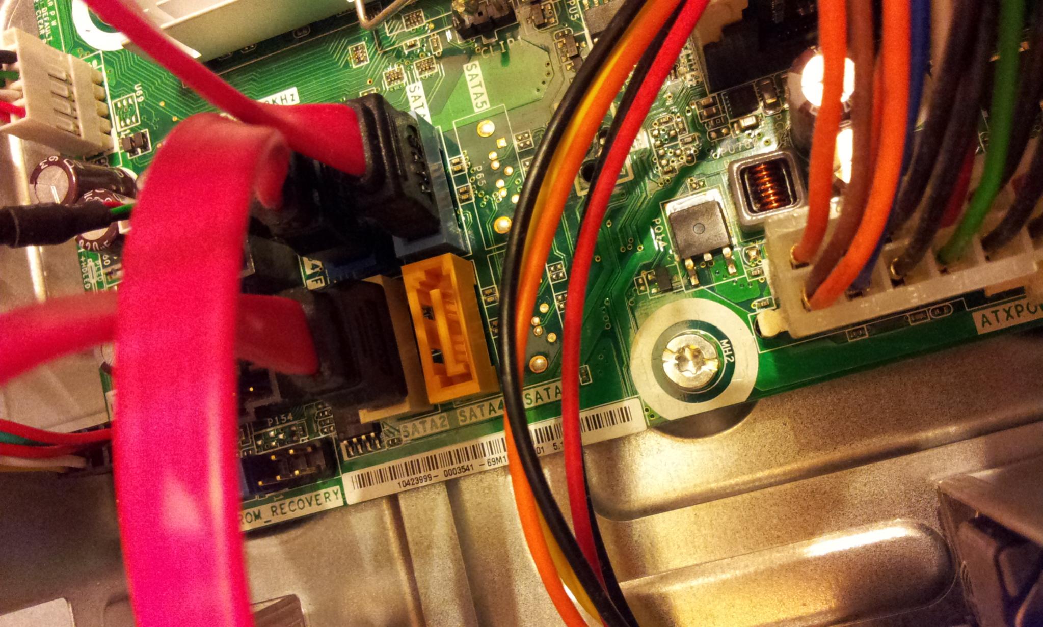

Danke, aber passt das Kabel auch in den kleinen SATA (Bild Mitte, orangefarbene Buchse)? Die belegten SATA-Buchsen sind mit Kabeln belegt, die rot ummantelt sind (wie man im Bild sieht) - ich weiß nicht, ob es das gleiche ist??

Es geht um die SATA-Kabel für die Energieversorgung, auf deinem letzten Bild (auch dem geänderten von 19:10 Uhr) hast Du die Daten-Kabel ab gelichtet.

Es geht um die SATA-Kabel für die Energieversorgung, auf deinem letzten Bild hast Du die Daten-Kabel ab gelichtet.
Ah ok. ^^ Ja kenne mich mit den Kabeln nicht aus. :)
