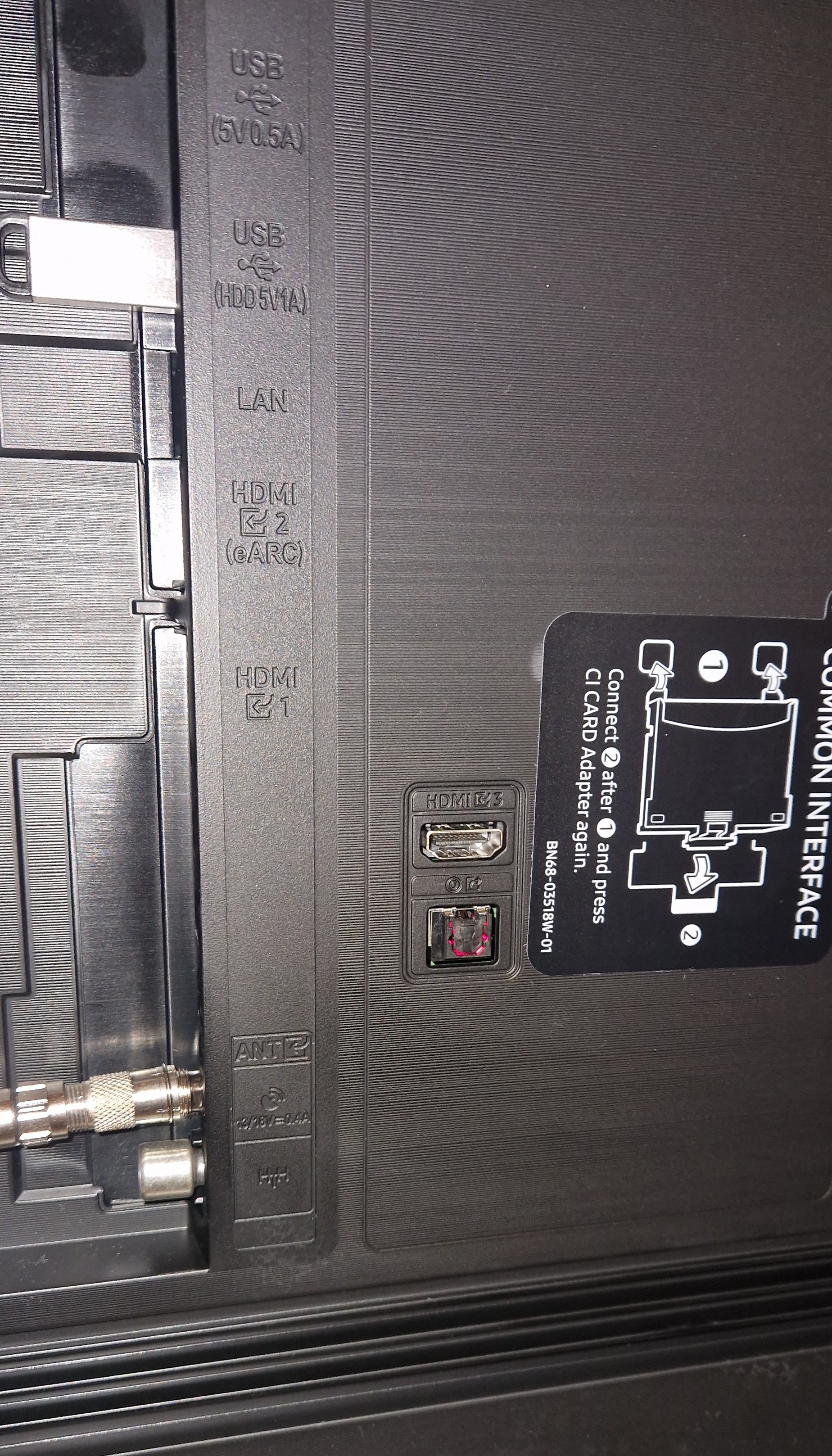

Hast Du einen Optischen/Spdif out am TV? Wenn ja nimm einen DAC der den Opt/Spdif als in hat und dann auf einen Klinken als out geht. Das haben so schon fast die meisten von Haus aus. Falls am DAC nur ein Cinch out vorhanden wäre könnte man dafür dann auch ein Cinch auf Klinke Adapter nutzen.

Ohne das genaue TV Modell und noch besser gleich ein Bild der TV Ein & Ausgänge dazu wirds eher ein rate mal mit Rosental.
