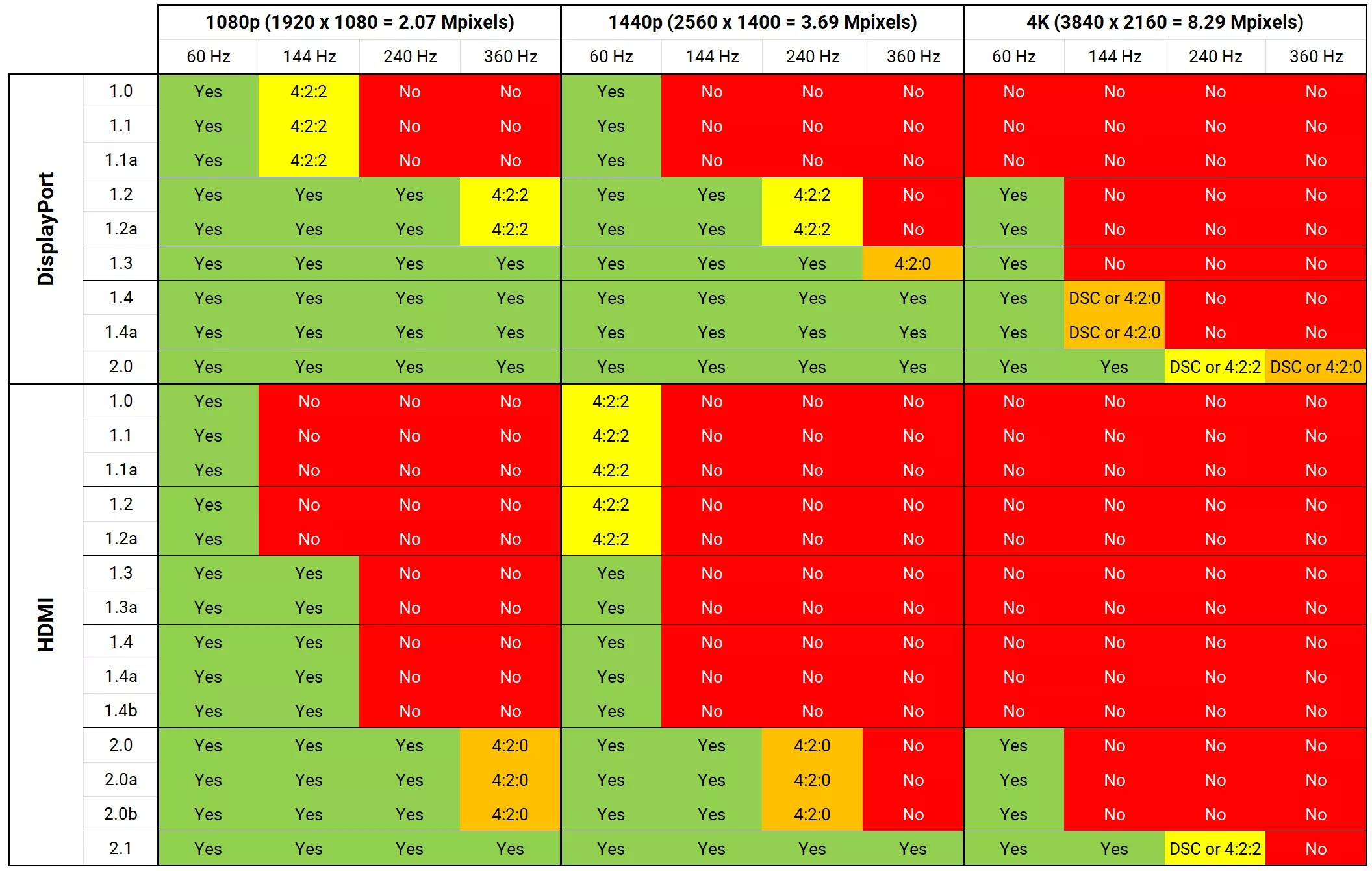

Hier ist noch ne schöne Grafik, mit DP1.2 kommst du bei 1080p noch problemlos bis 240hz
https://www.techspot.com/articles-info/2516/images/2022-08-30-image-p.webp

ich kann schwer beurteilen wie gut das qualitativ ist, hat die 4 Jahre jetzt vorher aber gut Arbeit geleistet : https://amzn.eu/d/9TpiZUE
Ah okay, dann ist das „1.4“ also vielmehr eine Version statt ein technisches Detail und wird erst wichtig wenn Suchbegriffs Monitor nativ eine höhere Auflösung hat. Das ist beruhigend zu wissen danke.

Für 144Hz bei 4K UHD reicht DP 1.4(a) tatsächlich nicht aus, außer du nutzt DSC/Chroma Subsampling.
Ich meine ich hatte das in meinem eingangspost schon stehen sorry. Das sind dann 60hz in 4k richtig ? Viele Kabel bei Amazon werben mit 144hz in 4K wie dies hier bspw: https://amzn.eu/d/eGh67up ist das dann falsch?
sikarr schrieb:
Super vielen Dank! Dann ist das ja sogar dann schon für eine zukünftigen Monitor mit mehr Zoll kompatibel. Dankeschön

trepdat schrieb:
Das Bild hilft enorm, die einzige Frage für mich ist gerade der „a“ Zusatz da
das a steht für adaptiv-sync, das ist kein Feature des Kabels sondern der Geräte selbst, wurde nachträglich eingefügt.
DisplayPort ist (immer) abwärtskompatibel, Stecker und Co bleiben immer gleich, du kannst also auch ein DP 1.0 Kabel an einem 8K Monitor anschließen, nur kann der dann halt nicht alle Modi aber er würde ein Bild bringen.
