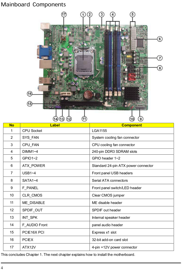

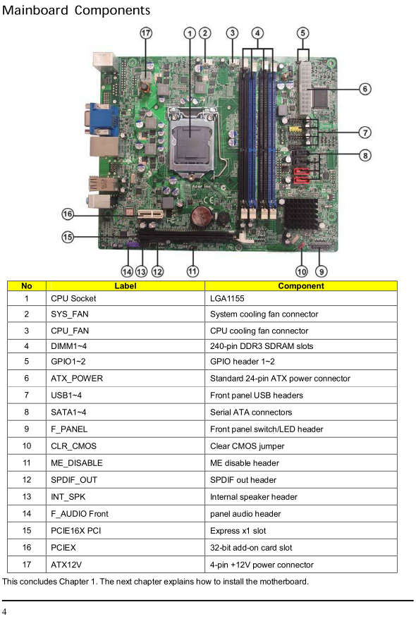

Dein PDF, Blatt 10, Seite 4 desHandbuches!
No 14
panel audio header
Dort Das Kabel, welches von den beiden Klinkenanschlüssen der Gehäusefront kommt, richtig herum, anstecken! :)

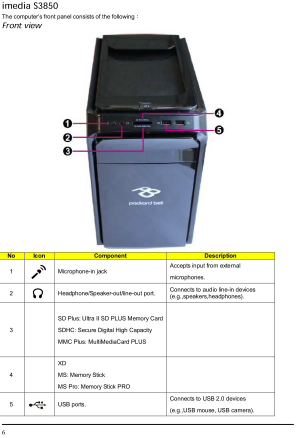

Seite 6 des Handbuches:
1 und 2, die beiden Löcher. Im Gehäuseinneren geht von den Anschlüsen ein kabel mitr dem Stecker weg!

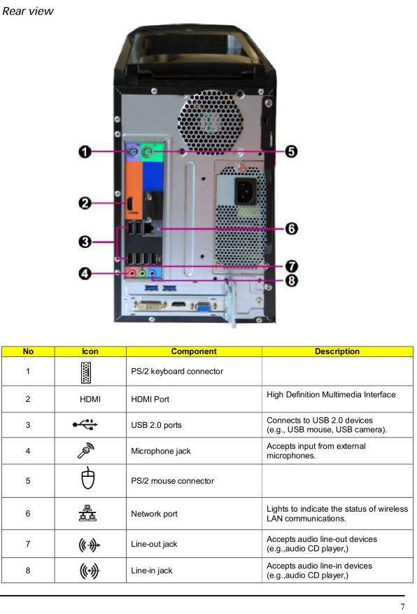

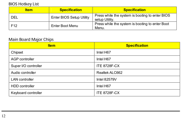

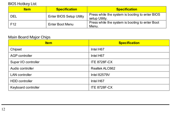

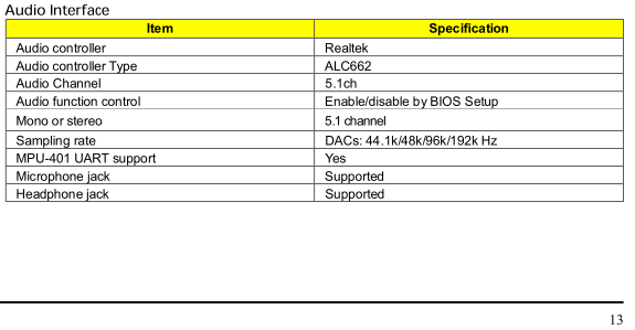

--> Du verwendest den Realtek ALC662 Audiochip, der sich fest auf dem Mainboard befindet!
http://www.realtek.com/products/productsView.aspx?Langid=1&PFid=37&Level=5&Conn=4&ProdID=144

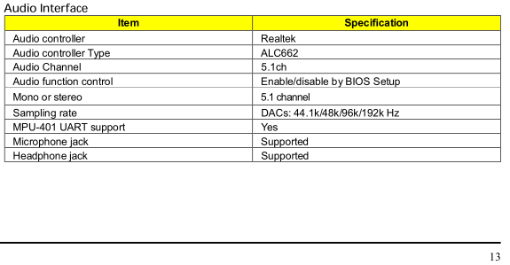

audio function control ... enable oder disable im BIOS. Also Chip aktivieren/deaktivieren
