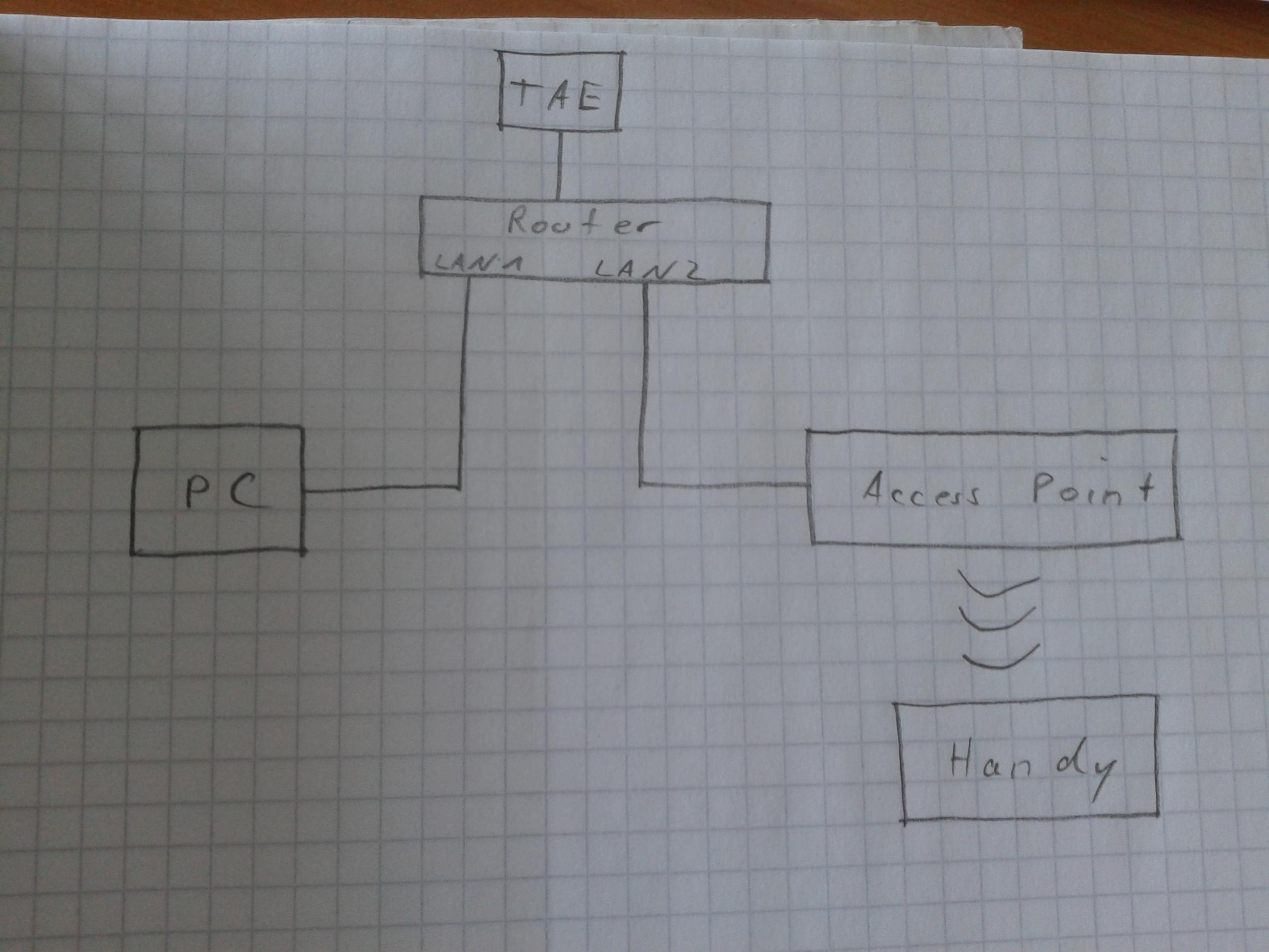

Also der Access Point hängt momentan direkt am Router auf LAN2
Der PC auch auf dem Router LAN1
Und es ist keine feste IP. eingestellt

Ich denke es wäre wirklich am einfachsten, wenn du dir den AP schnappst und nur direkt mit dem PC verbindest. Damit sollte es am problemlosesten klappen auf die Weboberfläche des AP zu kommen, um ihn zu konfigurieren.

Ist ok wenn du nix verstellt hast du mit deiner FritzBox einfach ein anderes Subnets als der AP.
Dein Router gibt dir über einen Dienst (DHCP) die Netzwerkeinstellungen, der AP ist aber fest auf ein anderes Netz eingestellt.
Das einfachste ist jetzt kurzfristig deinen Rechner mit einer festen IP auszustatten im selben Subnets wie der AP und dann als erstes erstmals dem AP eine feste IP im Subnets der Fritzbox zu geben. Danach deinen Rechner wieder auf DHCP einstellen, und dann den AP fertig konfigurieren.

Nachdem ich jetzt mal kurz einen Blick ins Handbuch geworfen habe:
Unter Punkt 3: PC Konfiguration steht auch dass man ihn per LAN direkt mit dem PC verbinden soll und wie du die Netzwerkkarte deines PCs einstellen sollst. Halte dich an diese Schritte und du solltest auf die Weboberfläche des AP für die Konfiguration kommen. Hier ist wichtig, dass du die IP Adresse, Subnetz, Gateway etc. einstellst, denn es muss ja zu deinem bestehenden Netzwerk (Fritz!Box) passen. Du musst dem AP also eine IP aus dem Bereich der Fritz!Box geben und die IP der Fritz!Box als Gateway eintragen. Wenn der IP-Bereich der Fritz!Box ein anderer ist als vom AP, dann wirst du unmittelbar nach dieser Änderung die IP Einstellungen deiner Netzwerkkarte am PC ändern müssen. Hier sollte es reichen wieder auf DHCP zu stellen (also auf automatisch), damit wieder alle Geräte im gleichen IP Bereich sind.
Zum besseren Verständnis: Die Fritz!Box ist möglicherweise im IP Bereich 192.168.178.x und der AP im 192.168.1.x. Du musst dann dem AP auf eine IP im Bereich 192.168.178.x einstellen. Den genauen Bereich kannst findest du über die Fritz!Box heraus.
So sollte es funktionieren. Danach kannst du ihn wieder an die Position im EG stellen.
