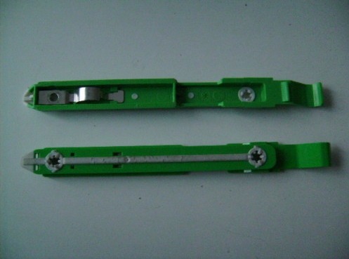

Und die Dinger zum einrasten im Tower sehen so aus.

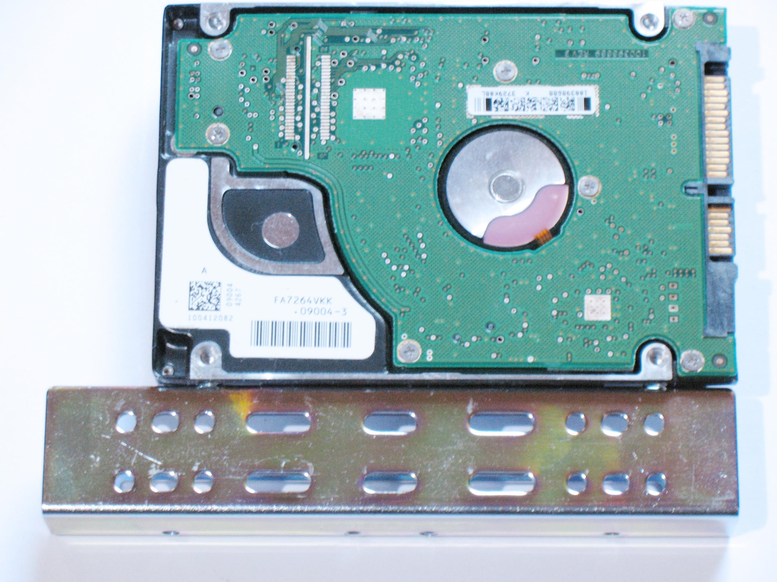

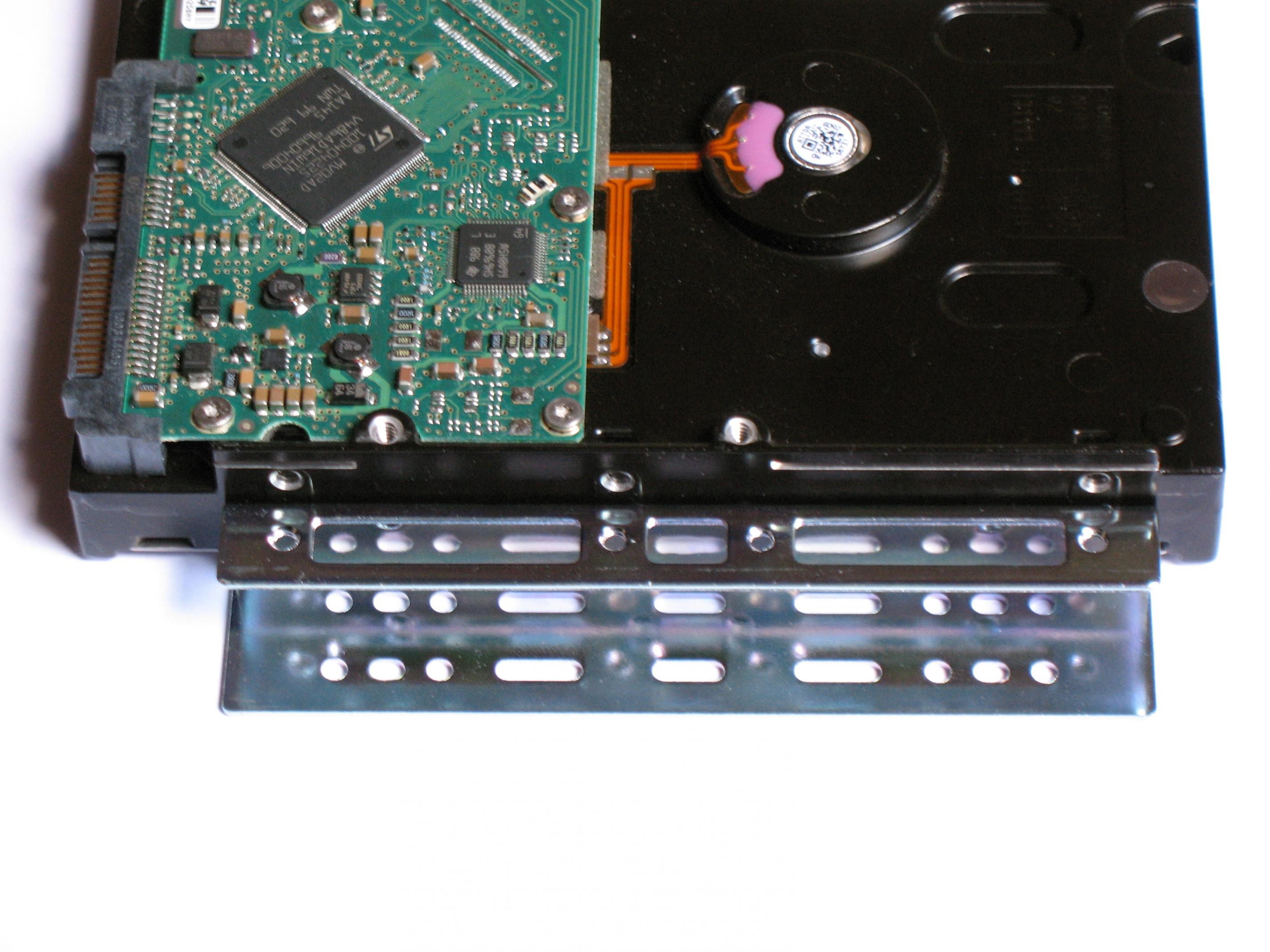

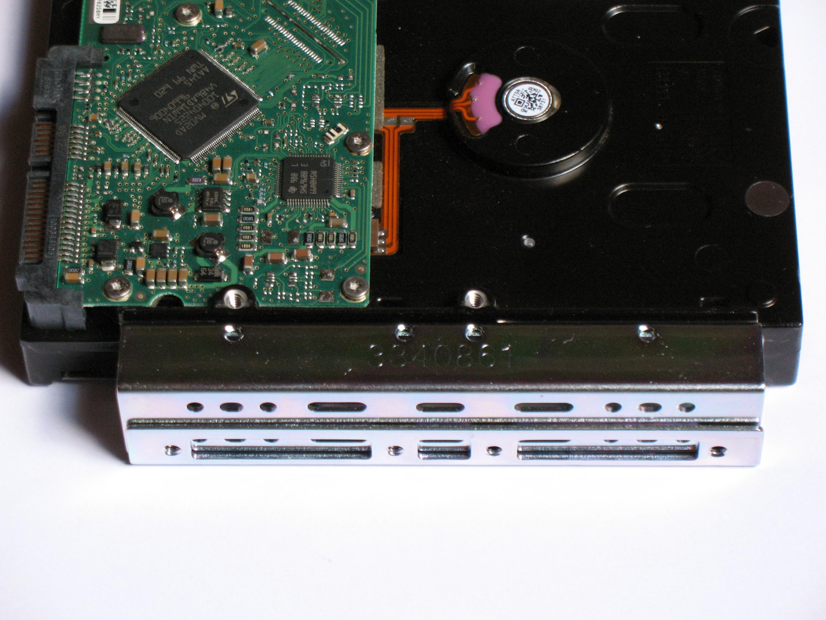

Diese Schienen bzw. Montage-Winkel haben reichlich Bohrungen, vielleicht sind die ja passend.
Hab davon vor dem Einbau damals ein paar Fotos gemacht.
Die Bohrungen für 2,5" (leider hier nicht ganz so gut zu erkennen)
für 3,5"
seitlich
und sogar von unten, wenn man es braucht

Wie sind denn diese von Kingston? Geht das dann auch mit den grünen Schnellschiebedingern die ich da habe und ist das dann genauso so breit, wenn die 2,5" SSD mittig ist wie eine 3,5" HDD, so dass ich nur noch die grünen Verschlüsse anschrauben brauch?
Wie es ausschaut scheinen die ja seitlich wirklich genug Bohrungen zu haben damit man rumprobieren kann.
Hab aber so das Gefühl, das wenn links und rechts der SSD die Winkel angebracht sind und die grünen Schnellschieber obendrein links und rechts noch dazukommen das es dann zu breit wird.
Die Breite der SSD plus beide Winkel entspricht exakt der Breite einer 3,5"-HDD (sonst wäre das Produkt wohl daneben ;-) )
Ob die grünen Schienen damit funktionieren, weiß ich nicht, da ich solche nicht habe und aufgrund des Bildes ist mir bisher auch noch nicht klar, wie die an einer HDD befestigt werden.
Wenn die auf die passenden Löcher der HDD geschraubt werden, sehe ich da kein Problem.

Also wenn man eine 3,5" Platte drauflegt zum "Test" auf das Einbaukit ist die Breite identisch am Ende abschließend --- 2,5" SSD plus Winkel angeschraubt?
Und wie ist das an den Winkeln seitlich...haben die ein Gewinde? ...denn ich hab ja bei den grünen Schnellverschließern keine Muttern bei den Schrauben zum befestigen.
@chris2
Ja, für beide Fragen.
