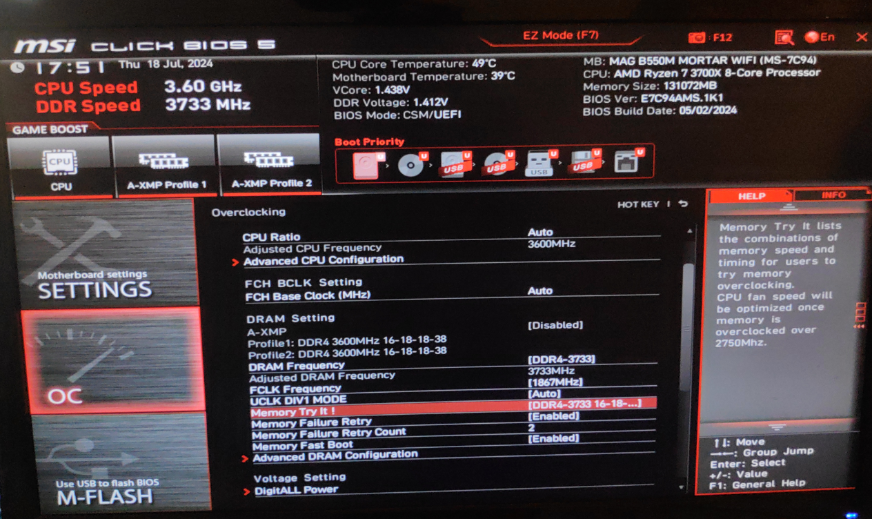

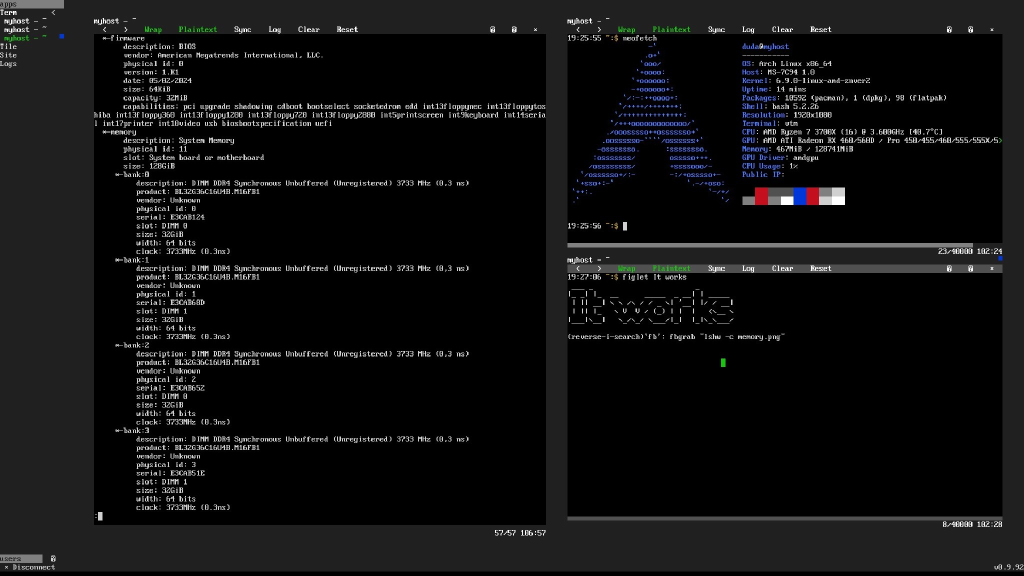

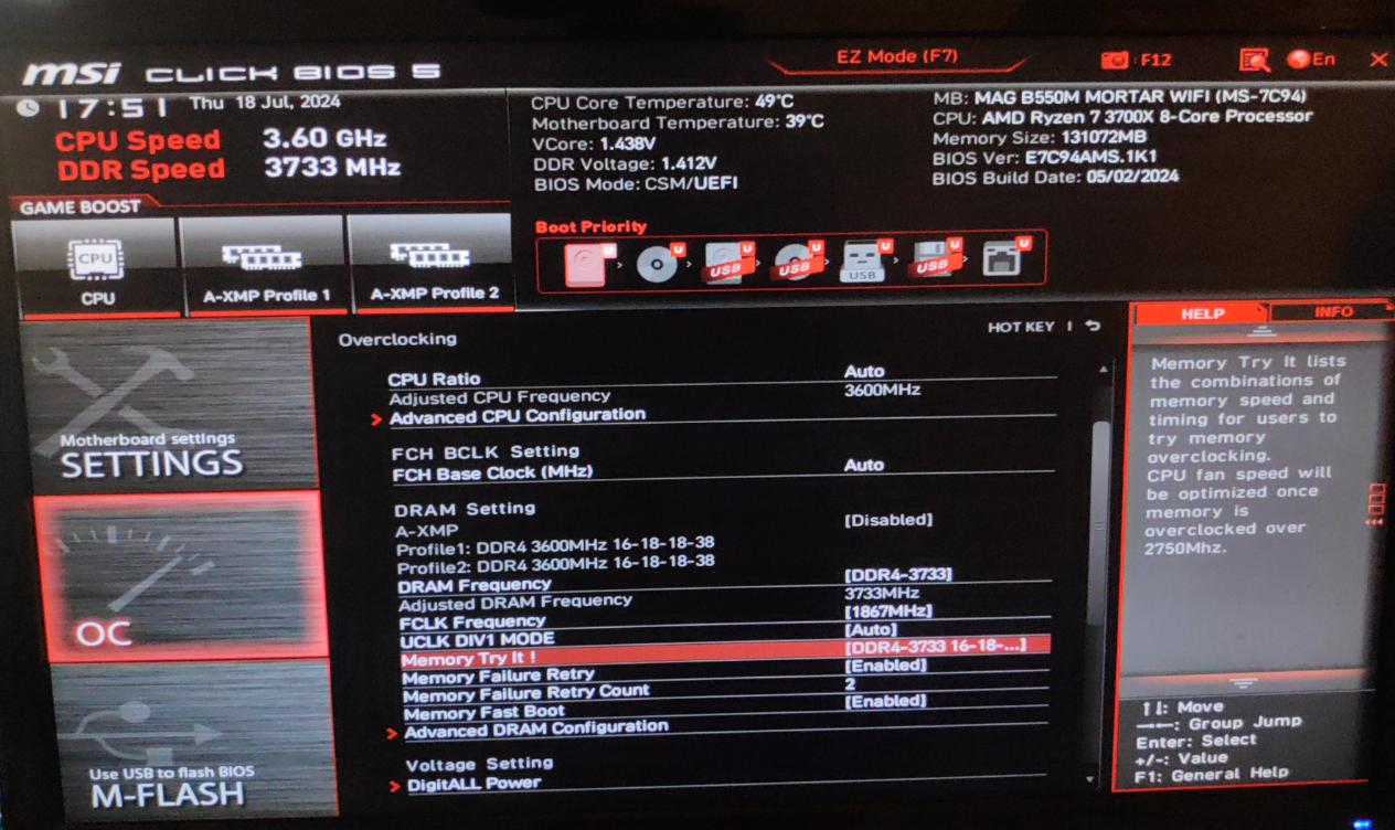

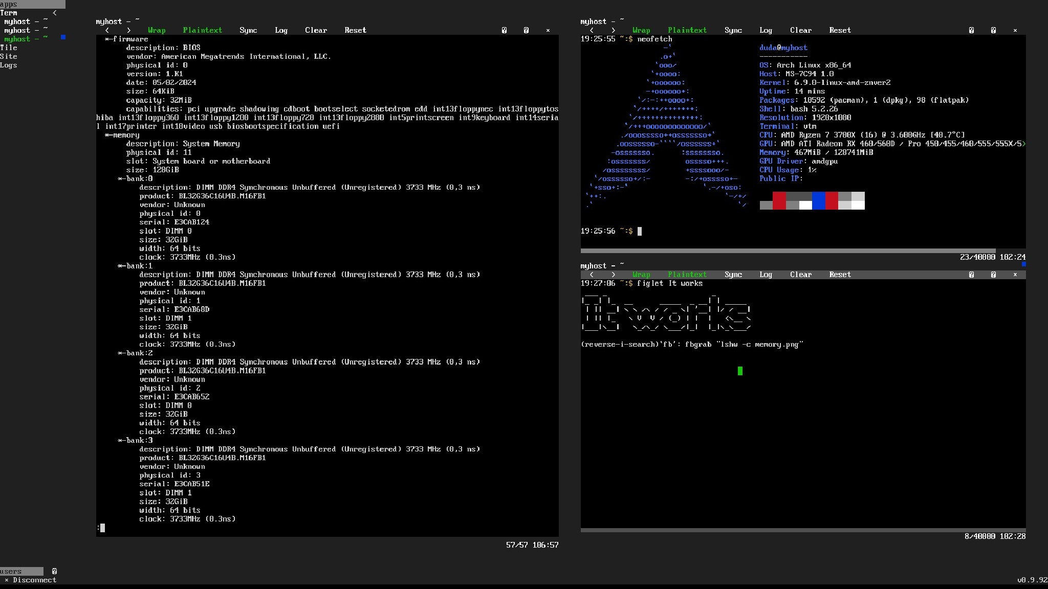

Habe mittlerweile ein weiteres Kit zu nem vernünftigen Preis gefunden.
Am Anfang ging es nicht auf den gewünschten Einstellungen, jedoch habe ich zwischenzeitlich die CPU leicht undervoltet(, wovon auf der Plattform in Foren eher abgeraten wird, aber das ist ein anderes Thema).
Kurz BIOS-Batterie entfernt, dann einfach ERP und ECO-Modus (45 W) rein, dann erst "Memory Try It!" mit 3600 (und eben den Latenzwerten für das Kit) und nach nem erfolgreichen Start damit anschließend mit 3733 MT/s.
Funktioniert bisher recht gut. Wenn es in den nächsten Wochen irgendwie Instabilitäten geben sollte, dann antworte ich noch ein letztes Mal.
Ansonsten ist dieses Thema hier zufriedenstellend gelöst!
(Leider kann ich den Titel des Themas wohl nicht entsprechend bearbeiten...)
