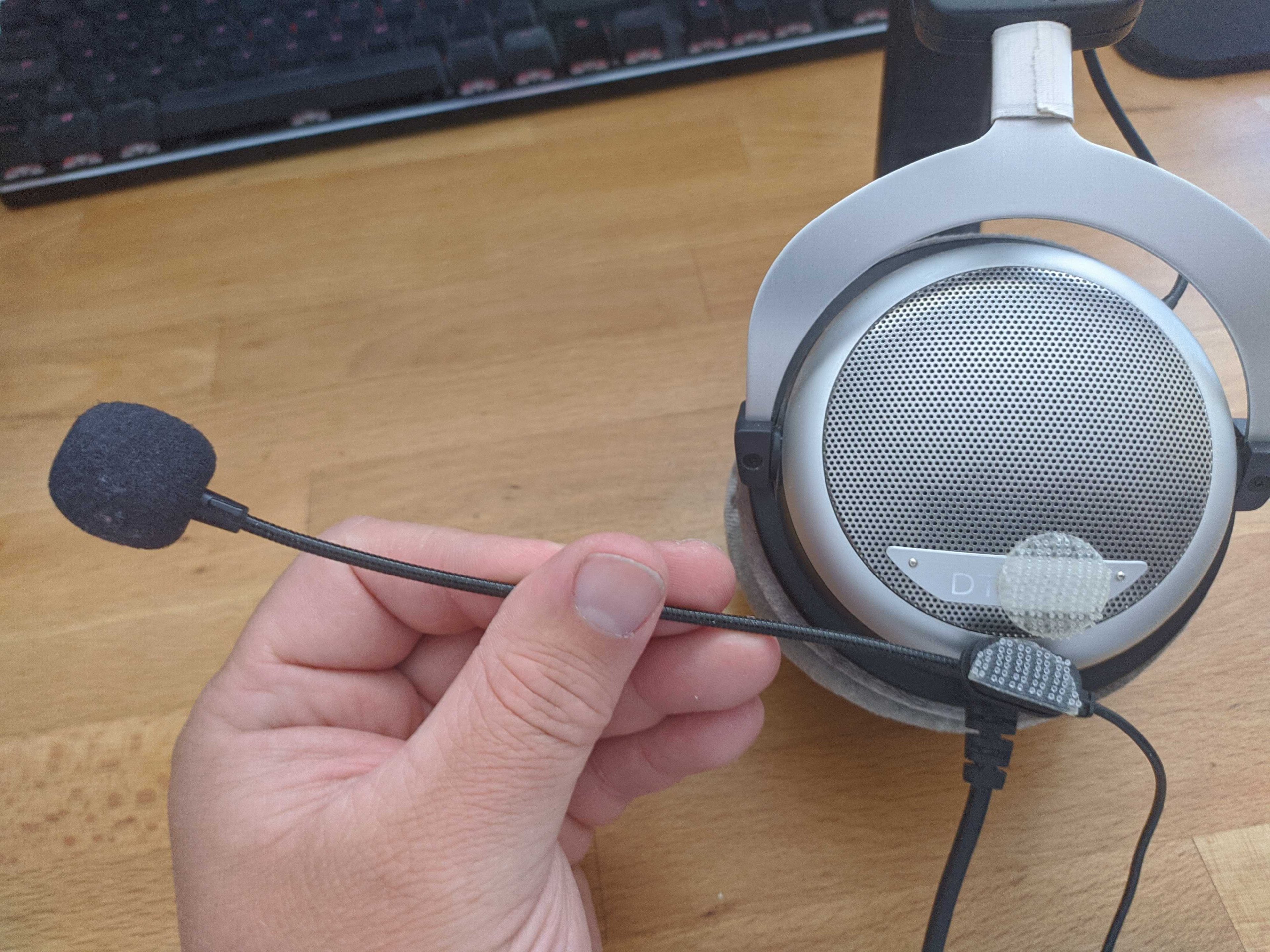

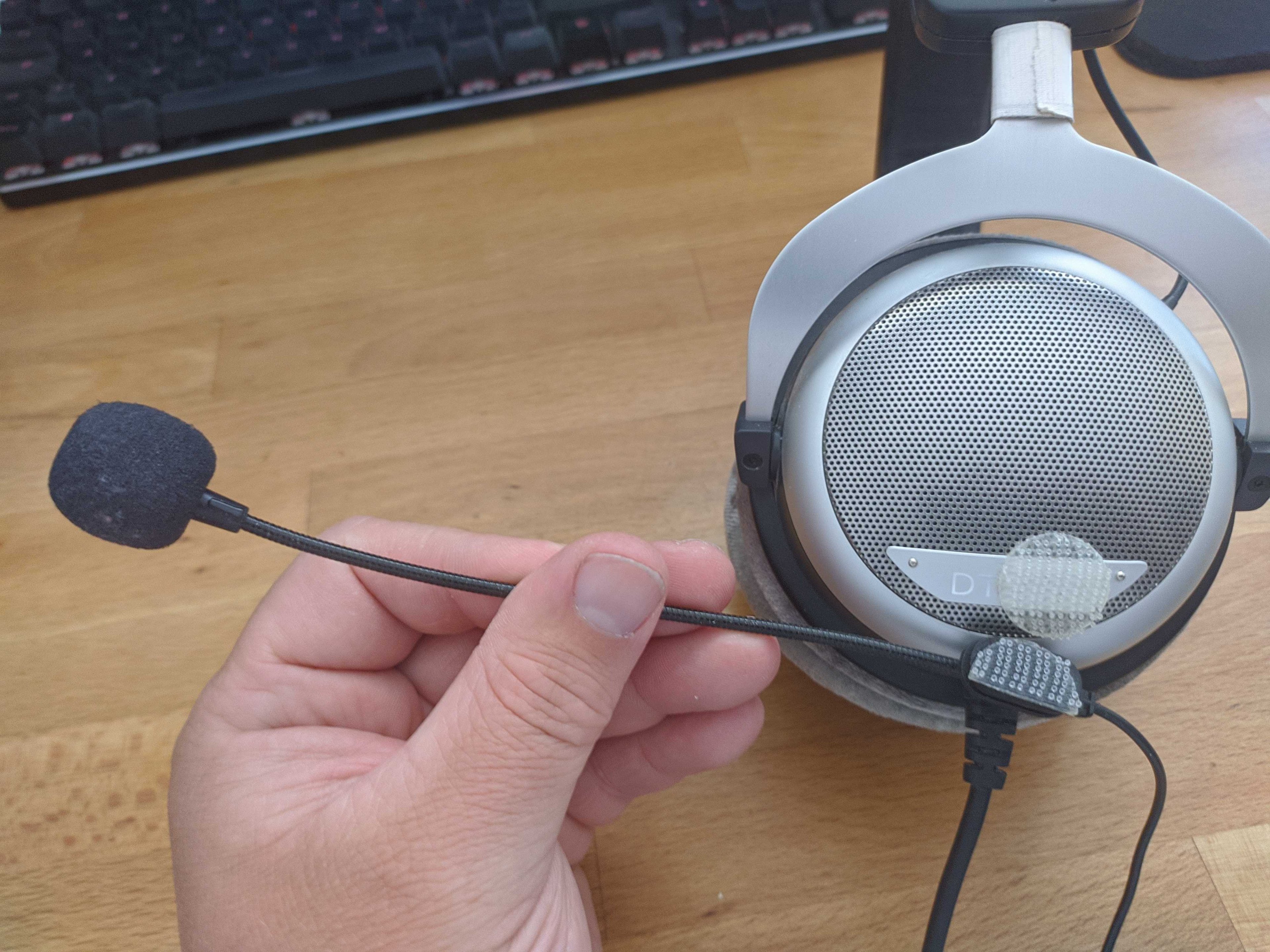

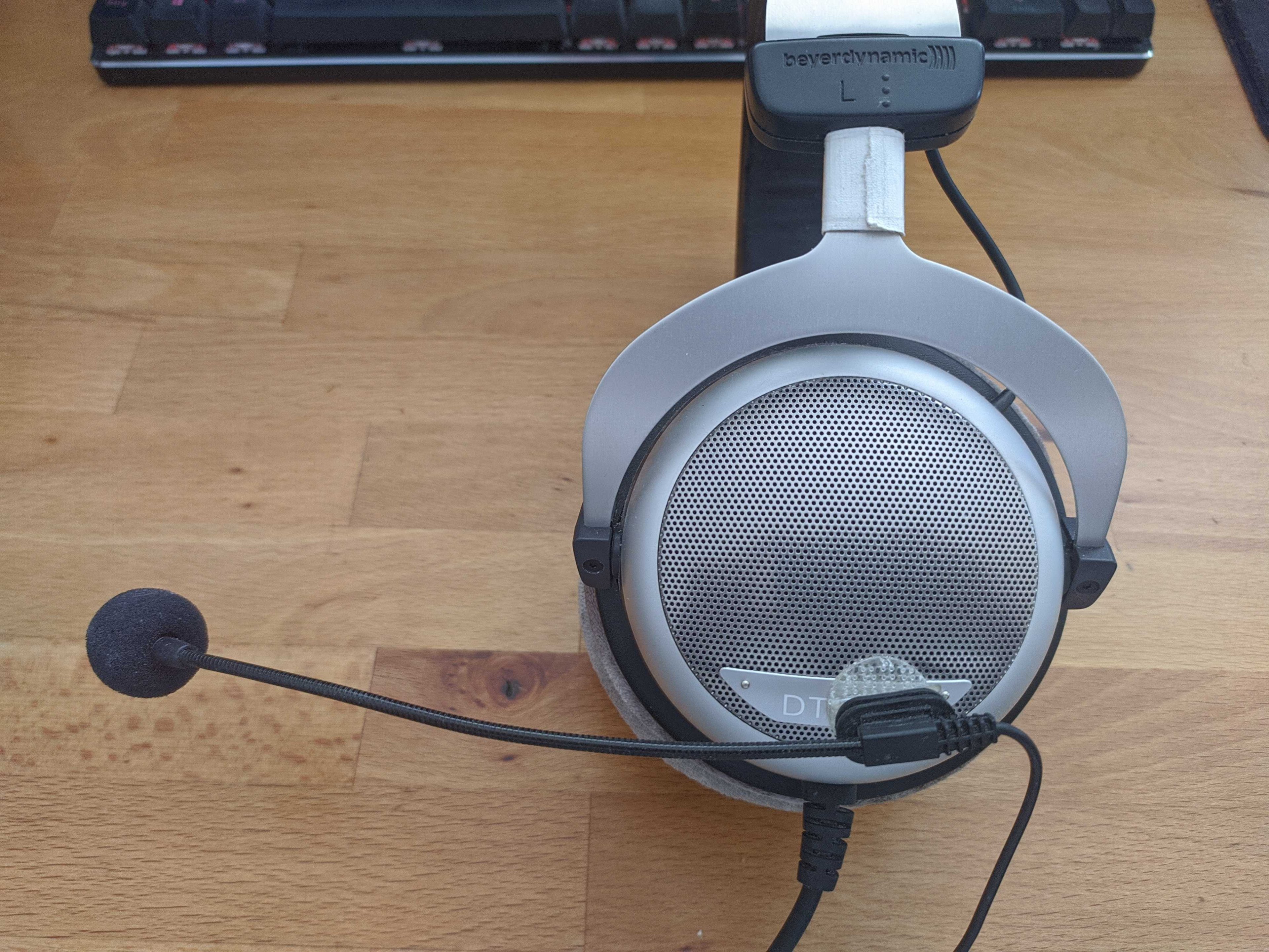

Hier mal Bilder von meinem DT 880. Habe mehrere Kopfhörer, an denen ich das Mikro so festgemacht habe.
Es war ein recht günstiges (ca. zwischen 10 und 40 EUR) Headset mit einem Drahtbügel. Der Mikrofonarm war mit der Gummiplatte (da klebt jetzt das Klett-Pad dran) in eine Drahtschlaufe eingeklemmt. Bin mir nicht mehr sicher, ob ich es bei Amazon oder bei Thomann bestellt habe. Ist schon paar Jahre her, daher weiss ich auch nicht mehr was für ein Modell es ist. Ob die Qualität für Streaming ausreicht? Ich nutze es nur für Discord, Skype und ähnliches. Meine Gesprächspartner hören keinen Unterschied zu einem DT 297.

Das mit dem Klett ist ein Selfmade Halter? Das sieht interessant aus. Danke

Ja. Es gibt von 3M solche Klebestreifen, auch in runder Form. Steht Klett-Power auf der Packung. Das sind richtige Plastikhaken und beide Seiten sehen gleich aus. Das hält sehr gut. In Eckiger form nennt es sich Dual-Lock. Mit einem Fön kann man den Kleber auch wieder lösen.
Man braucht halt irgendeinen Mikrofonarm, der eine glatte Fläche hat, auf die man so einen (halben) Klett-Punkt kleben kann. Ob es so einen Mikrofonarm auch mit Mute-Knopf gibt? Eventuell gibt es Schalter, die man per Klinkenbuchse dazwischen stecken kann... Was da auch helfen könnte ist eine kleine USB-Soundkarte mit Mute-Knopf. Gibt welche, die sind etwa so gross wie ein USB-Stick und kosten nicht viel.
