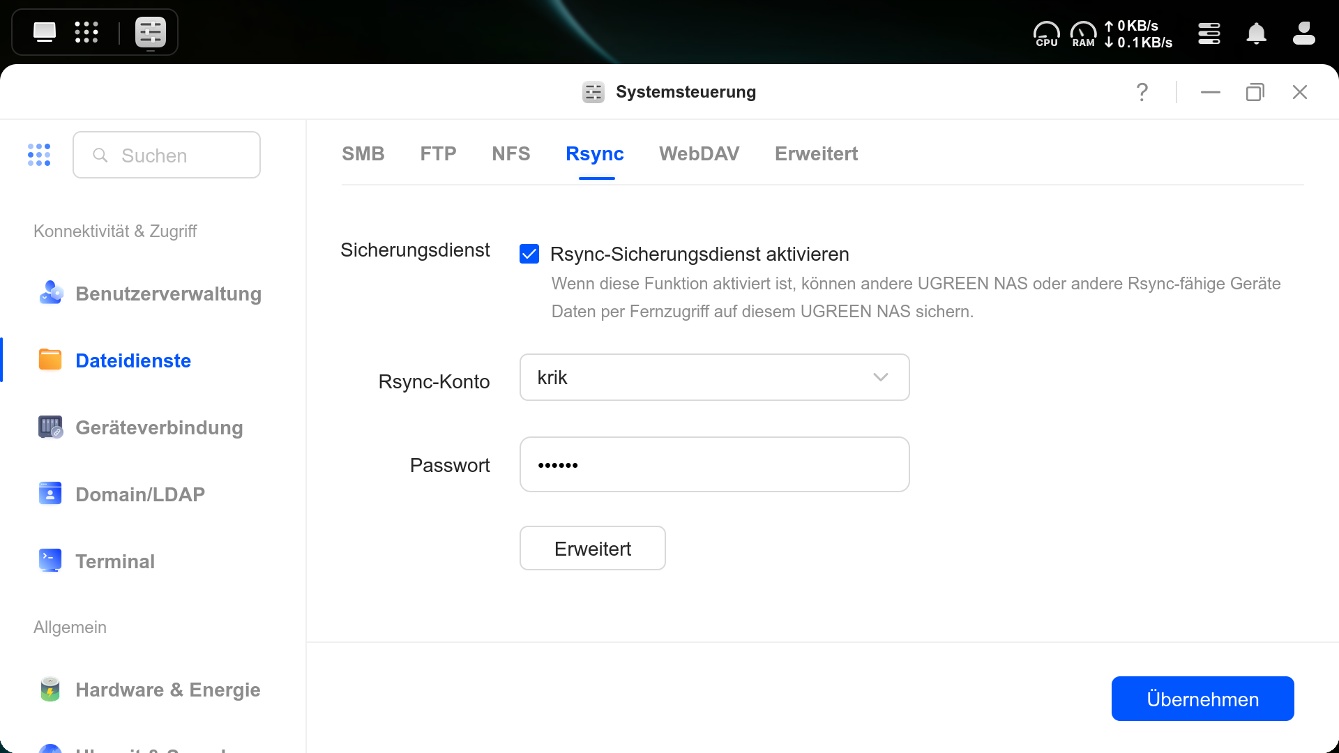

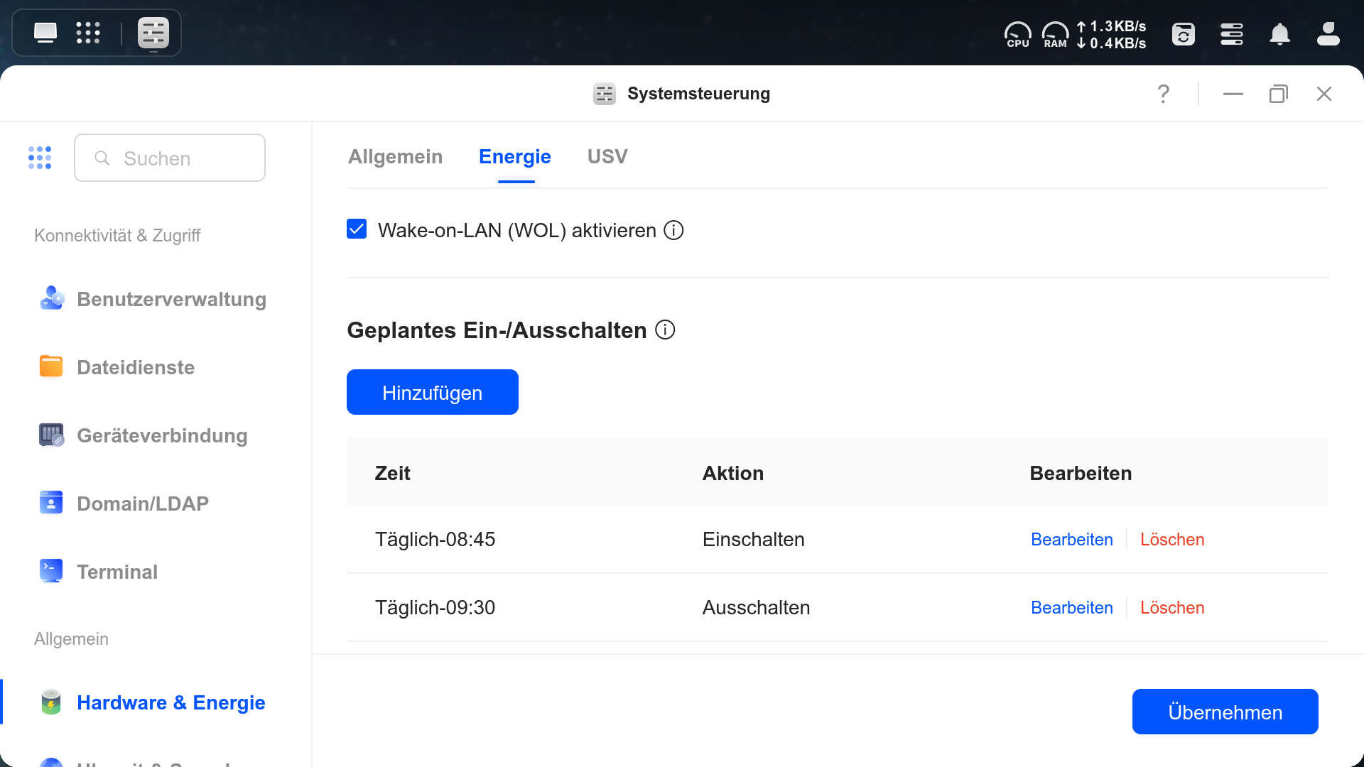

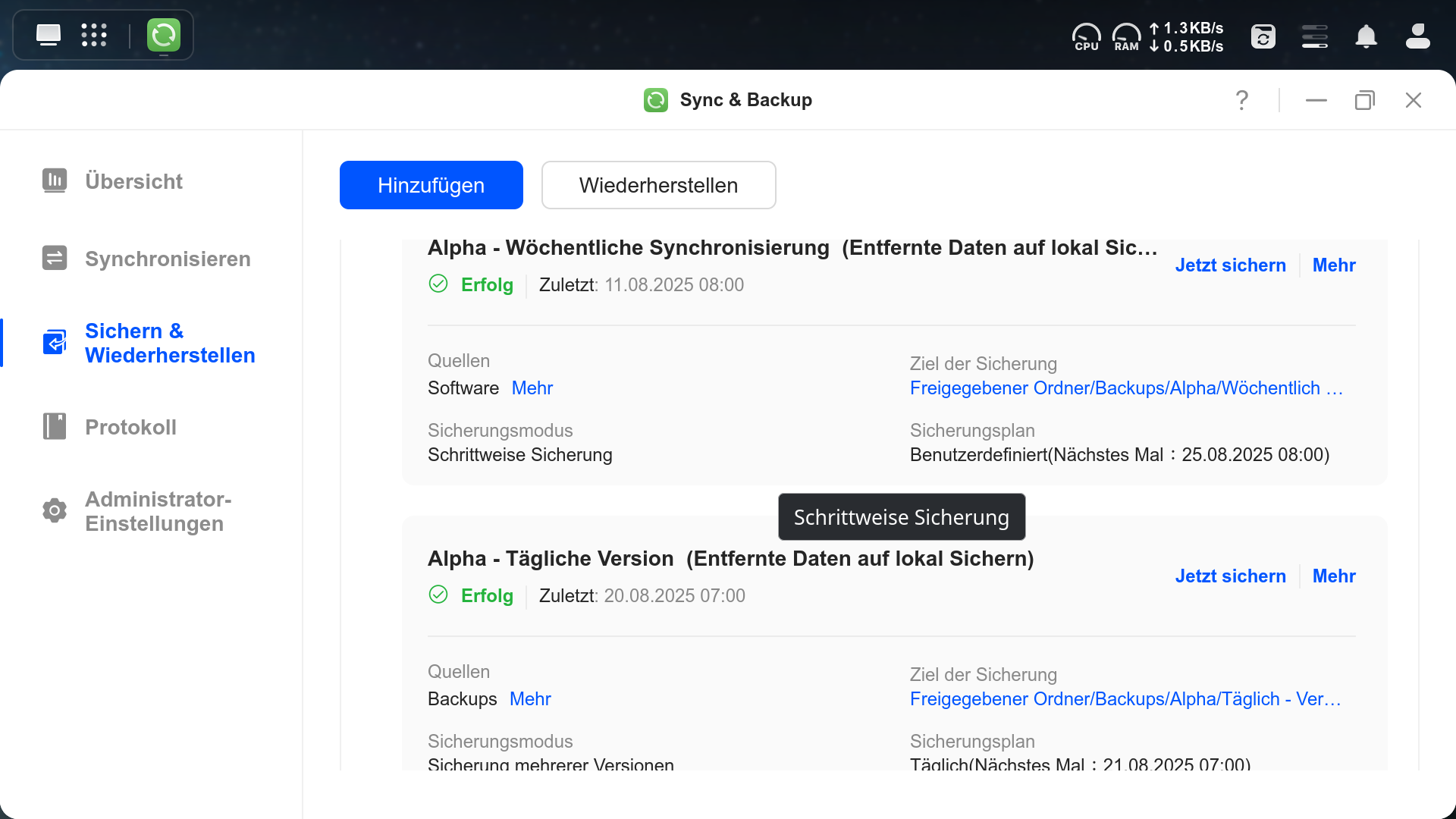

Mein Backup habe ich z. B. so eingerichtet:
1) Auf dem Quell-NAS habe ich den rsync-Server aktiviert. (<10 Sekunden)
2) Auf dem Ziel-NAS habe ich die Backup-Jobs eingerichtet. (~2 Minuten)
(3) Auf dem Ziel-NAS habe ich einen Zeitplan hinterlegt, der das NAS vor den Backup-Jobs einschaltet und hinterher wieder ausschaltet [~2 Minuten]).
