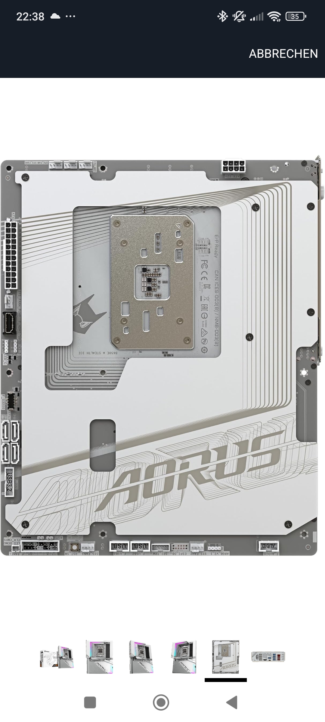

Ja hier zum Beispiel, aber halt Back Connect und glaube ohne 5.1

Ja, ich glaube auch gelesen zu haben das NUR Gigabyte interne HDMI verbaut haben.
