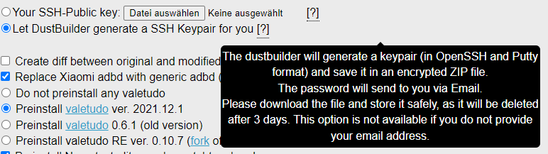

Laut dem Debug Log verwendet der ssh client durchaus diesen private key. Der remote erlaubt diesen jedoch nicht.
Hast du denn im Valetudo Webif den public key überhaupt hinterlegt? Wenn nein, solltest du damit mal beginnen, sonst wird das nix

Das sind die Host Keys und haben mit der pub/privkey authentifizierung rein gar nichts zu tun.
Generier dir einfach ein neues Schlüsselpaar (ssh-keygen), copy/paste den pubkey ins Webif uns los geht's.

ssh benötigt für die Verschlüsselung (https://www.ietf.org/rfc/rfc4253.txt) einen Hostkey. Dieser wird in der Regel beim Setup eines Systems erzeugt, damit er unique ist. So eben auch hier. Das hat mit der Key Auth (https://www.ietf.org/rfc/rfc4252.txt) aber rein gar nichts zu tun.lnstinkt schrieb:Könntest Du oder jemand anderes bitte weiter erläutern, was damit gemeint ist?
Ich schreibe es jetzt noch ein drittes mal: Lade deinen pubkey deines Keypairs ins Valetudo Webif hoch und das war es.

Sorry, dass ich erst jetzt auf Deine Vorschläge angemessen eingehe - Du scheint mich auf die Zielgerade geführt zu haben, daher bereits jetzt: vielen Dank!foo_1337 schrieb:ssh benötigt für die Verschlüsselung einen Hostkey. Dieser wird in der Regel beim Setup eines Systems erzeugt, damit er unique ist. So eben auch hier. Das hat mit der Key Auth aber rein gar nichts zu tun.
Zur Sache: in webinterface des Valetudo -> Settings -> Acces COntrol Settings -> SSH Key Settings bedindet sich Code, etwa so:
HTML:
ssh-rsa
vier Z
Zeilen
Buchstaben- und
Zahlensalat builder@dustbuilder.de
Ich vermute ich muss diese 4 Zeilen (je nach Fenstergröße mehr oder weniger Zeilen) ersetzen durch den Inhalt der .ppk-Datei?

Ich bin kein Windows User, daher habe ich von Putty keine Ahnung. Aber du brauchst immer einen public und einen private Teil. Der private Teil bleibt bei dir auf dem Client. Den Public Teil musst du da ins Webinterface Copy/pasten. Ich habe mal gegoogled und das ganze scheint bei Putty so auszusehen:
https://www.windowspro.de/sites/windowspro.de/files/imagepicker/1/putty-upload-public-key.png
Oben drüber steht auch "Public Key for pasting...". Der public Teil ist auch immer deutlich kürzer als der private Teil.

In dem Zip-Archiv, das du per Email bekommen hast, sollten 2 Dateien drin sein - eine mit dem Private Key und eine mit dem Public Key. Der Public Key gehört dann auf den Staubsaugroboter und der Private Key an einen sicheren Ort auf deinem Rechner und wird beim SSH-Befehl zum Verbinden angegeben.lnstinkt schrieb:was muss jetzt im webinterface als ssh key hinterlegt werden?
