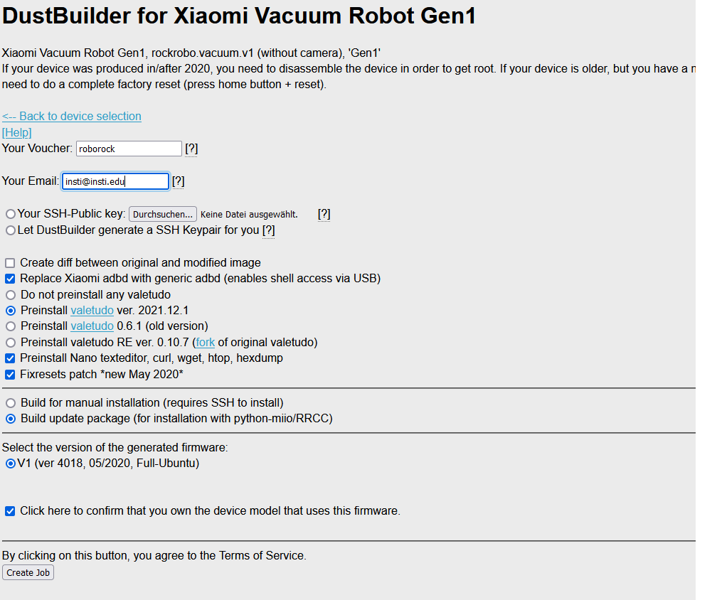

zu spät...ja, ich hatte versehentlich das .pub weggelassen beim cat-Befehl und dadurch den falschen Key drinnen. Ich war zu weit vom Monitor weg und habe das nicht richtig erkannt - und kurz darauf den Mauszeiger im webif auf den riesengroßen, roten "Permanently deactivate SSH connection" Banner geklickt...frag nicht...beginne nochmal von vorne, sollte dann aber klappen O.o
dieses Mal setze ich den radio button auch auf python-miio/RRCC - der war voreingestellt auf "manual with ssh" IIRC (und womöglich war das die Ursache aller früheren Probleme?)
Reaktionen: foo_1337
Um keine Altlasten fortzuwälzen, die das Verfahren verkomplizieren, habe ich meinen Pi komplett neu aufgesetzt und den Roboter factory resettet..
Sodann wollte ich im Pi als allererstes mein eigenes Keypair kreieren, um den .pub-key bereits bei der Erstellung von dustbuilder zu hinterlegen:
