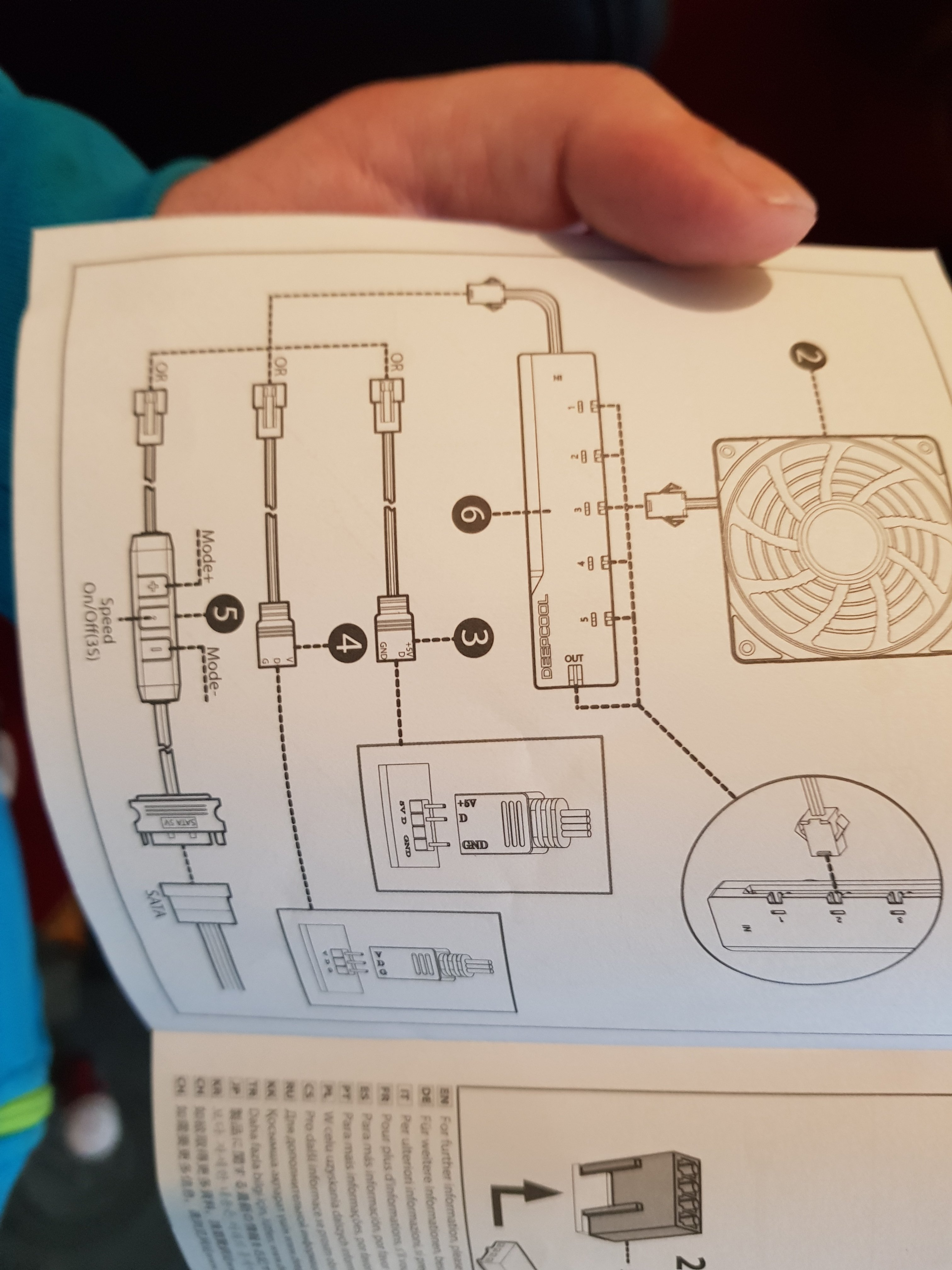

Zu den Lüftern es ist im 3er Pack alles enthalten Lüfterports 4x,RGB Port 5x was dann an den Header geht.
Also ist alles dabei.
Auch mit der FB und co. liegt alles dabei.(wenn mans nicht über Header anschließen kann.)
Die erste Frage stellt sich mir aber schon wieder,was kommt am RGB Port an den Out Steckplatz oO.?
Nix?
Es sind ja 5Plätze 4x LüfterRGB+1x den RGB Streifen vom Gehäuse und out bleibt dann leer,zumindest finde ich da nix was dahin jetzt noch gehören solle.
Irgentwie ist die Beschreibung komisch^^

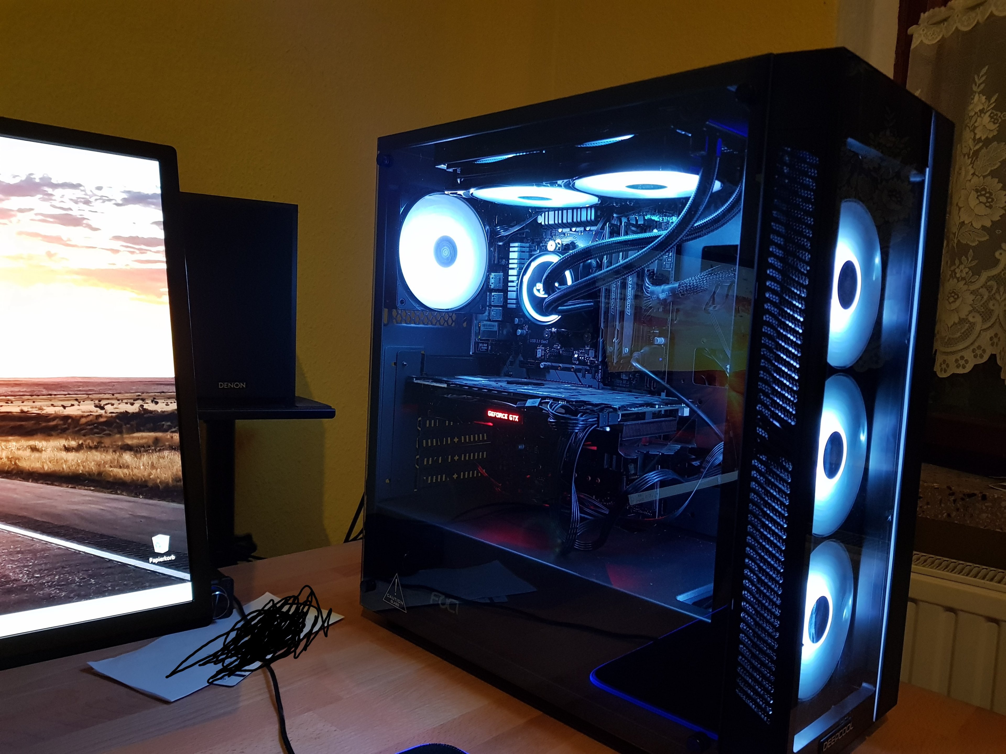

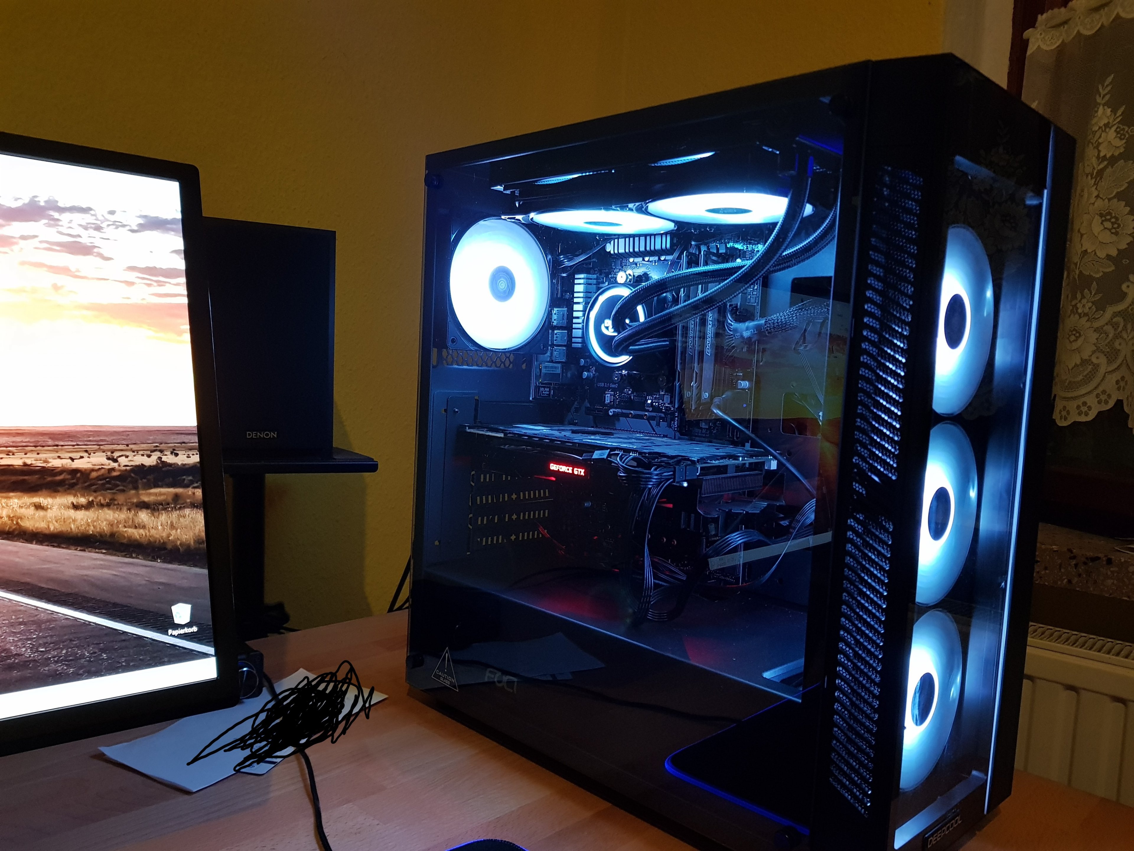

So nach 2Tagen endlich geschafft....
Diese AiO zu verbauen war eine Qual, ich war schon kurz davor das Ding wieder auf Retoure zu schicken.
Die Schraublöcher waren so eng. das man mächtig gewalt anwenden musste, also ich hab schon viele PCs zusammengebaut aber mit den Löchern noch nie Prob. gehabt...
Und da oben das Blech am Gehäuse nicht grad dick ist war so reinschrauben nicht möglich also musste man die Löcher erstmal "vorschrauben".
Dann dieses RGB 12v, 5v abcd verteilen also wenn man das noch nie gemacht hat,hat man erstmal Fragezeichen auf dem Kopf.
Genauso mit den RGB Streifen am Gehäuse,Deepcool konnte mir da noch nicht mal ne Antwort geben...
Am ende hat die Logik doch gesiegt und ich hab diesen RGB Streifen einfach an den 5v HUB mit angeschlossen und siehe da es geht wie es soll..
Und die konnten mir das nicht sagen...
Sumarum hat es sich aber gelohnt,auch dieser Sress mit der AiO,die AiO ist unhörbar,die Pumpe gibt nix von sich zumindest hab ich noch nix gehört,die Lüfter sind auf low rpm flüsterleise sowie auch die Gehäuselüfter.(hier hab ich das schlimmste befürchtet^^) von dem her bin ich sehr zufrieden, jetzt ist mein GPU natürlich der krachmacher und fiept noch mehr rum-.-.
Aber wenn man will können die auch krach machen.(beim start drehen alle auf 100% erstmal für wenige Sekunden)
Temps übersteigen nicht die 60Grad unter Prime und die Lüfter und Pumpe sind immer noch nicht zu hören.
Ansonsten ist da Gehäuse solide Verarbeitet und ich hab jetzt nicht sonderlich was gefunden was garnicht ging und für 40€ mit 2x Glas ist p/l sehr gut.

Nope 5V steht ja da.
Also muss das ganze auch wieder an ein 5V 3Pin.
Bei 12V wirste dir die LEDs zerschießen.
Siehst du ja auch an den HUB das da nur 3Pins vorhanden sind.
DonSerious schrieb:
Kann mir einer evtl. sagen ob damit ein 5V 3 Pol Anschluss gemeint ist? Sprich mit 12V GRB nicht nutzbar?
Du könntest natürlich die Option nutzen die Farbmodi manuell über den Reset Knopf zu wechseln.
Nur Steuerung und Synchronisation via Mainboard geht halt nicht ohne 5V ARGB Anschluss.

Das Deepcool Matrex 66 3F hat drei PWM Lüfter CF120 im Lieferumfang. Diese können ohne die 1 Ampère Vorgabe der meisten Sys_Fan Anschlüsse zu überschreiten (12W<->3*2,4W) elektrisch an einem Sys_Fan per Splitterkabel laufen. Für einen vierten Lüfter blieben dann theorethisch noch 4,8W falls dieser ebenso PWM ist.
Bei mehreren Kabeln an einem Splitter oder Hub, kann immer nur einer sein Tachosignal an das Mainboard zurückmelden.
Das Ausgabesignal, also wie schnell Lüfter drehen, ist davon übrigens nicht abhängig, sondern das wird in der Regel von der CPU Temperatur bestimmt.
Das Tachosignal ist eine reine Rückmeldung ohne steuernde Wirkung.
Für die Helligkeit sollte das keine Rolle spielen, da diese ja vom Gehäuse her gespeist wird. Ich denke, ein Unterschied in der Helligkeit würde entstehen, wenn man auch den RGB-Anschluss über das Mainboard nutzen würde, weil dann mehrere Lüfter von nur einem, relativ schwachen und noch gesplittetem, 5V Signal abhängig wären. Hier könnte ein via Netzteil gespeister Hub Abhilfe schaffen (letztlich hat das Gehäuse so etwas ähnliches drin). RGB Signal und Stromversorgung des Lüfters laufen getrennt. Im Übrigen bekommen PWM Lüfter, egal wie schnell, auch immer 12V, es könnte dadurch also durch Spannungsunterschiede kein Unterschied in der Leuchtkraft enstehen.
Folgender Vorschlag:
  • 3 Frontlüfter via ein 4-Pin Splitterkabel an einen Sys_Fan. Ein Tachosignal für die drei Frontlüfter. Dank PWM bekommen alle drei die gleichen Impulse.
  • Den hinteren Lüfter an einen eigenen Sys-Fan Anschluss für ein unabhängiges TachoSignal. Je nach Lüfter DC oder PWM. Dadurch lässt sich Front Input und Heck Output getrennt regeln.
  • RGB bleibt via Gehäuse.
LG
Joc

Wie schon gesagt liegt bei den Lüftern 1PWM und 1 RGB Hub dabei.
PWM Kabel alle ans PWM Hub und dann an nen Fan Anschluss am MB.
Du kannst alle Lüfter dann über PWM Regeln von 10-100%.
Aber alle laufen dann auf der selben RPM.
Die RGB Kabel von Lüfter und Gehäuse ins RGB Hub und ans HUB die FB und von der FB ans Sata Kabel z.b.
Oder alle RGB Kabel an den Y Kabel im Gehäuse wo schon für die LED Leiste das Kabel drinne ist da sind noch freie Kabel, da klemmste die anderen RGB Kabel mit dranne.
Und verbindest den Molex mit Molex.( die Pins werden da anders sein,so das nur 5v durch kommen)
Dann sollte dies übers Gehäuse steuerbar sein.
Eig. ganz einfach wenn man erstmal den Durchblick hat und es gerallt hat^^
Reaktionen: DonSerious
Hab das Gehäuse mal wieder mit dem starryfort verwechselt. Der Logik nach ist das alles ziemlich einfach.
1 Hub (RGB) alle RGB Anschlüsse mit Molex betrieben an den Reset SW oder MB Anschluss.
1 Hub (PWM) alle Lüfteranschlüsse zu einem Sysfan.
Da brauchste den RGB HUB wohl nicht da du die ja einfach an die Kabel klemmst die ausm Gehäuse kommen^^
Den HUB kannste ja dann nicht anschließen weil es nur A MB oder B FB geht.
Zumindest nach der beschreibung nach.
Es hängen ja Kabel noch von de Front im Gehäuse und in ein so Kabel steckt schon das RGB Kabel von der LED der Front und da sind noch Kabel frei wo du denne die anderen Kabel reinstopfst^^.
Und dann mit Molex verbinden damit werden die alle von Molex übers ganze Kabel gespeißt.
Du steckst da wohl nix ans MB der Schalter ist wohl mit dem Molex verbunden,das ist wohl ein extra Knopf da opferste wohl kein Resett für.
Muss hier nochmal korrigieren der RE ist doch mein Resett:p.
Also ist der LED gleich mit der Knopf fürn Farbwechsel der hat bei mir keine Funktion wenn ich drück,der zeigt mir nur de FP LED dann an.
Also LED=der Knopf fürs RGB und für die Anzeige der FP wenn sie arbeitet.
Resett= normal resett halt hab jetzt noch geschaut.
Ja,und RGB verbindest mit den Kabeln die ausm Gehäuse kommen da müsste genau 4 freie noch sein.
Aber müssen die rgb nicht auch an einen Hub? Man muss sie doch bündeln um sie an einem Molex anzuschließen sonst bräuchte ich ja 4 Molex...
Machst du doch,du bündelst die halt an den Anschluss vom Gehäuse.
Der Molex ist mit dem Kabel wo das RGB vom Gehäuse drann ist wohl verbunden der versorgt ja deine RGB dann,und an den Stecker gehen nochmal stecker ab wo du die anderen RGBs dranne knipperst.
Also es häng so zu sagen eine art Y Kabel im Gehäuse.
Den RGB HUB kannste nicht via Molex verbinden die Verbindung ist es Gehäuse in deinem Fall.
Bei mir liegen die Stecke halt frei weil ichs übers MB wie gesagt habe,bei dir sollten die dann alle belegt sein+ Molex an Molex.
