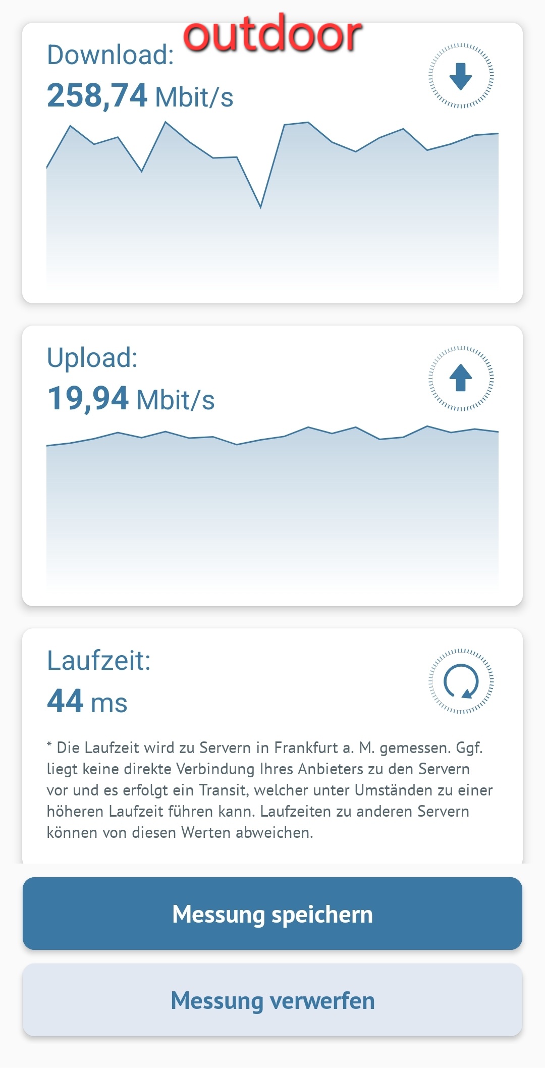

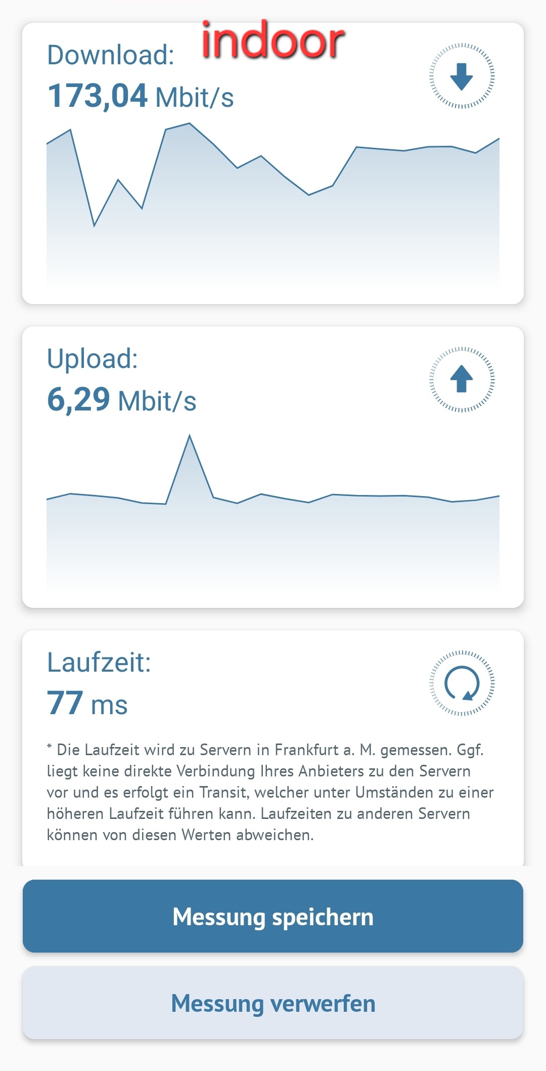

Falls es dich interessiert, in meinem konkreten Fall (O2 direkt Vertrag, S23, München, beim o2 Tower).
Indoor 21,6MB/s down; 0,79MB/s up
Outdoor 32,3MB/s down; 2,5MB/s up
n78 liefert draußen Top-Speed, verliert aber indoor stark durch Gebäudedämpfung.
Ein deutlicher Rückgang bei Download und vor allem Upload ist normal und kein Fehler.

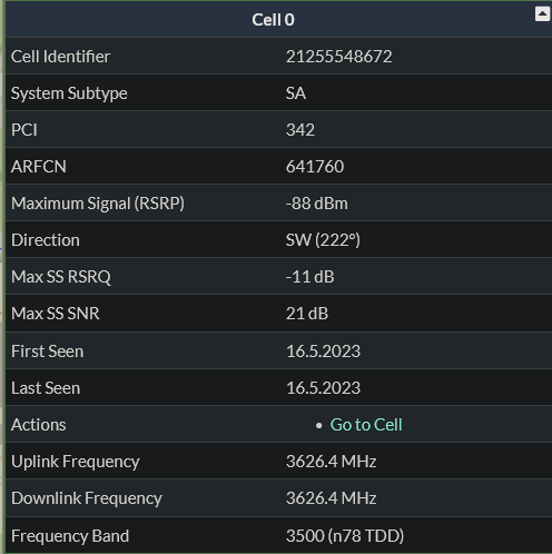

Verfügbare Zellen:
Cell 111
Cell Identifier8193933423
System SubtypeSA
PCI423
ARFCN152690
Maximum Signal (RSRP)-70 dBm
DirectionS (189°)
Max SS RSRQ-8 dB
Max SS SNR23 dB
First Seen29.11.2022
Last Seen8.12.2025
Actions
Uplink Frequency708.45 MHz
Downlink Frequency763.45 MHz
Frequency BandAPT (n28 FDD)
Cell 112
Cell Identifier8193933424
System SubtypeSA
PCI285
ARFCN152690
Maximum Signal (RSRP)-110 dBm
DirectionSE (141°)
Max SS RSRQ-13 dB
Max SS SNR1 dB
First Seen11.6.2023
Last Seen11.6.2023
Actions
Cell 113
Cell Identifier8193933425
System SubtypeSA
PCI425
ARFCN152690
Maximum Signal (RSRP)-60 dBm
DirectionNE (40°)
Max SS RSRQ-8 dB
Max SS SNR32 dB
Last Seen8.12.2025
Actions
Cell 171
Cell Identifier8193933483
System SubtypeSA
PCI362
ARFCN638304
Maximum Signal (RSRP)-71 dBm
DirectionSW (208°)
Max / Avg DL Speed45 Mbps / 45 Mbps
Max SS RSRQ-5 dB
Max SS SNR30 dB
First Seen16.5.2023
Last Seen20.9.2025
Actions
Uplink Frequency3574.56 MHz
Downlink Frequency3574.56 MHz
Frequency Band3500 (n78 TDD)
Cell 172
Cell Identifier8193933484
System SubtypeSA
PCI360
ARFCN638304
DirectionE (76°)
Max SS RSRQ-6 dB
Max SS SNR25 dB
First Seen7.5.2023
Last Seen20.9.2025
Actions
Cell 173
Cell Identifier8193933485
System SubtypeSA
PCI361
ARFCN638304
DirectionN (5°)
Max / Avg DL Speed141 Mbps / 141 Mbps
Max SS RSRQ-4 dB
Max SS SNR31 dB
First Seen7.5.2023
Last Seen20.9.2025
Actions
