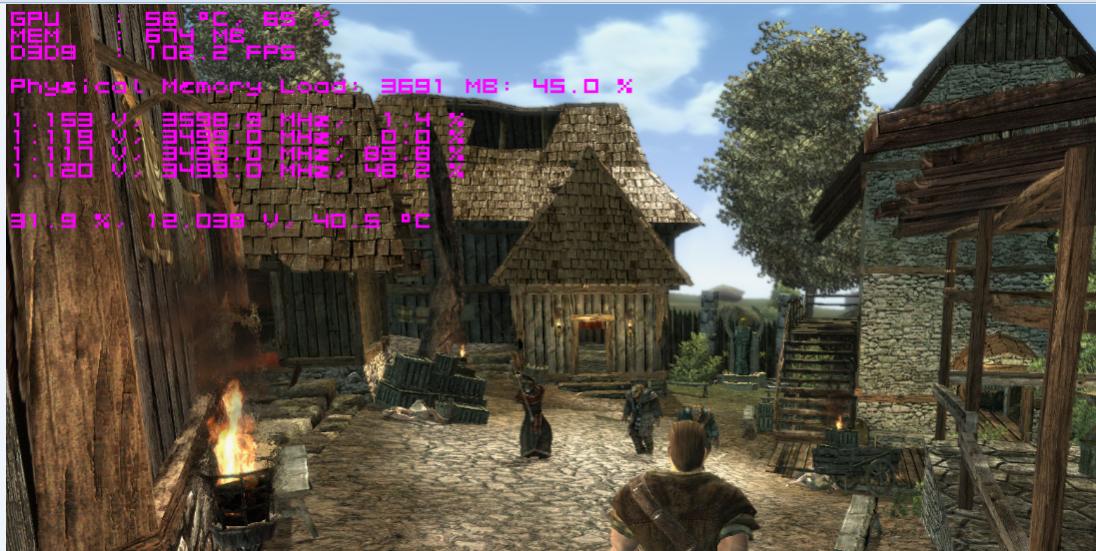

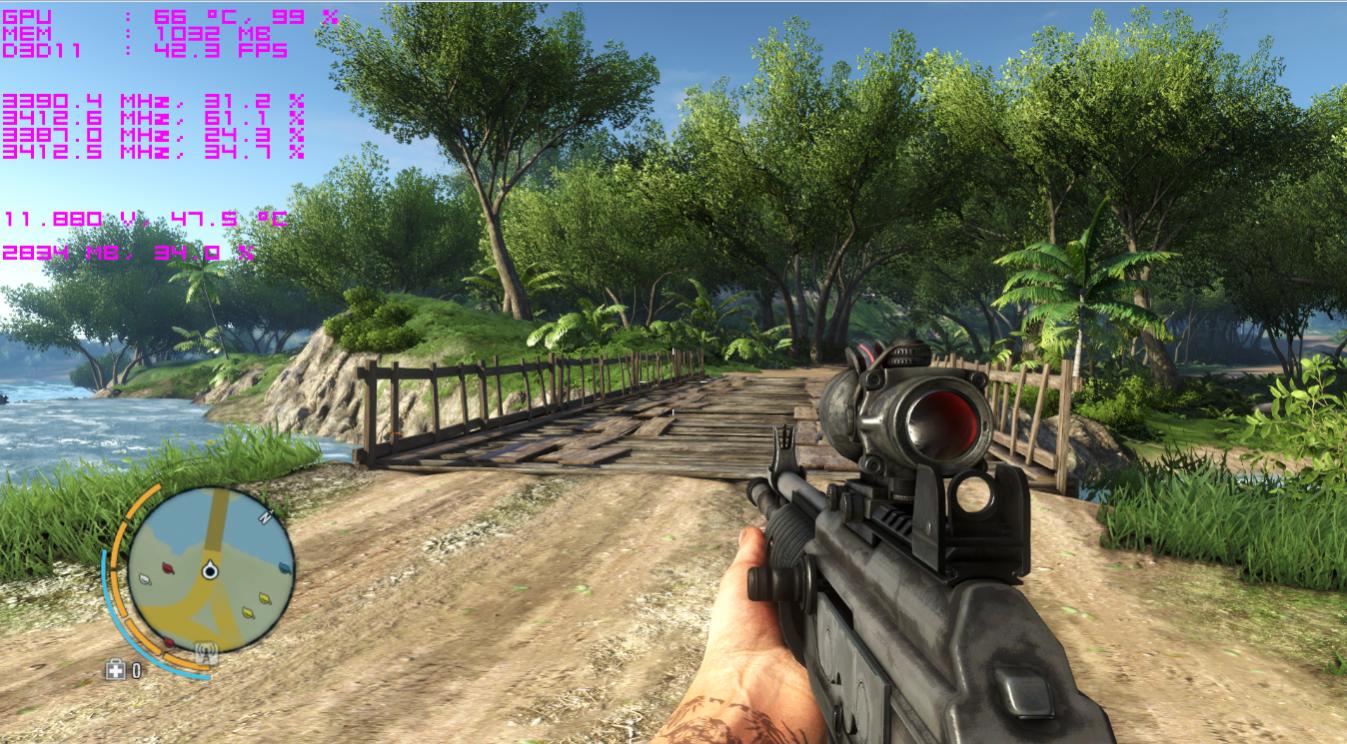

du kannst auch während des Spiels mit Afterburner & HW Info überwachen :
https://www.computerbase.de/forum/t...slastung-via-osd-in-spielen-anzeigen.1242131/
Und ja, manchmal ist es schwer zu erkennen woran es liegt .
Hier zb. Gohtic 3 mit 100 Fps .
Grafikkarten Auslastung 65 %
Prozessor Auslastung 85 %
Das sollte eigentlich flüssig sein , sollte ... ,.
Aber genau an der Stelle Ruckelt es immer !!
Leider .
