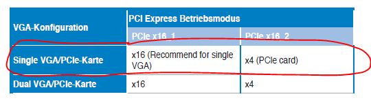

Also laut Handbuch vom Mainboard (Seite 2-23) läuft der zweite Slot bis x4 ohne den ersten zu reduzieren.

So habs jetzt auf den x16-PCIe-Slot eingebaut.
Hat super geklappt erkannt etc.
Jetzt muss ichs nur noch zum laufen kriegen :D
So jetzt habe ich auch Sound, nochmal vielen vielen vielen Dank an alle hier :)
