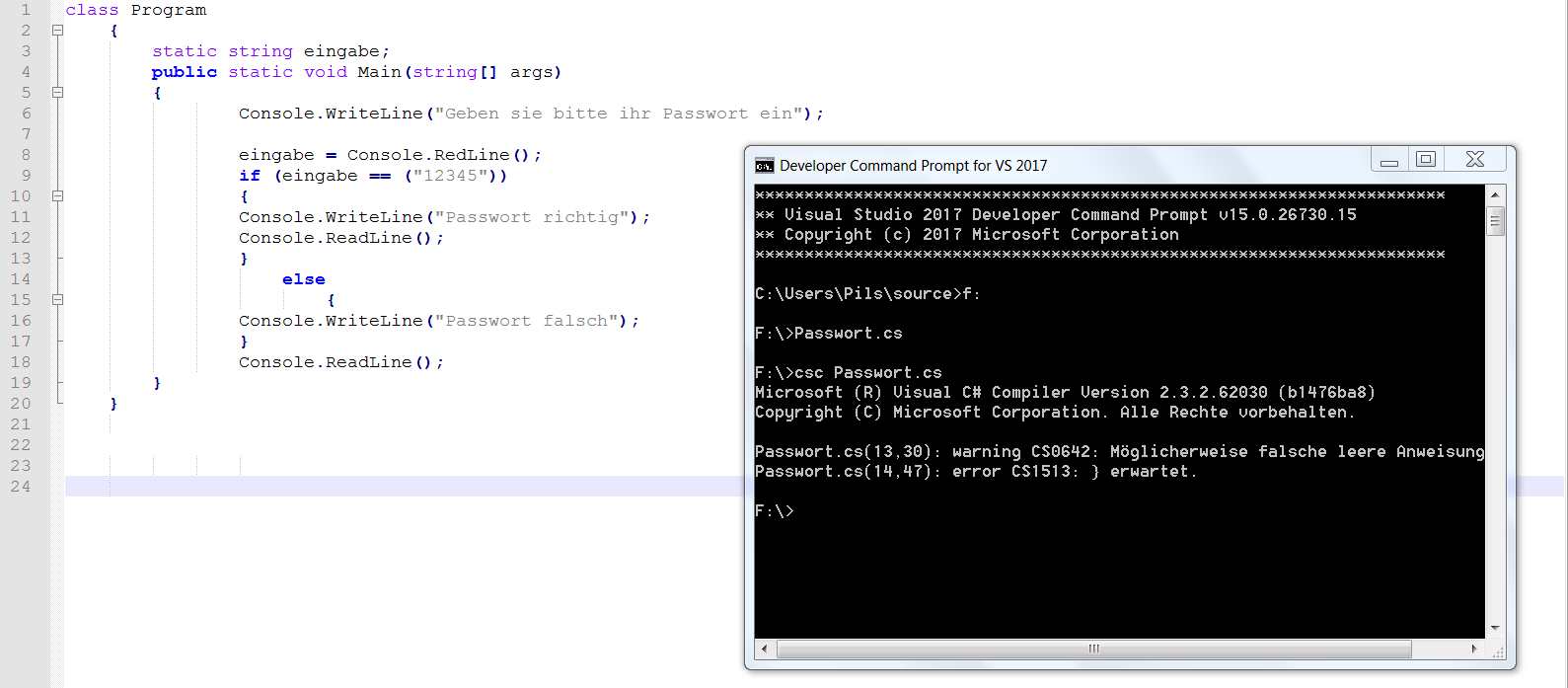

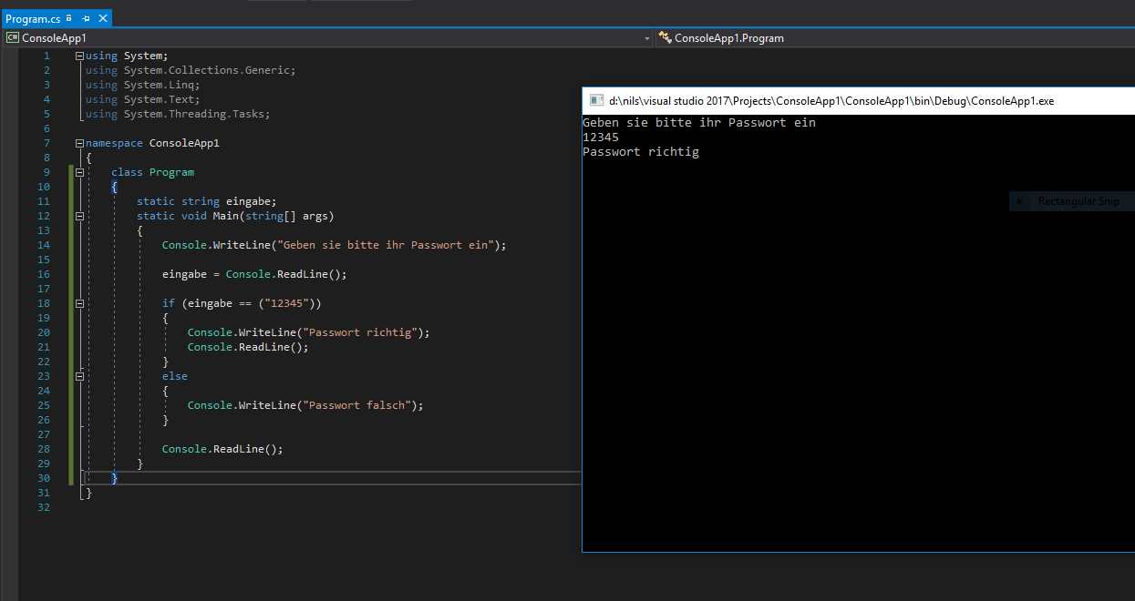

Bei mir gehts
Vergleich nochmal die Zeile mit Console.ReadLine() in Gotenks Beitrag. Kleiner Vertipper. ;)
Aber Respekt das du nich einfach Copy&Paste benutzt hast.
