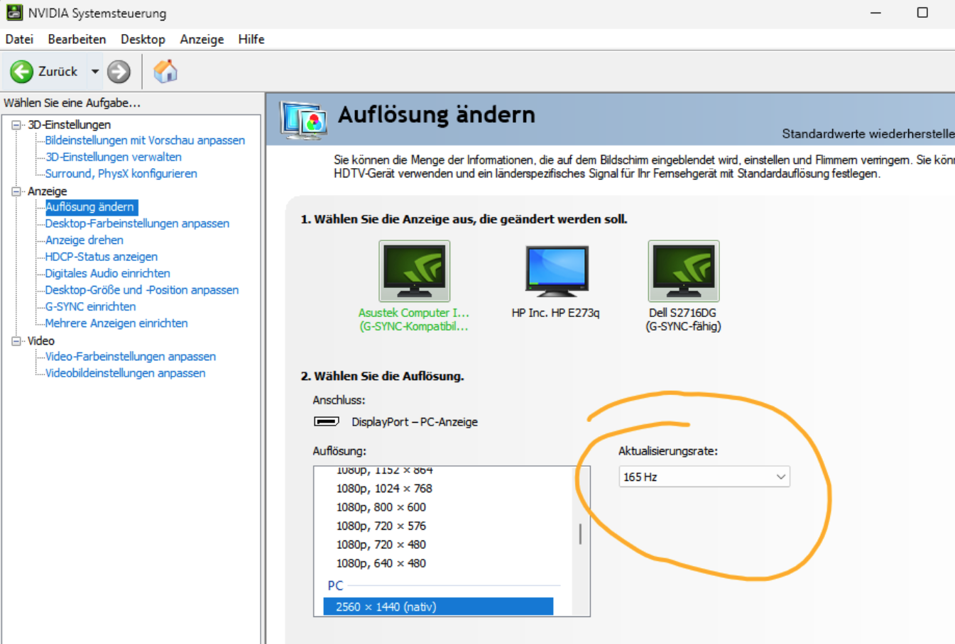

Den Monitor auch auf 144 Hz gestellt?
Ja und es Funktioniert auch bei anderen spielen wie Beispielsweise Valorant. Nur bei anderen spielen werden die FPS auf 60 gestellt

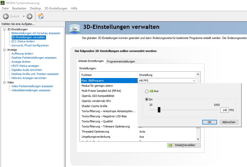

Dann musst du die FPS begrenzen. Entweder direkt im Spiel oder im Treiber:
Sind dir 140FPS zu wenig (weil je mehr FPS desto weniger Input Lag) aber du willst trotzdem keine Bildrisse

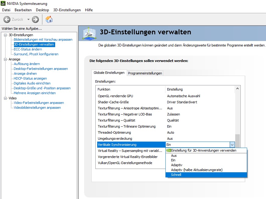

dann kannst du Nvidia Fast Sync (Vertikale Synchronisierung Schnell) probieren aber das neigt zu Rucklern.
