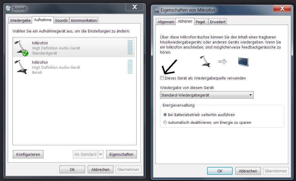

Falls da bei dir ein Häkchen ist mach das mal weg.

@D0m1n4t0r dieser hacken ist deaktiviert, und selbst wenn er aktiviert wäre würde ich dann nur mich selber hören oder?

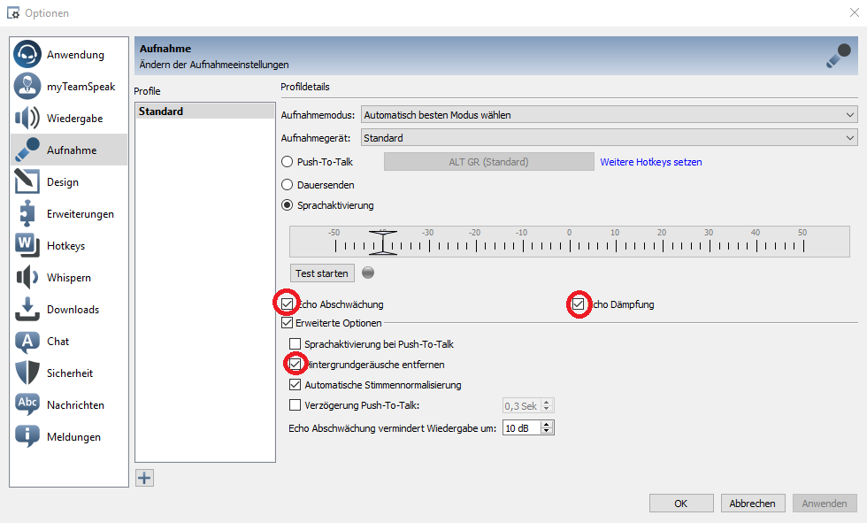

@der Unzensierte Danke für den Tipp, ich habe das aber schon aktiviert.
