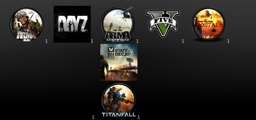

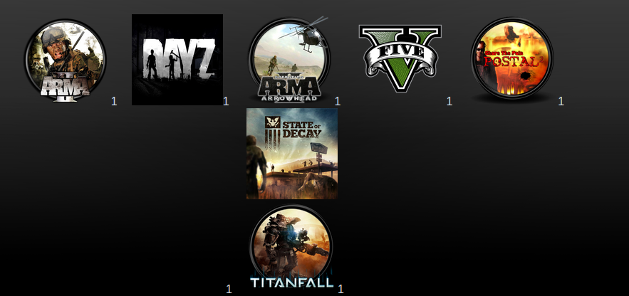

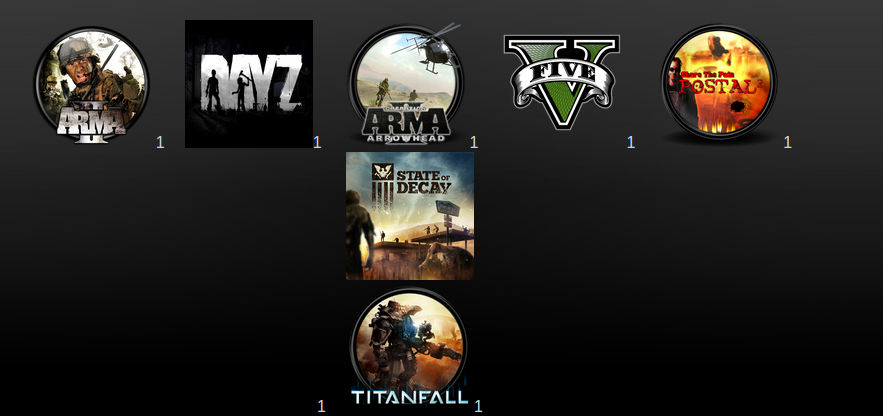

Ok, ganz gelöst habe ich es doch nicht, sieht jetzt so aus:
Bildschirmfoto vom 2015-04-18 22:35:29.png
PHP:
                $i = 1;
                while ($row = mysqli_fetch_object($res)) {
                   //code;
                    if ($i==5) {
                        echo "<br />";
                        $i++;
                    echo $i;
Du musst natürlich außerhalb der if-Anweisung hochzählen. So wird $i ja niemals erhöht und den Wert 5 erreichen. Aber innerhalb der if-Anweisung $i dann zurücksetzen.
Für die erste Reihe funktioniert es schonmal, allerdings nicht für die zweite.
Screenshot: http://puu.sh/hiEnc/95c1b11139.jpg

Die Vorschläge mit dem Programmablaufplan oder printf-Debugging sind im Moment wohl die, die dir am meisten helfen dürften. Spiele selbst Computer und führe deinen Code aus.
Code:
PHP:
$i = 1;
    //code;
    if ($i==5) {
        echo "<br />";
    $i++;
    echo $i;
...was genau das ist was du da programmiert hast: ein br gibts nur wenn i = 5 ist, das passiert genau einmal wenn du i hochzählst. Surprise! *Konfetti*
