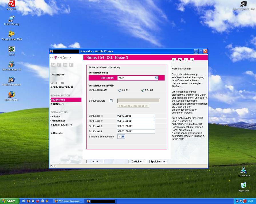

mach mal screenshots von deinem menü, dann kann man besser erkennen was du meinst.
ob du hex oder ASCII eingibst ist übrigens egal, es handelt sich ja nur um verschiedene darstellungsarten.
Also ich hab hier mal ein Screenshot gemacht.
Obwohl ich auf 128bit gestellt habe und meinen Schlüssel 26 Zeichen lang sein sollte stellt er trotzt abspeichern des Wertes den Schlüssel zurück. auf 64bit sprich 10 Zeichen. Auf dem Screenshot gut zu erkennen.
