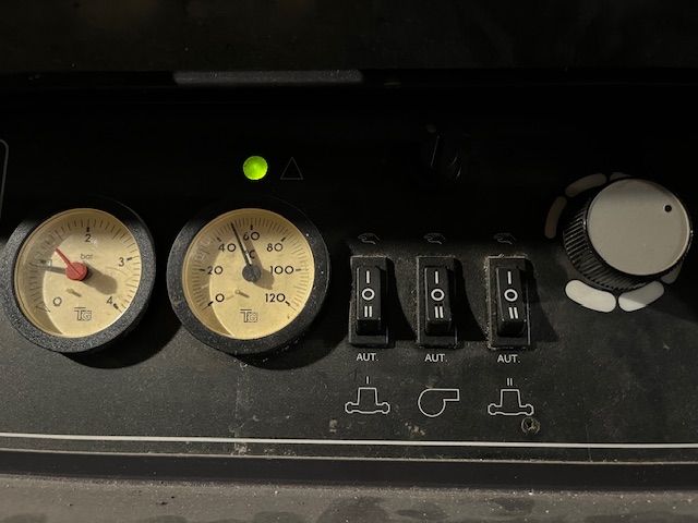

Ausgangslage: Ich bin (erstmals) Hausbesitzer statt Mieter und habe deshalb keine Vorerfahrungen. Das Haus ist ca. 70 Jahre alt, die Heizung stammt (meines Wissens) aus den 90er Jahren.
Oelheizung, Marke HS Tarm, Modell FB Mk3, Brenner Cuenod NC4 (könnte neueren Datums sein).
Die Heizung funktioniert gut und vermag das grosse Haus warm zu halten.
Die Heizung dient gleichzeitig aber auch als Warmwasseraufbereitungsanlage; es gibt keinen (andern) Boiler. Das ist auch der Grund, warum der Thermostat eine fixierte Minimaleinstellung hat (siehe Bild), damit die Temperatur nicht unter die für die Hygiene wichtige Marke von 65° fällt (das Bild ist unmittelbar nach der Heizöllieferung entstanden, während des Auffüllens musste sie auf "Aus", was Temperatur und Wasserdruck hat absinken lassen - während des Fotos lief der Brenner zwecks Aufheizens, die Werte in den Anzeigen links sind inzwischen wieder 'normal').
Gemäss Betriebsanleitung (p.8; französisch) erfordert die automatische Steuerung des Ofens eine digitale oder analoge Steuereinheit. Ich weiss nicht, was das wäre; ich weiss jedoch, dass die Radiatoren über keine Temperaturskala verfügen, sondern am Heisswasser-Zufluss über Drehregler mit einer analogen Skala von 1- bis 5+ (mit Zwischenstufen). Man kann diese Drehregler um fast eine ganze Umdrehung verstellen.
Ich habe den Automatikmodus II im Winter einmal ausprobiert - die Temperaturen in der Wohnung sind sehr rasch abgesunken und blieben tief. Deshalb bin ich zurück auf Stufe I, also der manuellen Temperaturregelung. In einer Kältephase habe ich den runden Regler im Bild höher gestellt, was erwartungsgemäss zu höheren Temperaturen der Radioatoren geführt hat.
So funktioniert die Heizung gut - wie bereits gesagt.

Du solltest schon Werte Deines Hauses angeben (qm, KW maximale Heizleistung, verrät Dir ein Aufkleber oder der letzte Bericht des Schornsteinfegers, realer Ölverbrauch + Deine Wohlfühltemperatur) und ob an dem Haus aus Bj. um 1954 irgendetwas außer dem Heizkessel bislang modernisiert wurde!
Außerdem solltest Du auch einen Energieausweis beim Kauf erhalten haben, da steht zumindest ein errechneter Wärmebedarf darin.
Ohne konkret Dein Heizungsmodell gegoogelt zu haben vermute ich anhand des Bildes, das Du einer der wenigen mit einer nicht geregelten Heizungsanlage bist (Festtemperaturheizung) und damit unter die Austauschpflicht nach dem neuen Heizungsgesetz fällst.
Du kommst also um einen mittelfristigen Heizungstausch nicht umhin.
Eine Nachrüstung Deiner Anlage mit einer witterungsgeführten Temperatursteuerung (=automatische Steuerung) halte ich für nicht sinnvoll.

So ein Thermostat hat einen Basispunkt, der liegt bei 20°C Raumtemperatur und Stufe 2. Je Stufe kann man die Soll - Temperatur um 2K verschieben ... "ungefähr" ... Die Geräte sind nicht wirklich geeicht und es ist im Inneren nur ein Bi-Metall das sich je nach Temperatur ausdehnt oder nicht und so das Heizkörperventil öffnet bis es warm genug ist.
Den Heizkörper auf NULL zu drehen dürfte für gewöhnlich das Ventil nicht ganz schließen sondern ist, sofern keine Schneeflocke als Option einstellbar ist, eine Einstellung für "Frostfrei". Das bedeutet es wird verhindert, dass im Winter die Rohrleitungen einfrieren. Die Soll - Raumtemperatur ist da ca. 5°C.

Naja, dein System ist halt unfassbar alt. Das muss vom Gesetz her in naher Zukunft getauscht werden. Ich hab jetzt die Fristen nicht im Kopf, aber ungeregelte Ölheizungen die noch nicht mal Brennwerttechnik haben sind eigentlich seit 2010 rum oder so nicht mehr zulässig.

Es gibt keine Vorteile alter, ungeregelter, Ölheizungen. Moderne Systeme würden sich bei dir innerhalb weniger Heizperioden rentieren, Dämmung und Fenster ebenso.
