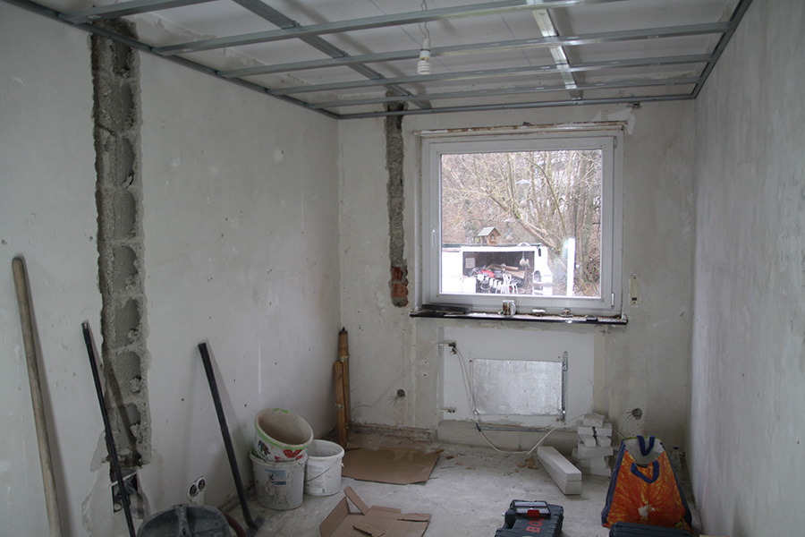

Als wir unsere Wohnung sanierten habe ich die Decke im AZ ganze 20cm abgehängt um in Sachen Decken-LS alle Möglichkeiten offen zu haben. Ein wirklich fetter Kabelkanal führt mittig herunter.

Die Frage die du dir stellen musst wird das was in so einem kleinen Raum was? Die Vorbereitung schaut aus jeden Fall sauber aus muss man sagen.
