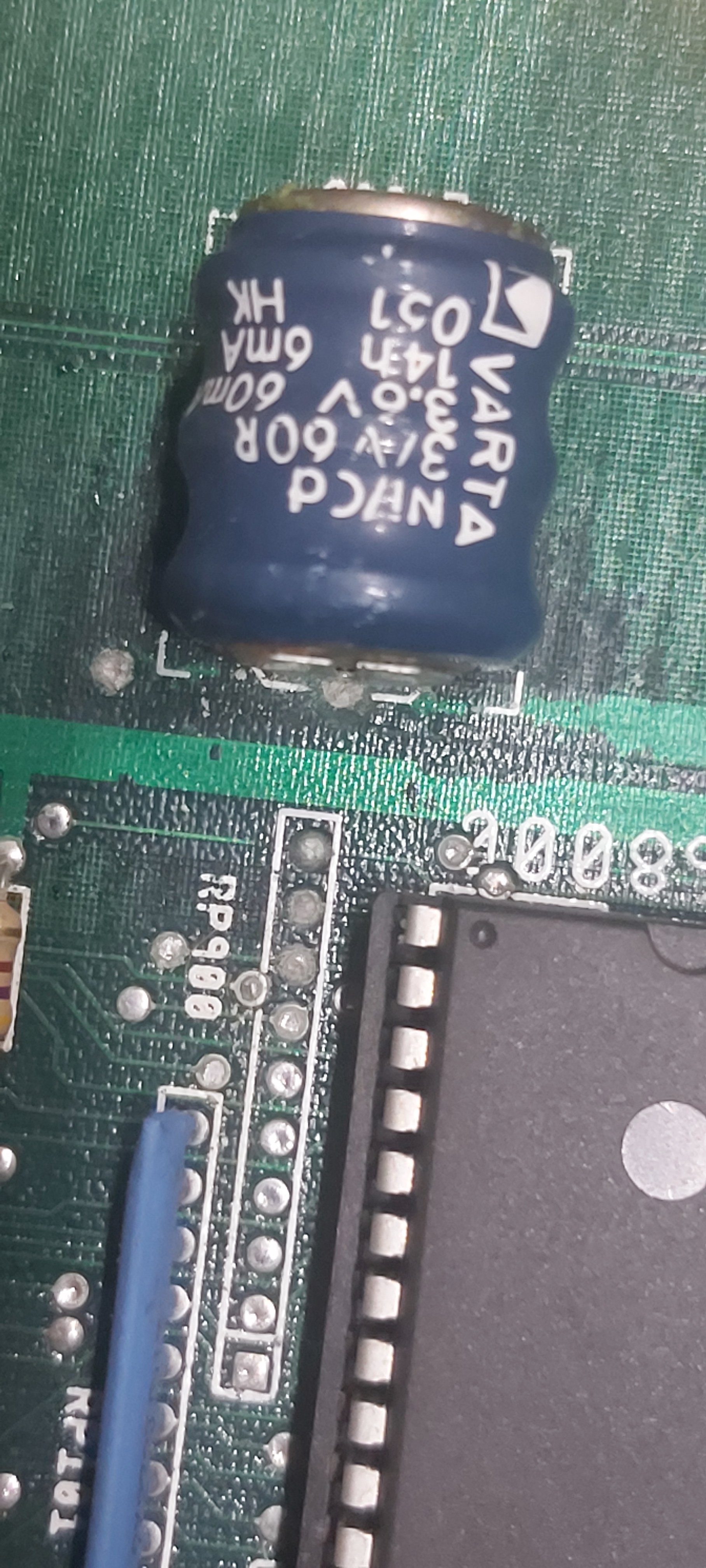

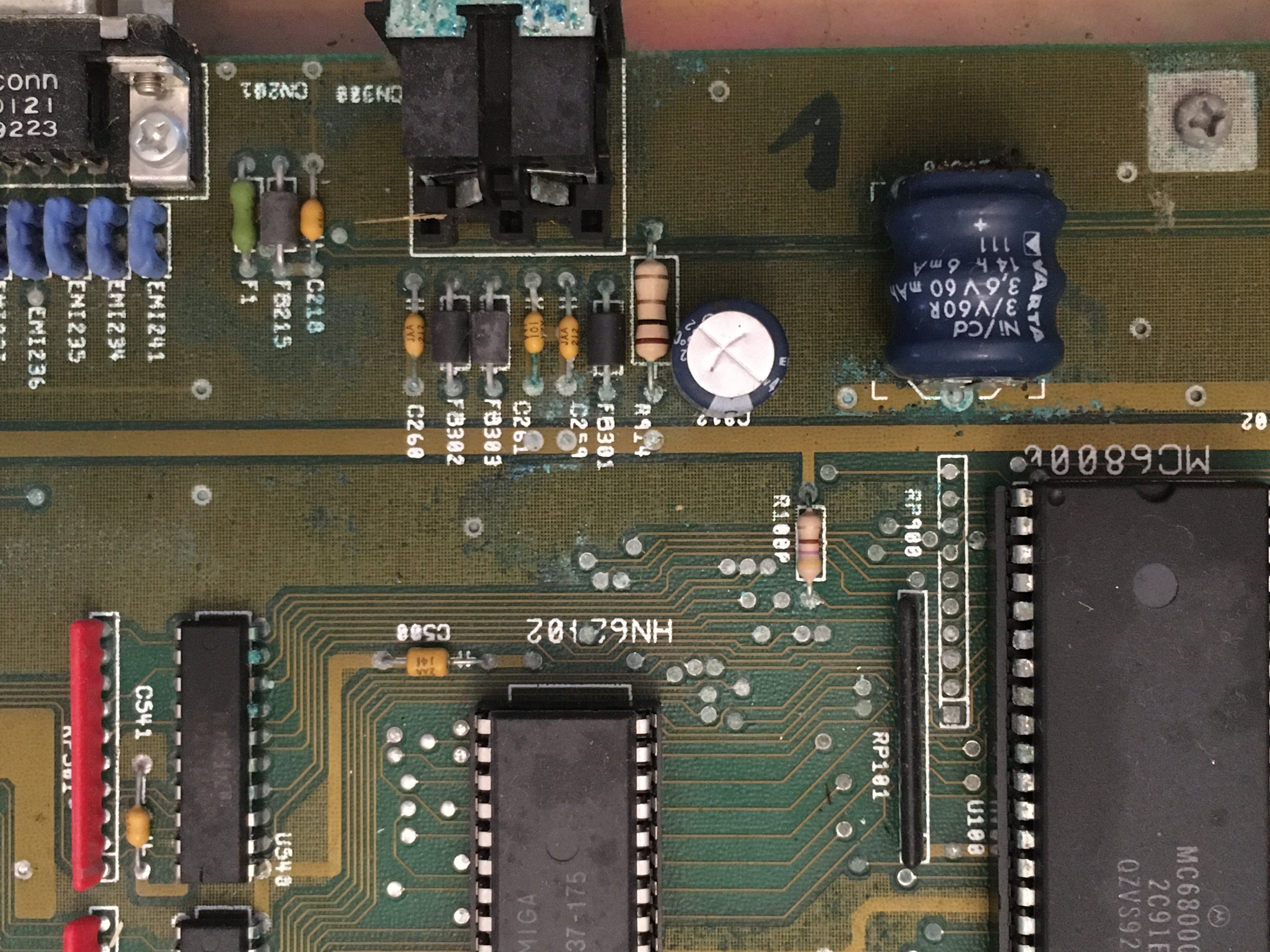

Moin
Das ist meine Batterie im A2000.
Ausgelaufen scheint die noch nicht zu sein. Ich habe mit einem Wattestäbchen rundherum gewischt. War nur Staub dran.
Die Batterie muss raus. Klar. Damit zu meiner Frage: Kann ich die Batterie einfach rausnehmen, rausschneiden ohne im Anschluss was reinzulöten? Muss der Kontakt nicht geschlossen werden?

Ich bin Laie. Da die Batterie nur die Echtzeit-Uhr versorgt würde ich sagen: Abklemmen reicht. Auf meinem Board ist da zwar ein Sockel, aber keine Batterie mehr drinne.
ABER lieber auf Andi warten.

Also in der x86-Welt wäre es mir bei den alten Kisten noch nicht untergekommen, dass die eine Batterie brauchen. Zumindest bei den älteren Kisten bis zum 486er. Abmachen und gut.
Bei den Amiga500 Speichererweiterungen ist ja auch oft ne RTC dabei und auch da hab ich jeweils die Tonnen abgemacht, auch da laufen die ohne Probleme. Dass die Sache bei den anderen Amigas anders ist kann ich mir eigentlich nicht vorstellen. Aber wissen tu ich es nicht sicher tuten tun.
Ob du die Tonne abknipüst oder lötest ist egal, solange du nix kaputtmachst. Irgendwelche Kontakte dürfen nicht wieder geschlossen werden (zumindest in der x86er-Welt
), außer du willst Rauch haben.

SCooCE schrieb:Die Batterie muss raus. Klar. Damit zu meiner Frage: Kann ich die Batterie einfach rausnehmen, rausschneiden ohne im Anschluss was reinzulöten? Muss der Kontakt nicht geschlossen werden?
kannst rausnehmen und brauchst nicht ersetzen. Reinigen danach ist aber Pflicht. Auch wenn kein sichtbarer Schaden vorhanden ist, die Grütze ist auf dem Board und kann auch Jahre später noch für Probleme sorgen.

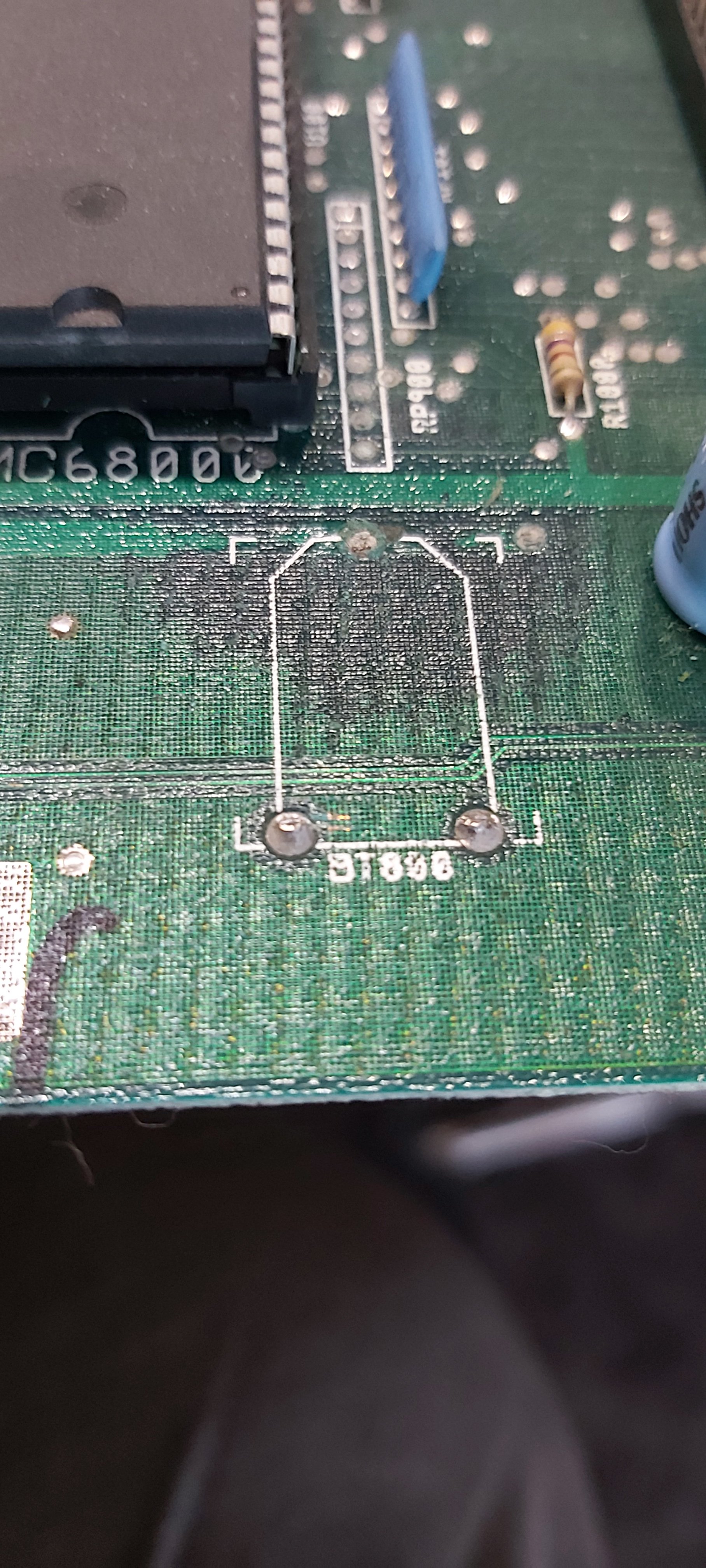

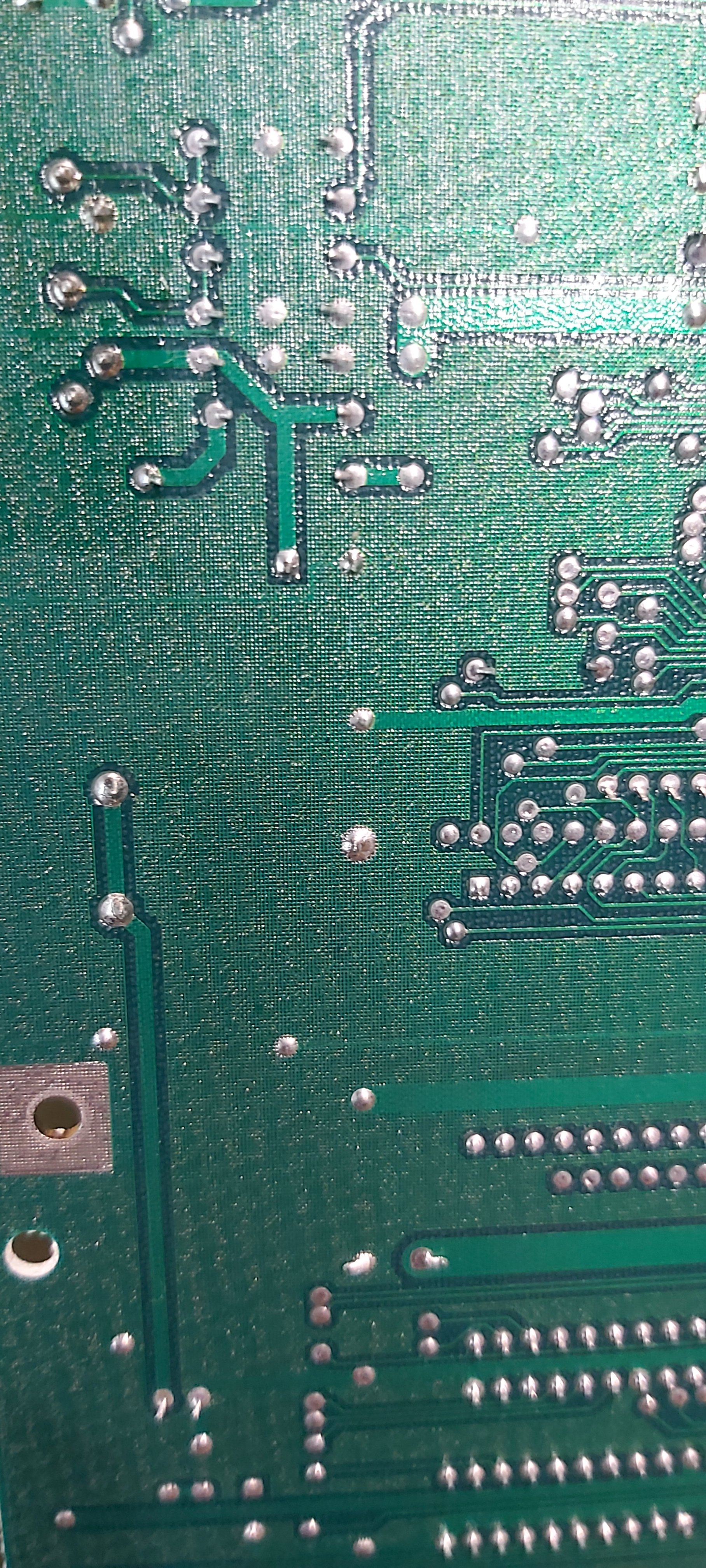

Ich schon wieder.
Ich habe die Batterie vom Board entfernt.
Wie würdet Ihr den Schaden am Board beurteilen?
Habe das Board von oben und unten fotografiert.

SCooCE schrieb:Wie würdet Ihr den Schaden am Board beurteilen?
gering aber vorhanden. Die Matten Lötstellen sind angegriffen und gammeln weiter wenn nichts dagegen unternommen wird. Unterseite sieht noch gut aus, das ist in dem Zustand schnell gefixt.
