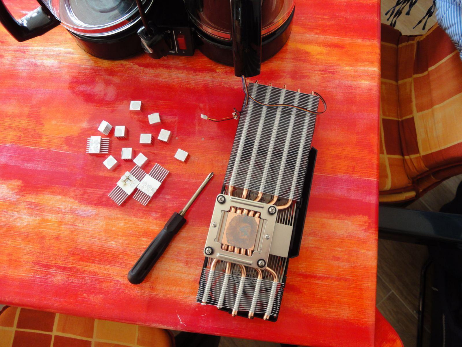

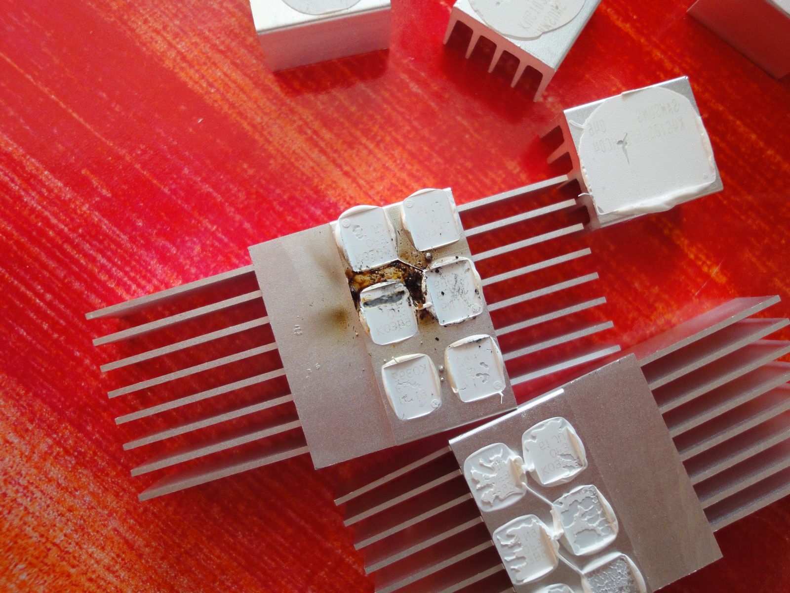

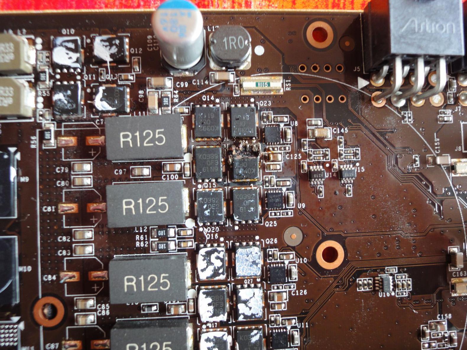

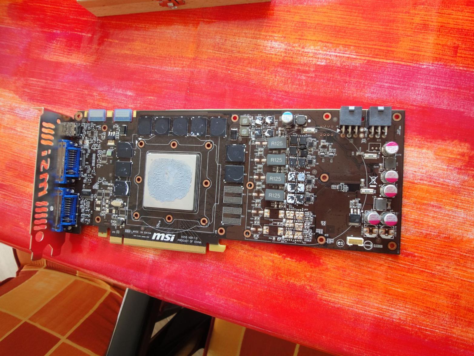

Ich schon mal.
VRM / Spannungregler verbrannt durch unzureichende Kühlung
Kein OC !
Keine Spannungserhöhung!
Zerlegt nach 20min Badaboom Videokonverter !
Karte MSI 570GTX OC !
6 Phasen GPU VRM = Reference design
Alter 5 Wochen
Bin wohl nicht der einzige der das Problem hat das sich die VRMs der 570 GTX mit 6 Phasen zerlegen.

Hm was mir bei dir auffällt ist: das dein Kleber der auf den Kühlkörpern zu hell ist : /
evtl. hast du den beiden komponentne nicht richtig gemischt ?
hab nen arctic cooling accelero xtreme +2 und da sind die kleber (wenn gemischt) leicht gräulich.
ansonsten weiß ich nur das man die spannungswandler mit dem kleber kaputt bekommt wenn man sie zu fest drauf klebt also mit zu festen druck aushärten lässt.
Habe die Version Plus nicht Plus2.
Da war nur eine Tube mit fertig Wärmekleber drinnen der ca 1 Stunde zum trocknen braucht.
Die Karte hat mit dem Kühler 2 Wochen gelaufen bis ich die GK mit Badaboom mal länger Voll belastet habe.
Unsachgemäße Montage ausgeschlossen. Ich war wirklich super Vorsichtig.
Wo siehst du 6 Phasen? Ich seh blos 4. Meine Karte sieht genauso aus und die hat auch 4.
Wie schnell liefen die Lüfter, als es passierte?
Der AC Gk Kühler war am Netzeil .
Immer Max Drehzahl/12 Volt / 2000 RPM
Daher würde ich Überhitzung eigentlich ausschließen . Es seid den der Kühler hat allgemein ein Problem die Spannungsregler zu kühlen.
Leider hat mein 570er kein Temperatur Sensoren mehr in den VRMs.
Sieht mir nach zu viel Kleber aus, wenn ich ehrlich bin.
Den Link den du da gepostet hast, da ist ein Großteil der Karten bei viel zu viel OC abgeraucht. 900MHZ bei 1.1 vcore ist schon nicht ohne, da fließt ganz schön was durch, da wundert es auch nicht wenn da die Karte nicht lange überlebt.
Zudem haben viele das PowerLimit deaktiviert, das hat Nvidia nicht ohne Grund eingeführt.
Zudem hat meckswell recht, es sind 4 Phasen.
