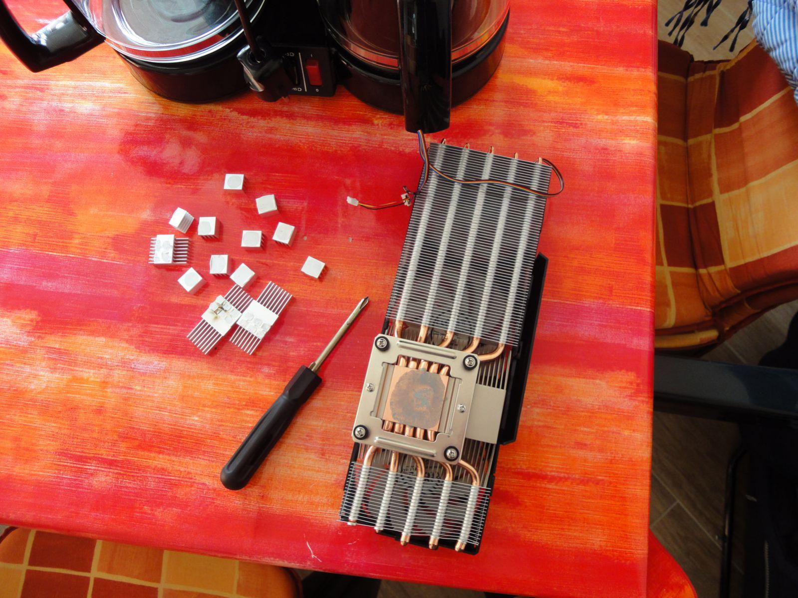

Hallo Forum,
Ich hatte vor ein paar Tagen meine Evga GTX 570 mit einem arctic cooling accelerator xtreme plus 2 bestückt. Alles lief auch super, bis ich heute probiert habe Mit MSI Afterburner zu übertakten 850/1700 ohne Spannungsveränderung um herauszufinden wie es sich jetzt mit den Temps nach dem Umbau verhält. Im Hintergrund lief der EVGA OC Scanner, keine Artefakte, Temp bei 54 Grad. Alles bestens. Bis der Rechner ausging und nicht mehr startete. Zog ich eines der zusätzlichen Sromanschlüsse von der GK ab, ging der Rechner wieder an, steckte ich den Aschluss wieder an die GK, kam der Überspannungsschutz meines NT und der Rechner blieb aus.
Ich habe die GK auch an einem anderen Rechner probiert, dort ist das selbe Problem.
Wer weiß was da los sein könnte und ob es ein Garantiefall ist- immerhin ist die GK gerade mal 7 Monate alt. Ich habe den Kühler+Zubehör äußerst penibel aufgebach und es funktionierte ja auch, aber das OC war wohl der TOD. Meine Vermutung ist das die kleinen Kühler auf den Spannungswandlern und/oder den Rams vielleicht nicht genügend Wärme abtransportiert haben?
Danke

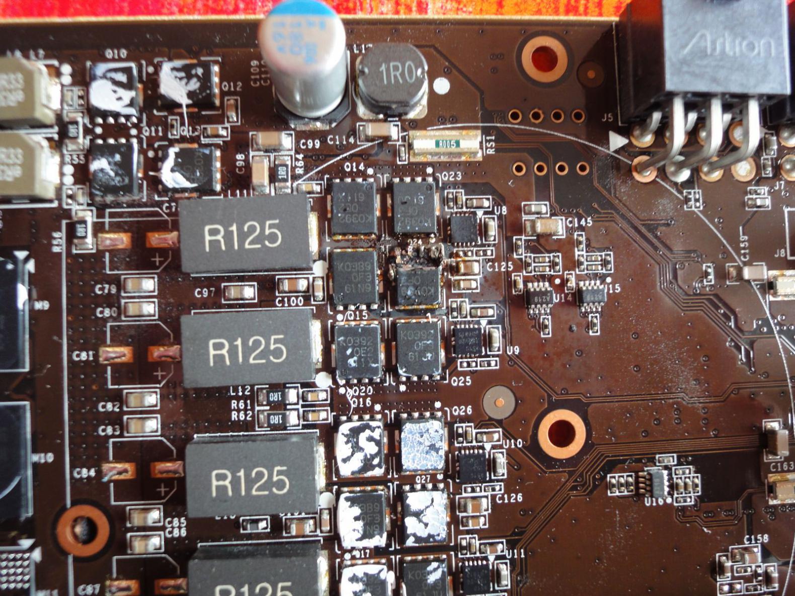

Moin !
Habe in änliches Problem.
Ergebniss : GPU Spannungswandler abgeraucht weil der AC Kühler wohl ein Problem hatt die Spannungswandler zu kühlen.
Die GPU bleibt super Cool aber die VRMs werden zu warm.
Da die neue Generation der GKs keine Sensoren mehr hat merks du das erst wenn es zu spät ist !
Meine alte 280GTX hat noch Sensoren.
Ist wohl ein Konstruktionfehler des Kühlers bzw wer die Lüfter das AC nicht mit min 7 Volt laufen lässt verbrennt die Spannungwandler/VRMs
Somit ist meine MSI 570 GTX OC 5 Wochen alt geworden und ich habe 260€ versenkt.
Eine Reperatur ist meinst nicht moglich das die Platinen mit kaputt gehen durch die Hitze.

das ist schon ein wenig heftig, da ich wie schon geschrieben keine äußerlichen SChäden festgestellt habe. Aber deine SPAWa´s sind ja regelrecht geschmolzen. Sicher das du auch die Wärmeleitpads richtig unter den Kühler befestigt hast?

Aber ein Experte hat die Karte zumindes für reparabel erklärt da die Platine wohl noch intakt ist.
Die VRMs sind standart Bauteile und einfach zu bekommen.
Da die Nummern einwandfrei zu sehen sind ist das wohl nicht das Problem.
Außerdem hat er schon einige reanimiert.
Auch einige 580 GTX !
Scheint also ein algemeines Problem zu sein bei den großen NV GKs.
Das Problem könnte sein das die anderen Spannungregler auch ein knacks weg haben und mir dann bei der nächsten Vollast ein andere weg brennt.
Aber er sagt das man das messen kann....

Kommt eigentlich wie unter Abbildung 3 geschrieben auf die Bauteile unter dem Wärmeleitpads zusätzlich G1? Bei meinem ersten Versuch habe ich nur das Pad auf den Kühler befestigt ohne auf die darunter liegenden kleinen Spannungswandler noch G1 aufzutragen.
