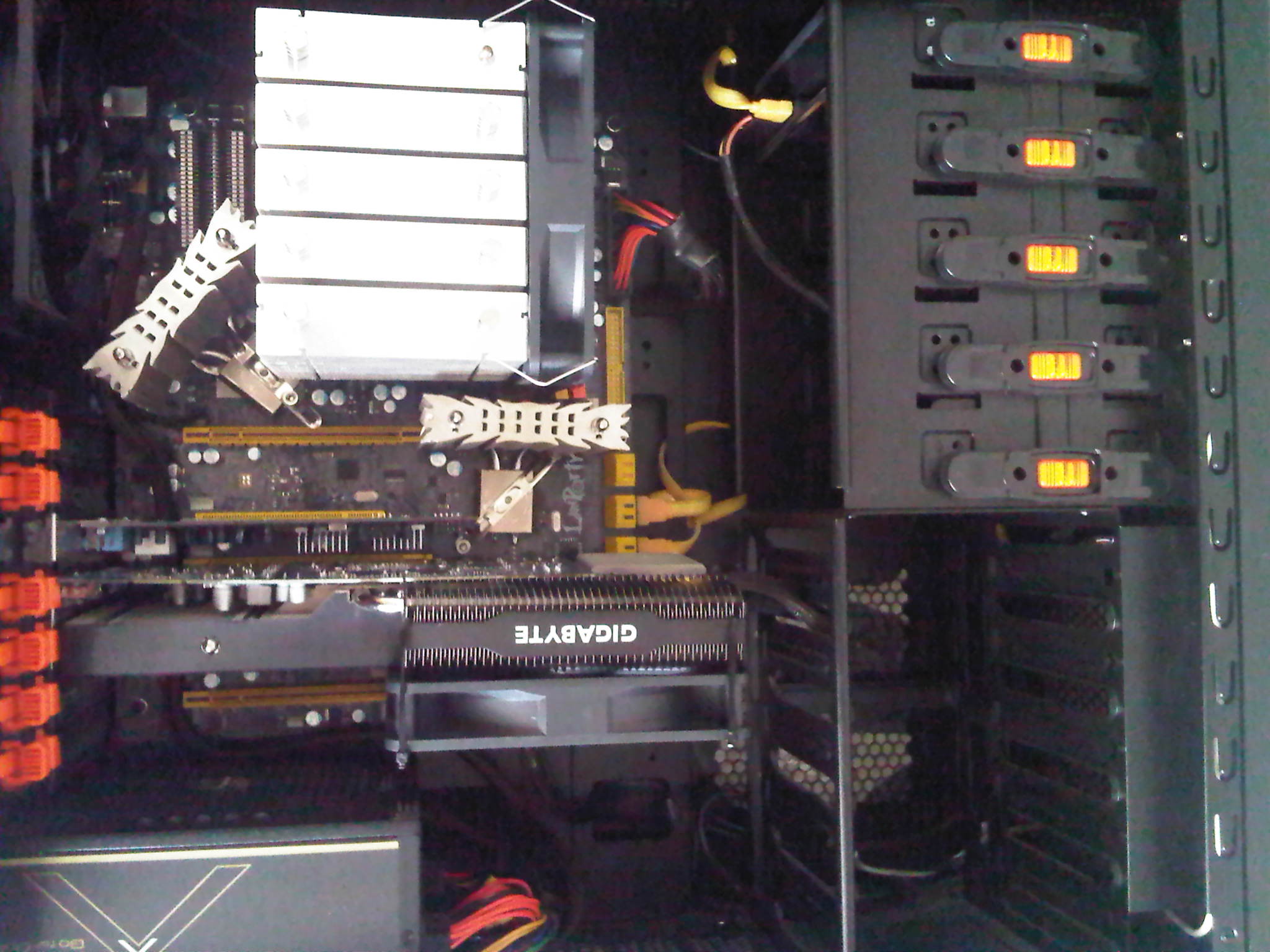

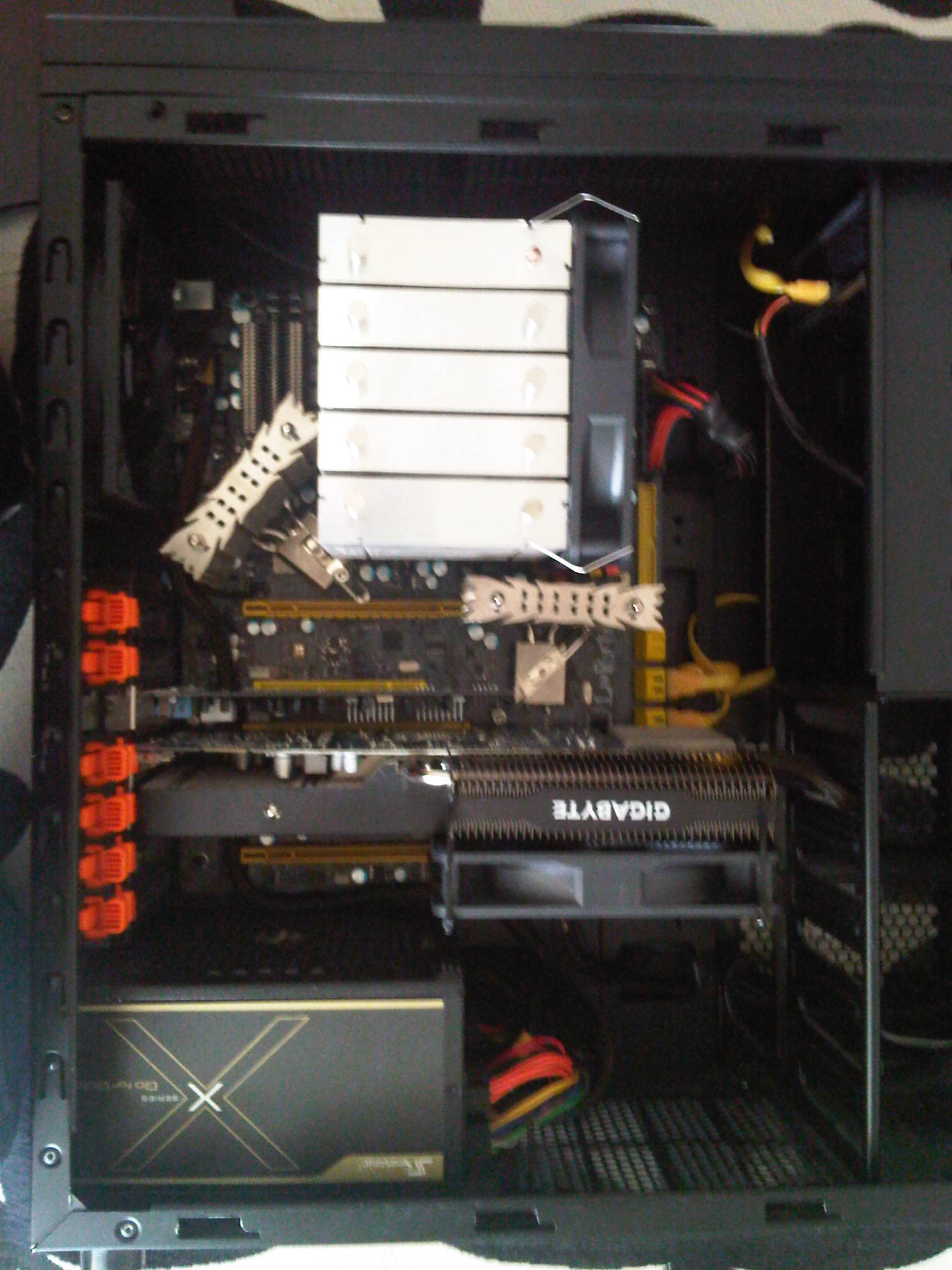

wenn ich alles passiv hätte würde ich mein pc...
in dieser position betreiben (siehe bild 1) (aber nicht so offen wegen staub) so das die hitze ungehindert nach oben aufsteigen kann um das gegenseitige erhitzen der hardware möglichst gering zu halten. bei deinem gehäuse gehts dem netzteil am besten und der cpu am schlechtesten (siehe bild 2), die hitze vom netzteil steigt zur gpu dann die hitze vom netzteil+gpu steigen auf zum cpu kühler. du könntest dein gehäuse auch einfach auf die seite legen, wäre auch eine möglichkeit so wie es auf bild 1 zu sehen ist. die cpu würde ich undervolten (fals du das noch nicht hast).

Zur Zeit sieht der Computeraufbau wie folgt aus, die Temperaturen sind alle im grünen Bereich. Der Lüfter hinten ist dabei schon verschwunden und das Netzteil wurde wieder gedreht.
Gleich bekommt ihr noch einen Screenshot von dem Temperaturverlauf ohne Lüfter im Office Betrieb.

Hier die Bilder:
Last mit einem Spiel:
Idle:
