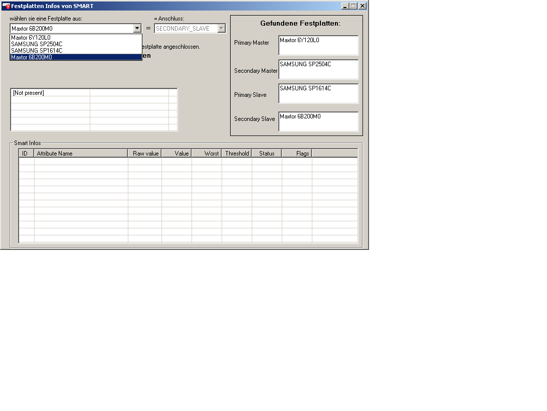

Klappt auch diesmal nicht, nicht mal die Platte am Secondary wird ausgelesen, obwohl es eine IDE-Platte ist.
Is des mit der alten Version gegangen (zum auslesen) ? Ich meine bei der gleichen Platte.
Rechte Tabelle (wird des überhaupt richtig ausgelesen; = Die Festplatten an den Anschlüssen ?)
