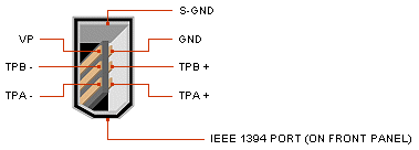

1394 ist FireWire.
Pinout am Stecker:
Reaktionen: Tanzmusikus
Ohne damit je so kontakt gehabt zu haben:
oben hast du 2x PA und 2x PB
Sie enden auf P und auf M, wie Plus and Minus
unten sind 2x PA und PB, sie enden auf - und +
Ich denke, dass das damit eindeutig ist
