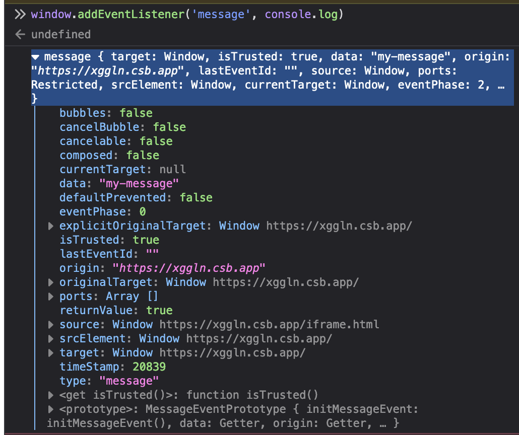

Du kannst versuchen die PostMessage Funkton zu debuggen:
Dazu öffnest du im Browser die Seite wo das iFrame eingebunden wird. Öffnest wieder die Konsole und gibst dort folgendes ein:
Javascript:
window.addEventListener('message', console.log)
Das bestätigst du mit der Eingabe Taste. Es wird eine kleine "undefined" Warnung kommen die du ignorieren kannst.
Dann löst du den Event aus, der das PostMessage auslösen soll. Dann solltest du entweder ein Object mit deiner PostMessage wie im Screenshot sehen oder eine Fehlermeldung.

gemacht
Hat bei mir nicht funktioniert.
Kann es sein, dass du die Richtung verwechselst?
Im Beispiel sendet der IFrame an das Parent, aber ich dachte es soll andersrum sein?
Da kommt nur die "undefined"-Meldung, ansonsten nichts. :/
