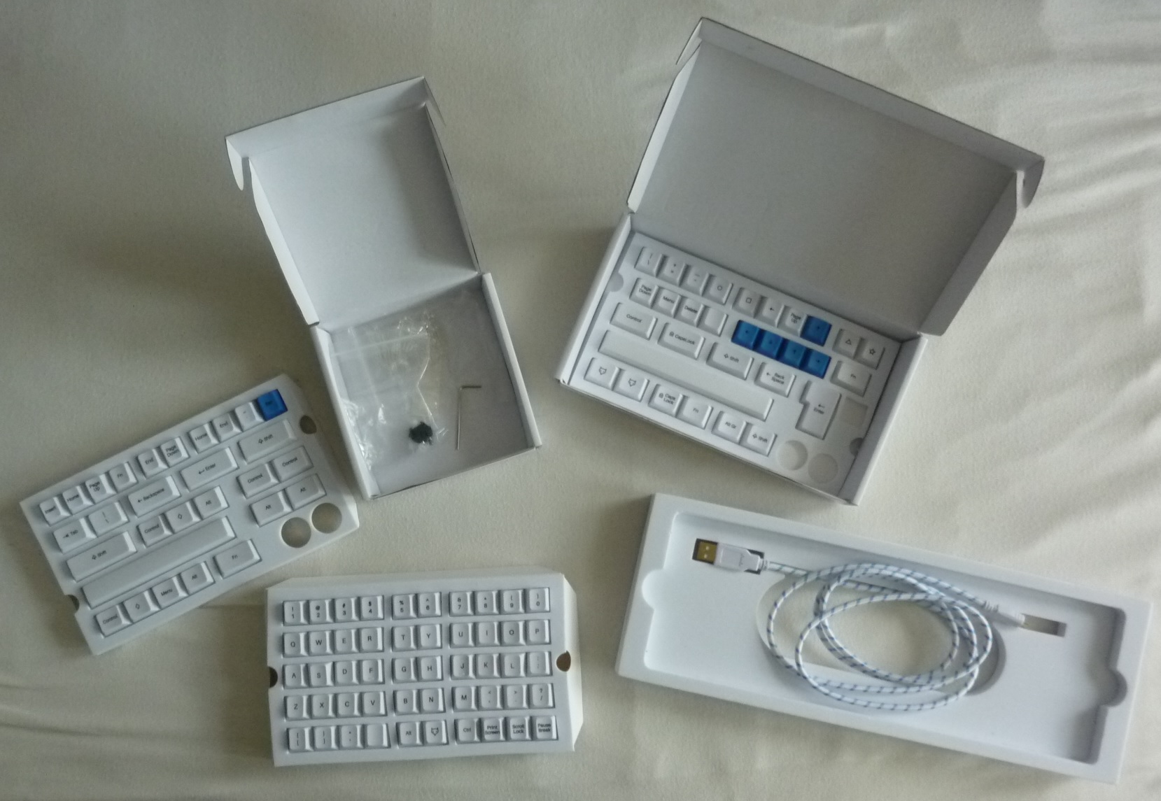

Die bisher hochwertigste Verpackung, die ich für eine Tastatur je gesehen habe. Dicke Pappe und alles fein säuberlich aufgeräumt und verpackt.
Zudem ist wirklich allerhand an Zubehör dabei:

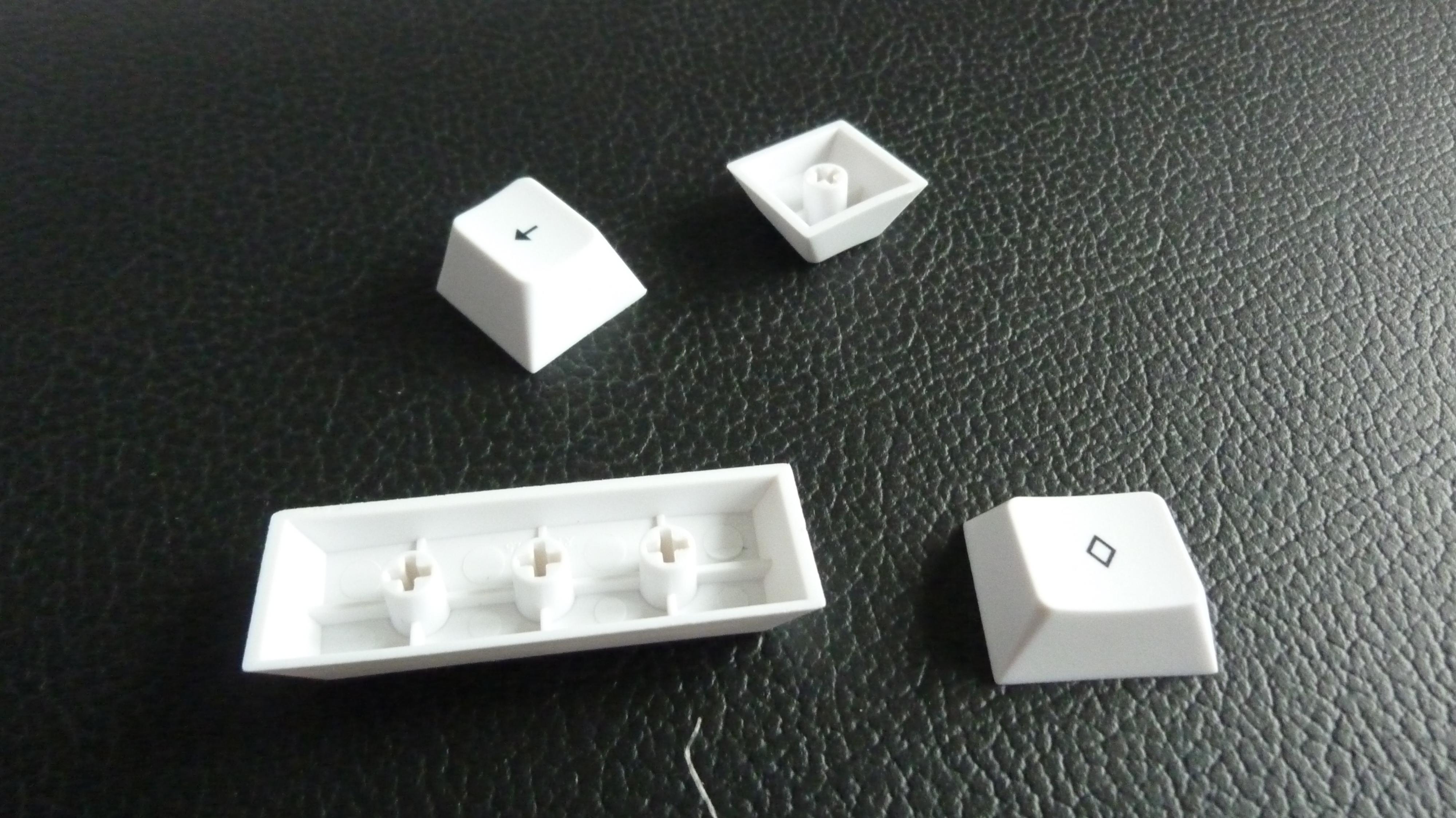

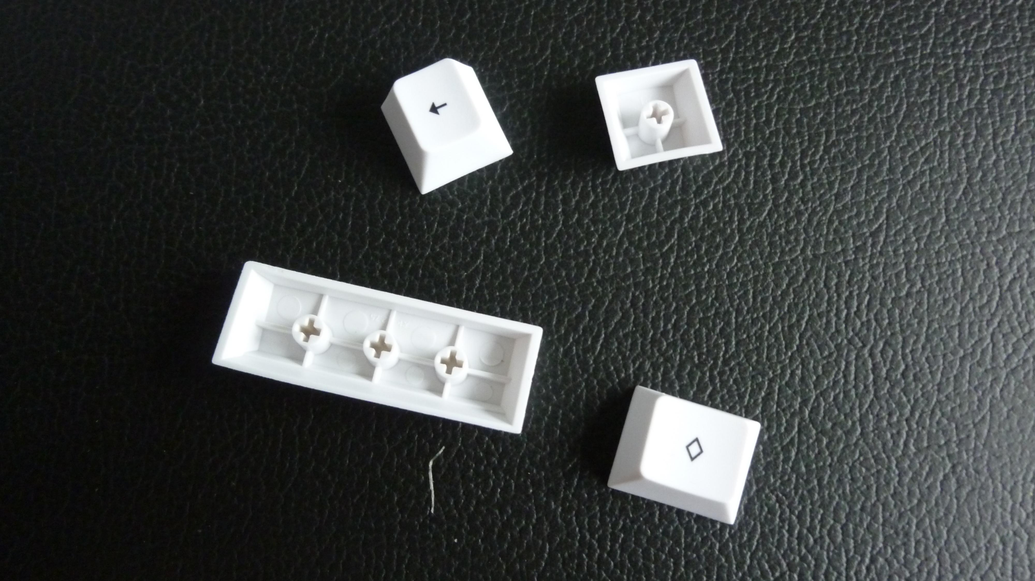

1. KeyCaps aus dickem PBT-Kunststoff für alle angebotenen Layouts. Man könnte diese Keycaps also durchaus auch für 60% ANSI-Mechas verwenden, wenn man für die WhiteFox andere hernimmt.

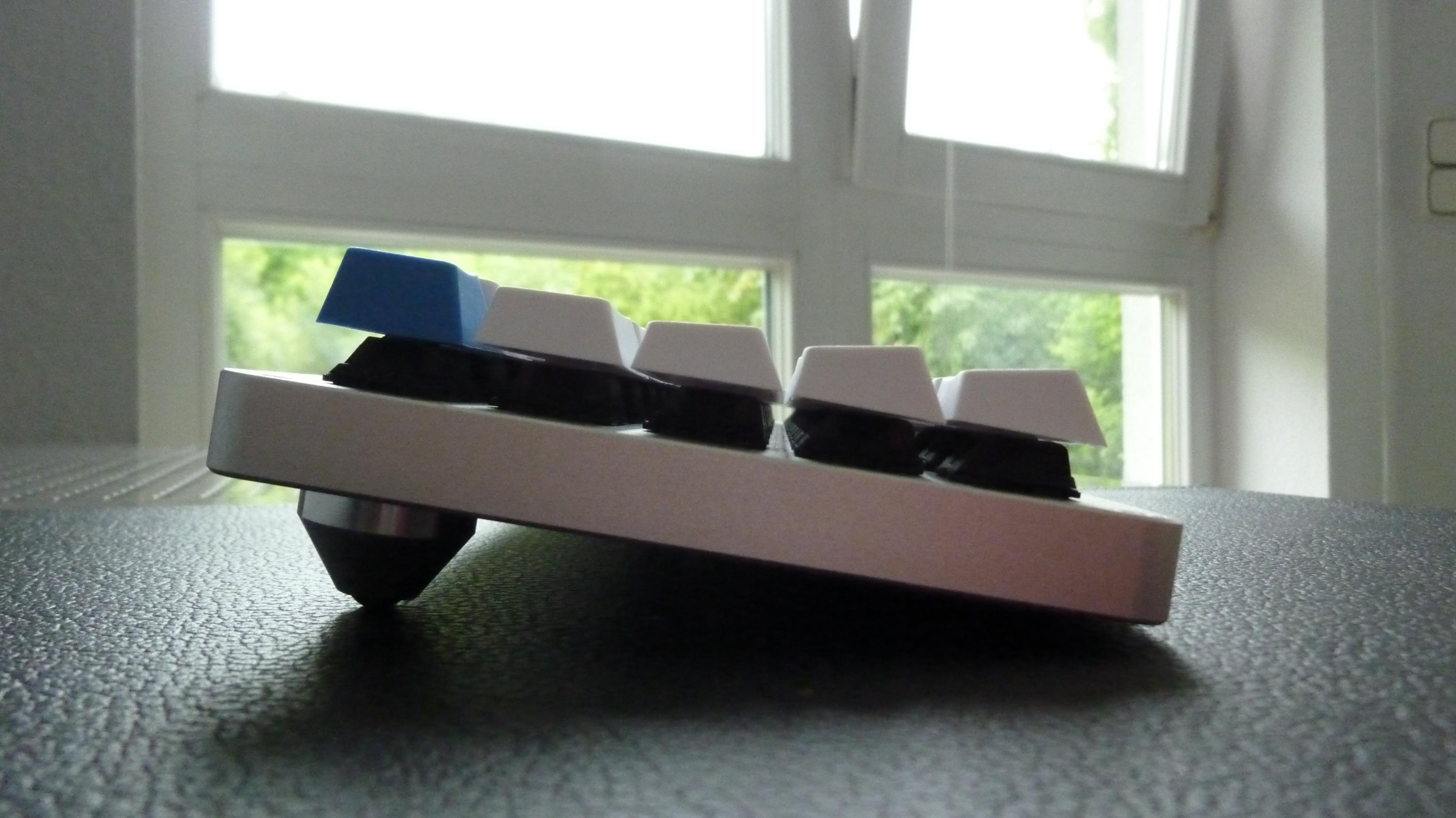

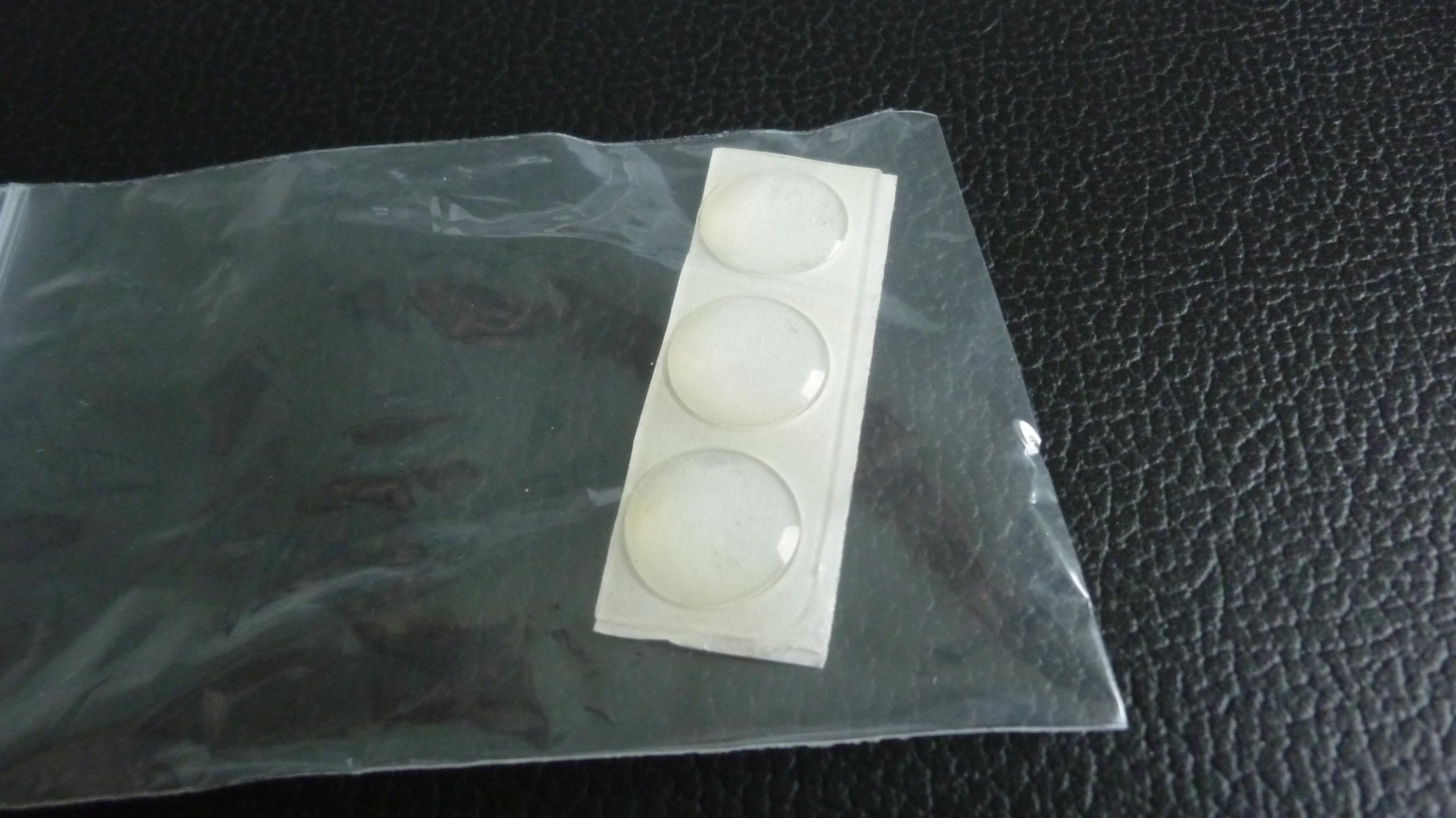

2. Da die Tastatur ja flach geliefert wird, sind sowohl Stützen aus Alu als auch kleine Aufkleber für die Vorderseite dabei, um den Winkel etwas anpassen zu können. Das für die vordere Seite eine solch "billige" Lösung gewählt wurde, finde ich etwas schade. Aber die hinteren Stützen sind richtig fein und sehen verdammt gut aus und fühlen sich auch so an. Die Stützen verhindern zwar leichtes rutschen, aber ganz so unverrutschbar wie eine Ducky oder eine Filco liegt sie leider nicht da. Trotzdem bräuchte man unfassbar viel Wut, um sie über den ganzen Tisch schieben zu können.

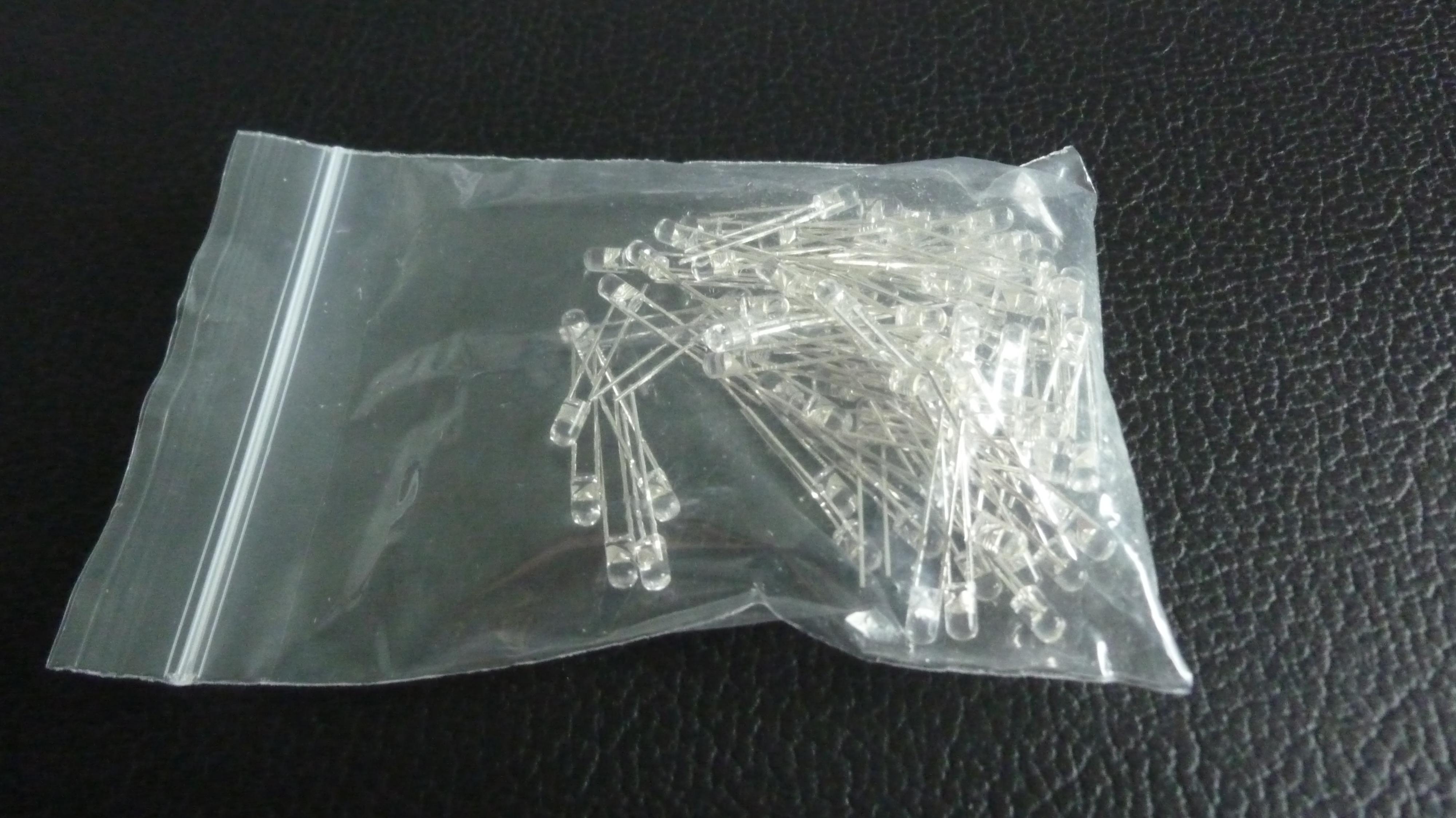

3. Beiliegend waren auch die weißen LEDs, welche ich aber nicht nutzen werde, da ich sonst die Switches nicht wieder öffnen kann. Wer diese nutzen möchte, kann sie selbst einlöten oder bekommt sie von Massdrop eingelötet.

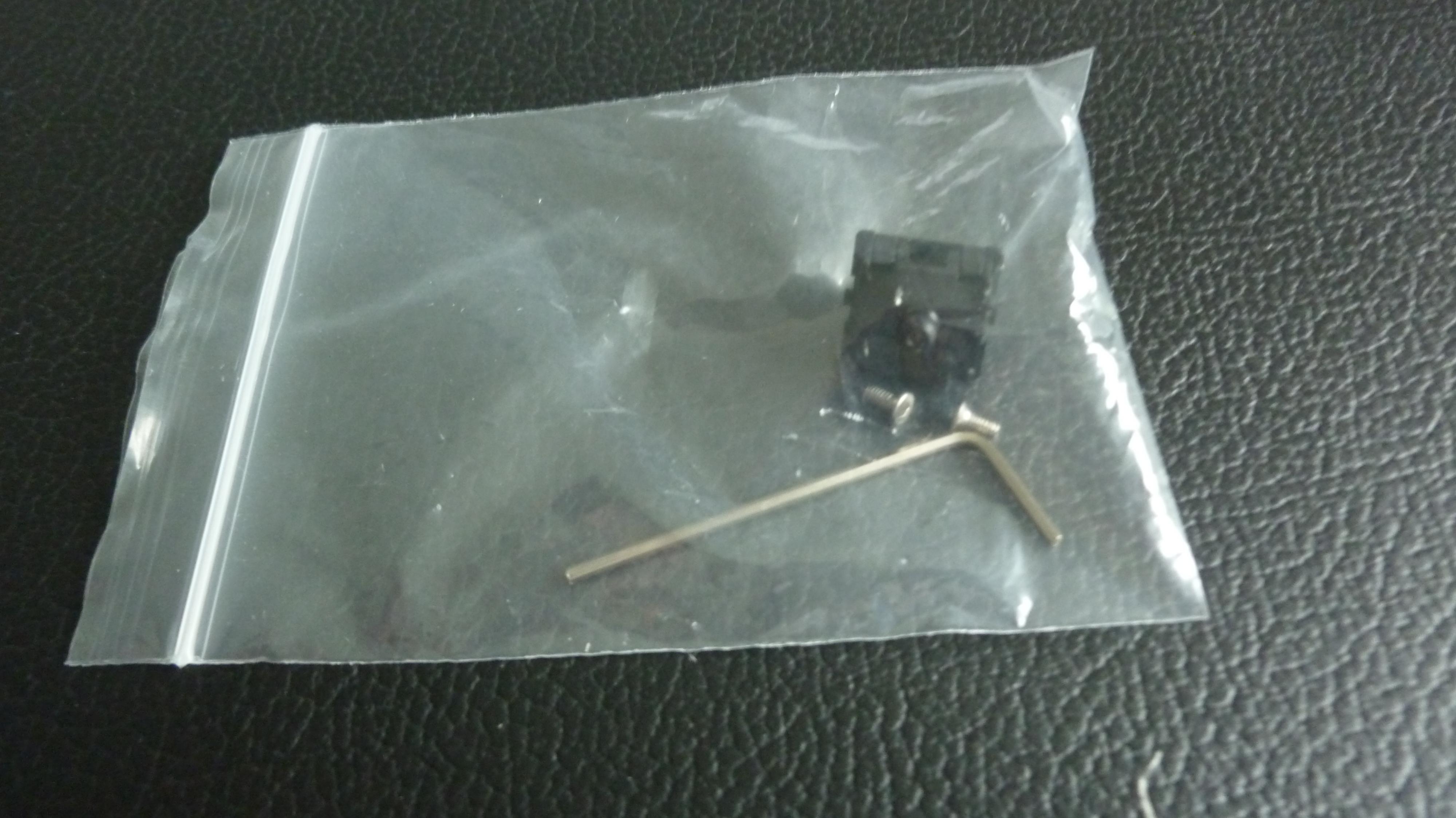

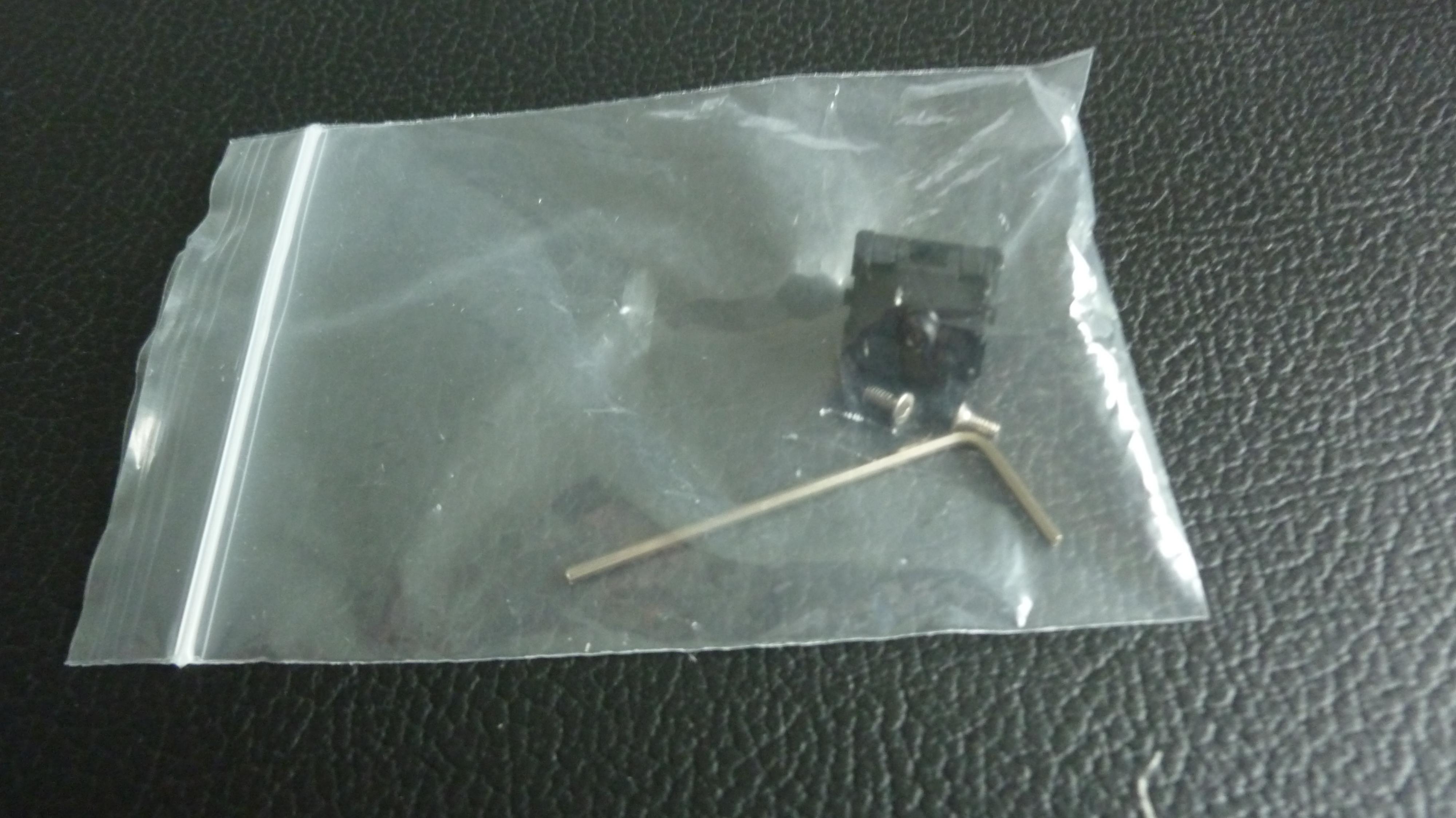

4. Schrauben für die hinteren Füßchen und eine kleiner Inbuss-Schlüssel, welcher für alle Schrauben verwandt werden kann.

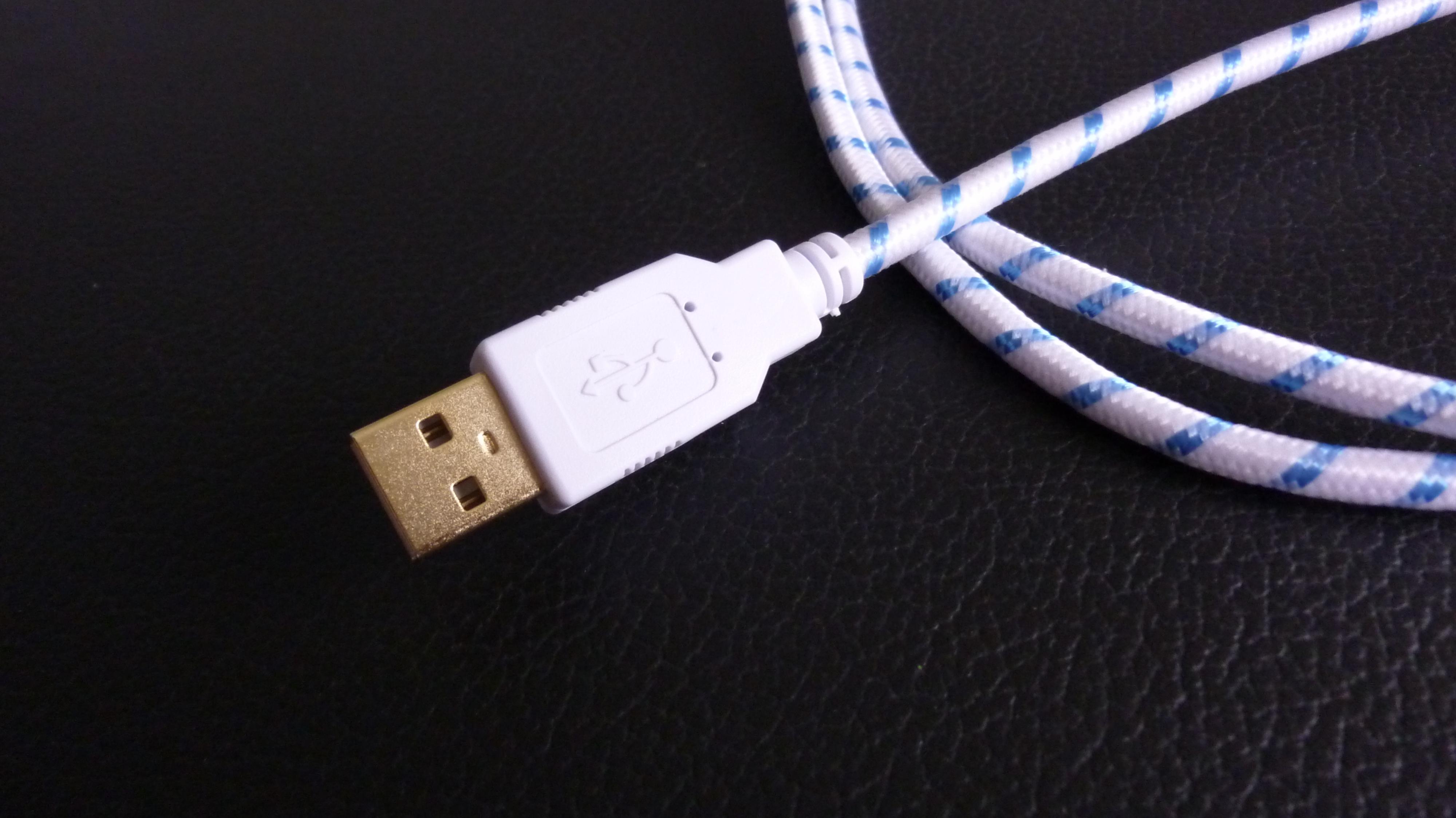

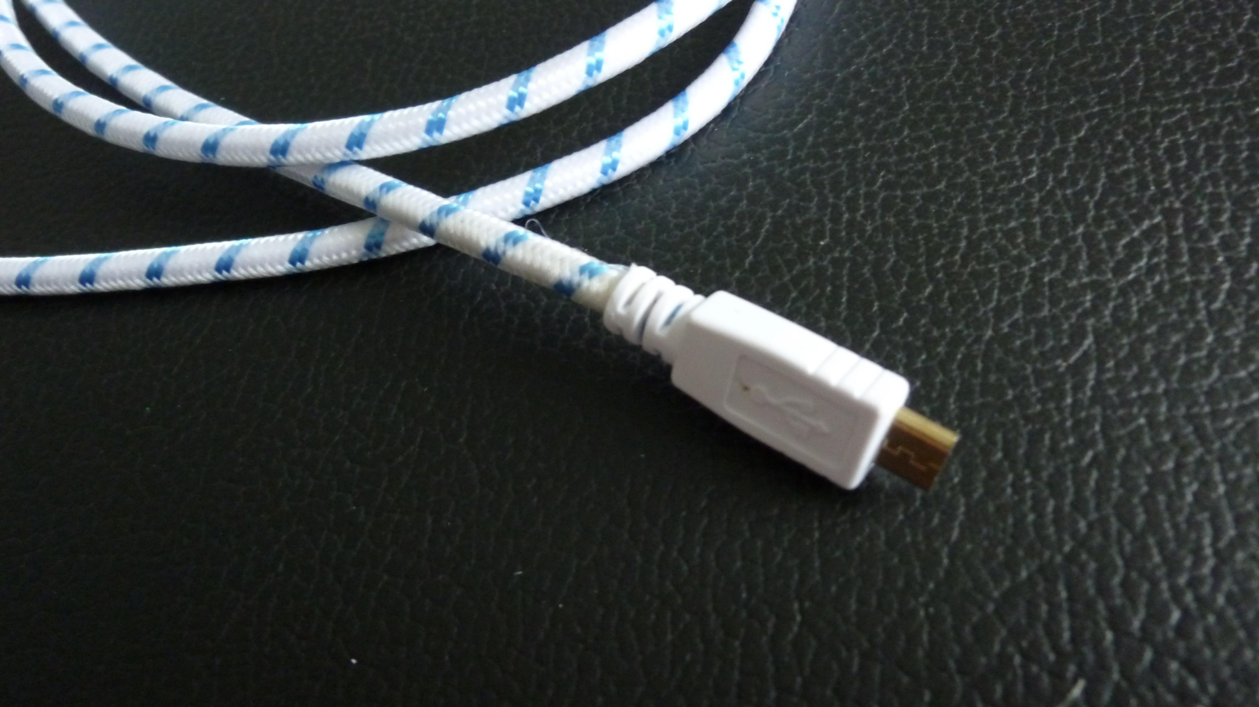

5. Ein sehr schön langes gesleevtes Kabel (1,90m), welches optisch Perfekt zur Mecha passt.
Mini-USB hätte mir im übrigen besser gefallen als Micro-USB. Aber das ist ja Geschmakssache.
Ich finde es etwas schade, dass kein KeyPuller beigelegt wurde. Sicherlich haben die meisten wohl einen zu Hause rumliegen, aber irgendwie trübt es die sonst perfekte Aufbereitung und Darstellung.

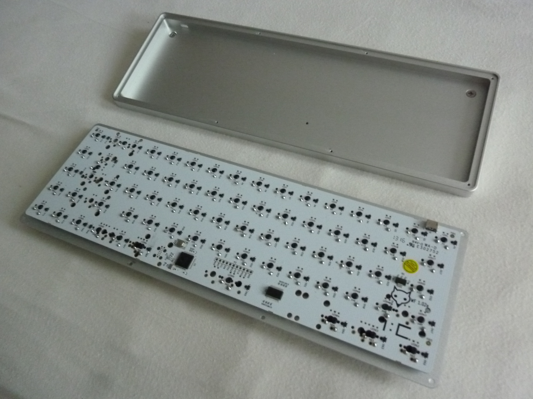

Mit der Verarbeitung gehe ich etwas schwanger. Ich habe ja wie oben erwähnt meine Arbeitsmecha mit perfekt sitzenden Switches und das hört man auch. Sie ist verdammt leise für eine Mecha.
Sound-Vergleiche:
Ducky Black Mamba (Mit O-Ringen)
WhiteFox (Ohne O-Ringe)

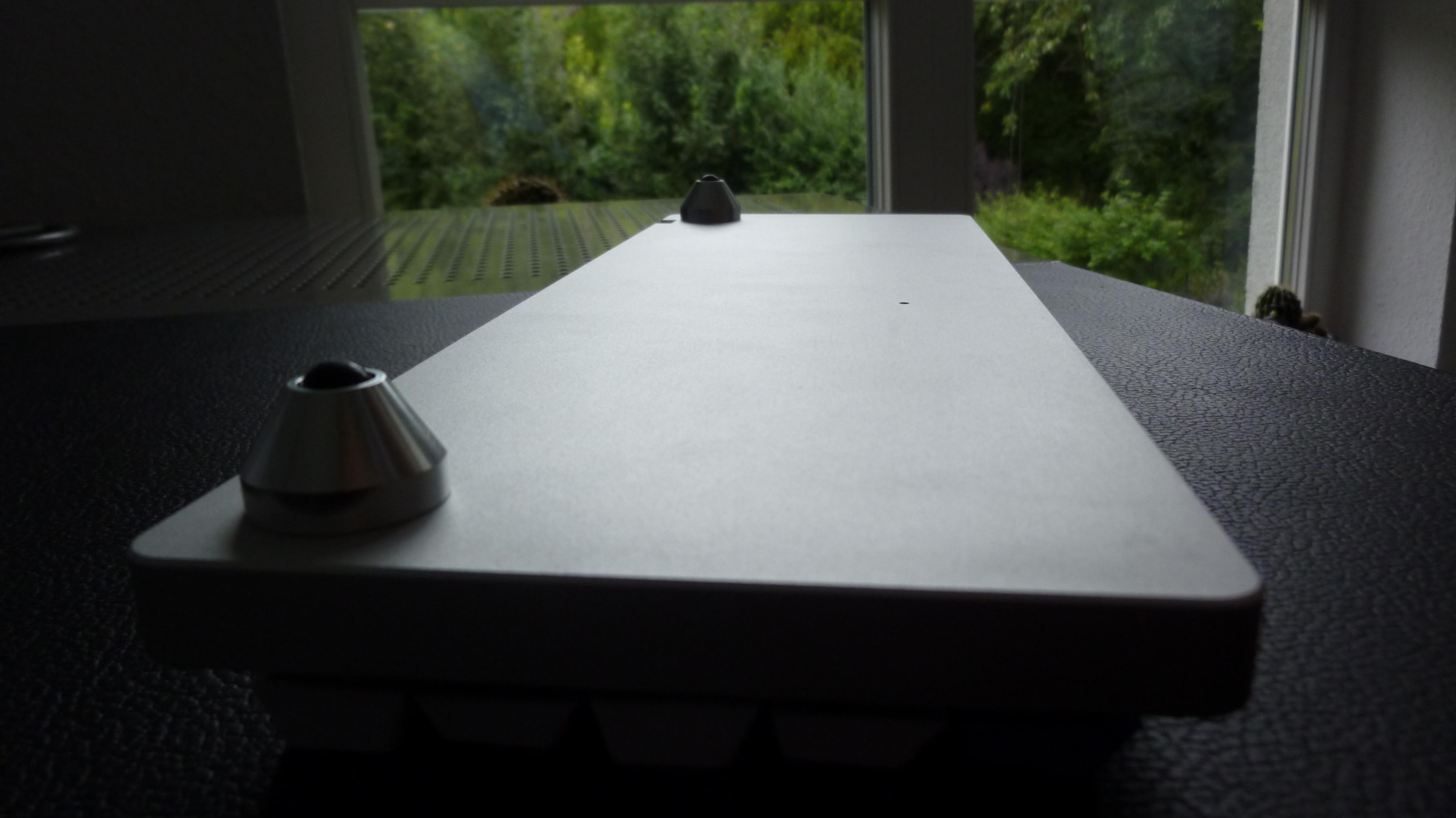

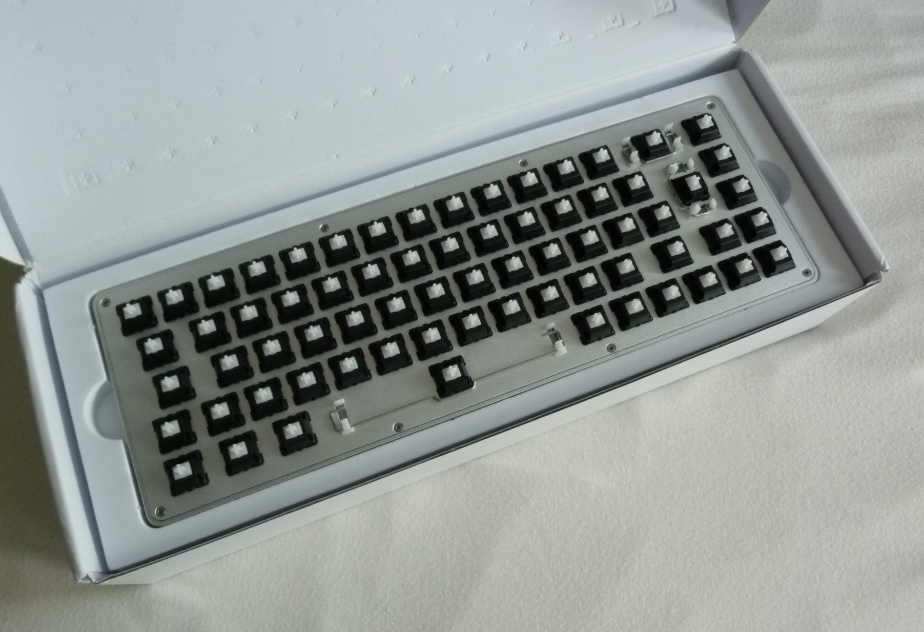

Die Switches der WhiteFox sind NICHT so fest. Dies hat aber auch einen ganz einfachen Grund. Denn wir oben schon erwähnt, können die Switches geöffnet werden OHNE löten zu müssen. Mit einem einfachen kleinen Schlitzschraubenzieher kann ein Schalter geöffnet werden und deren Innereien (Federn, Sticker, Schmiermittel, Stems) ohne Probleme und zügig geändert werden. So kann ich innerhalb weniger Zeit aus einer Red-Switch-Mecha eine Blue-Switch-Mecha machen und sogar deren Federstärken ändern. Das ist in meinen Augen eine super Sache und auch eine der Gründe warum ich zu der WhiteFox gegriffen habe. Dies geht dann nun mal etwas zu Kosten der Akustik und vlt auch etwas der Haptik. Leider wurden auch Plate-Mounted-Switches und keine PCB-Mounted-Switches verbaut, welche nochmal etwas weniger Stabilität geben. Wenn man möchte kann dies natürlich nochmal geändert werden, wenn man selbst nochmal zum Lötkolben greift und das Housing eines PCB-Mounted-Switches einlötet.

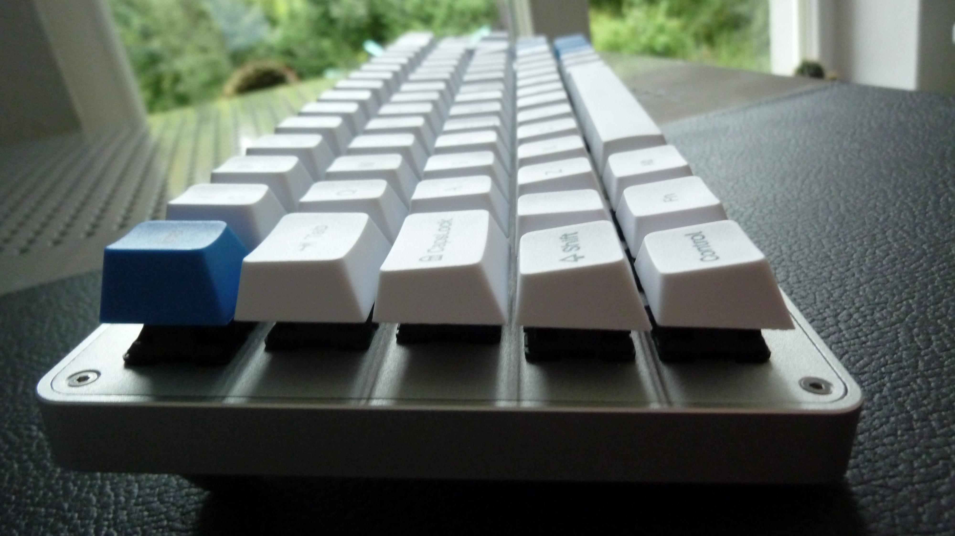

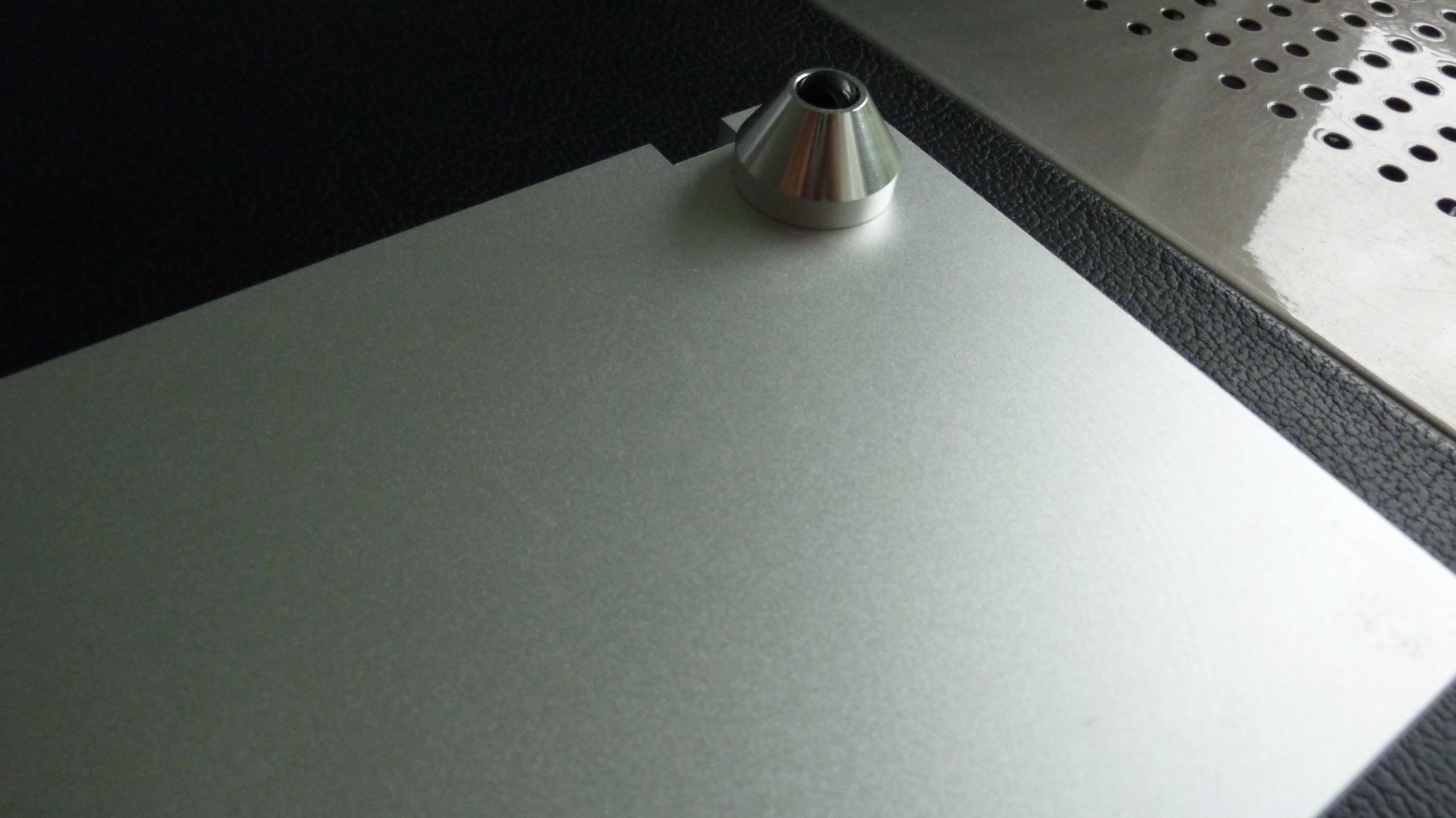

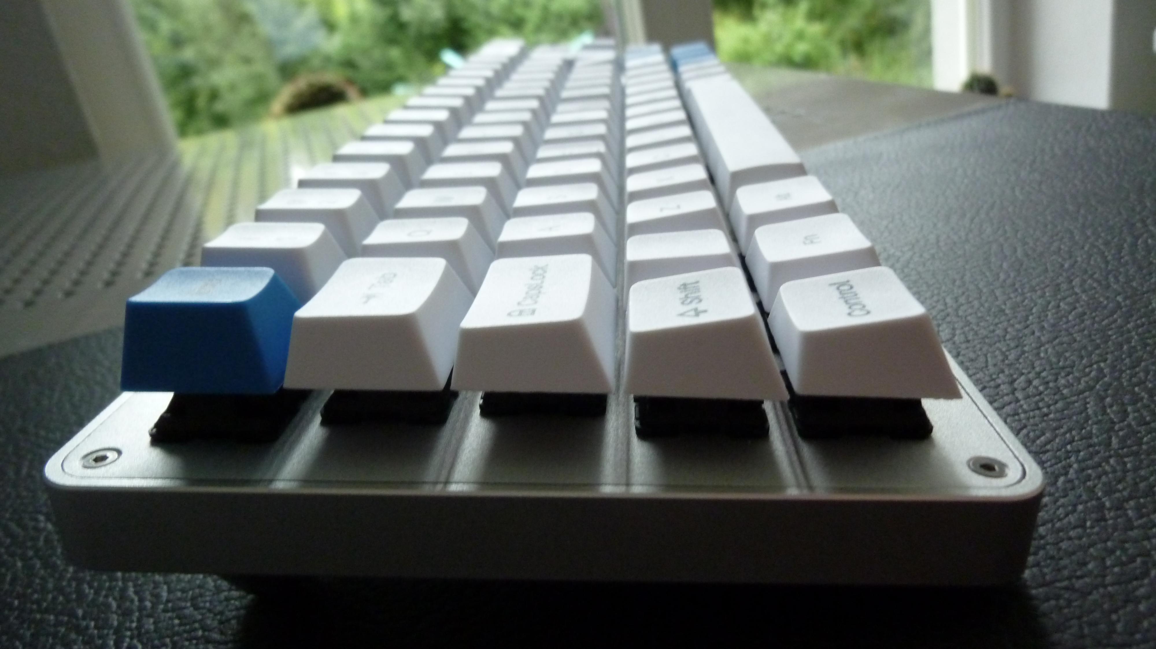

Sonst ist vor allem das Alu-Gehäuse wunderschön. Keine scharfen Kanten und optisch ein echtes Highlight. Die Spaltmaße zur Plate sind leider nicht durchgehend gleich. Aber das ist dann schon meckern auf hohem Niveau, weil die Abstände wirklich nur minimal sind.

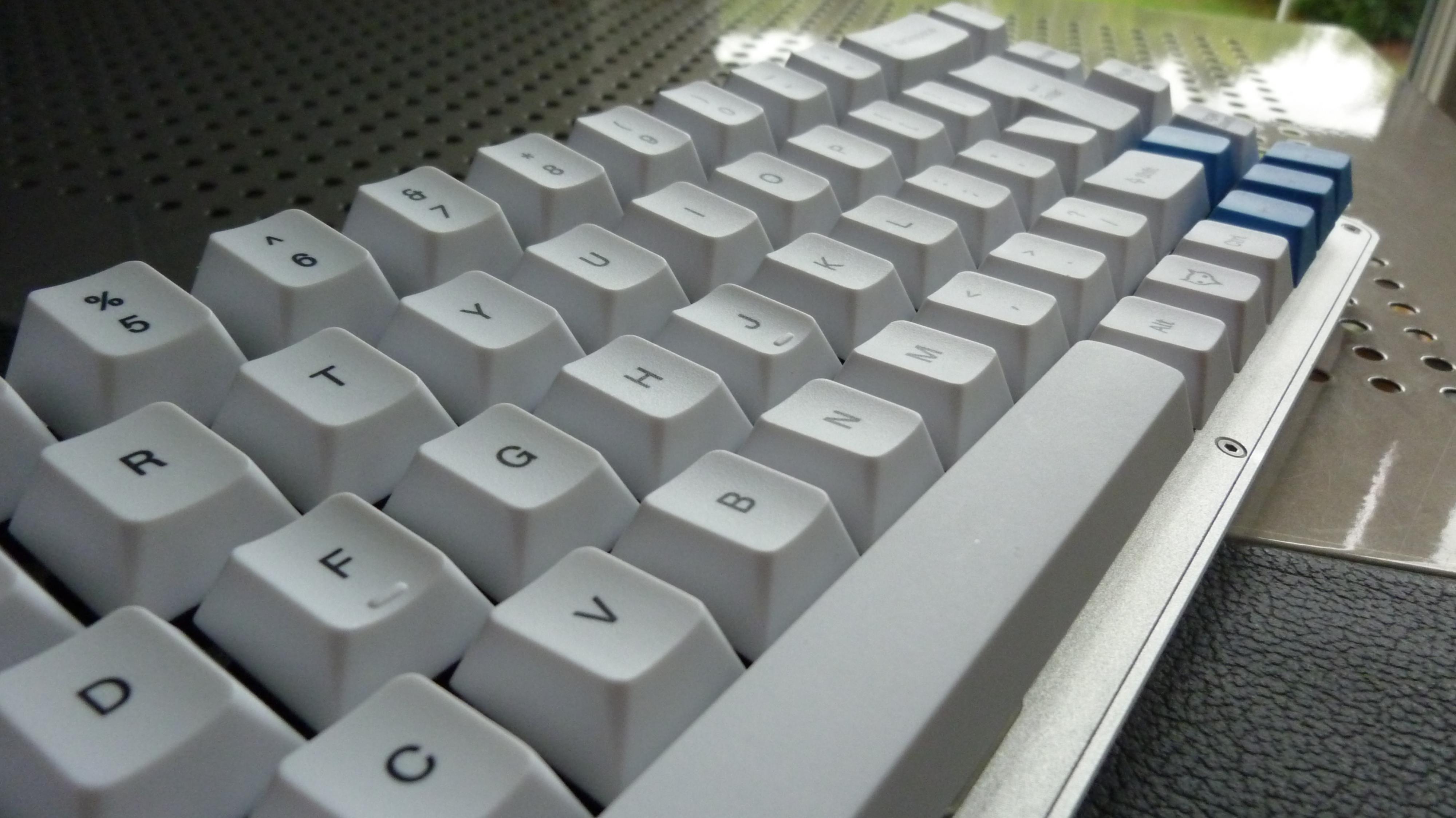

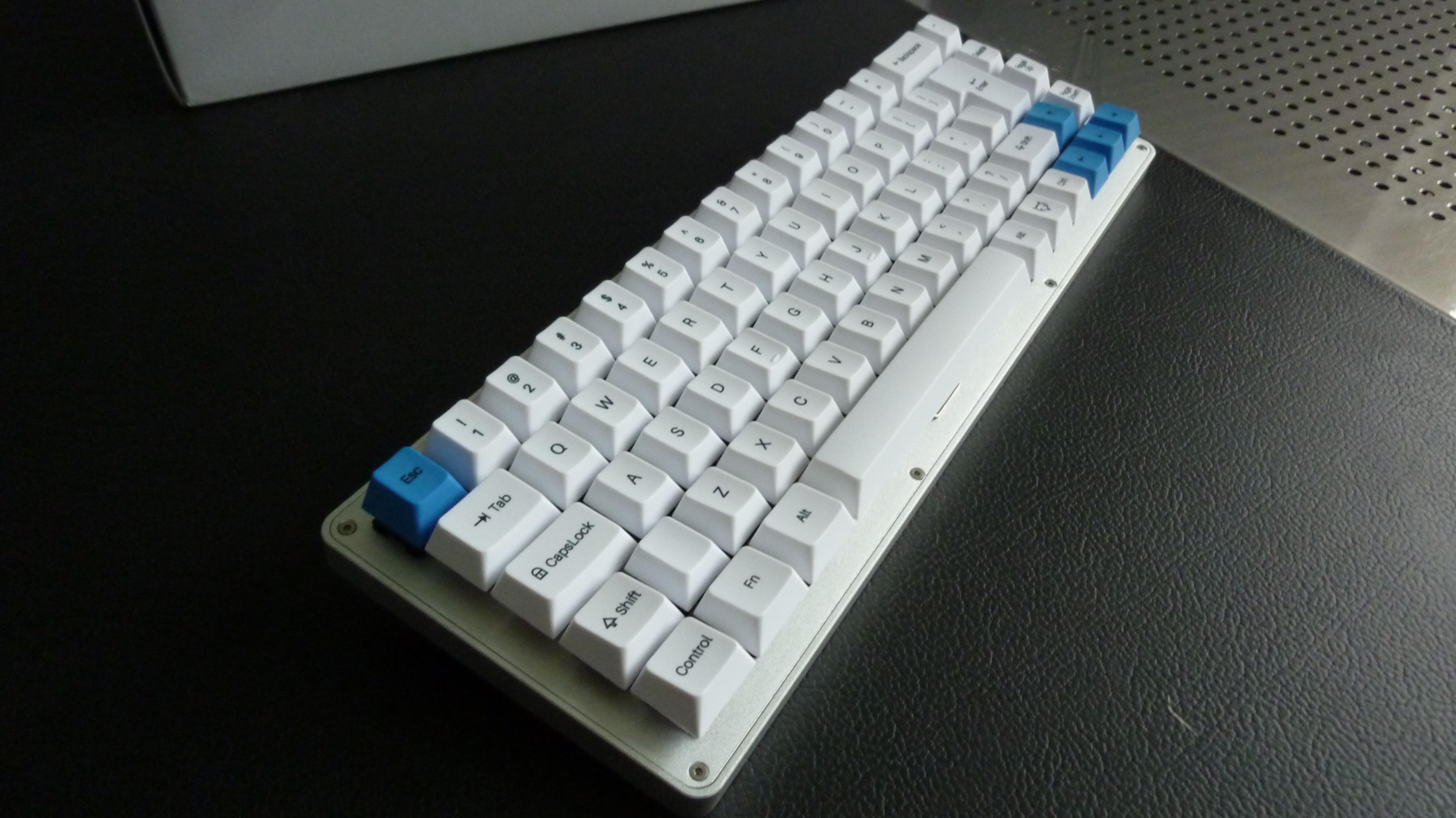

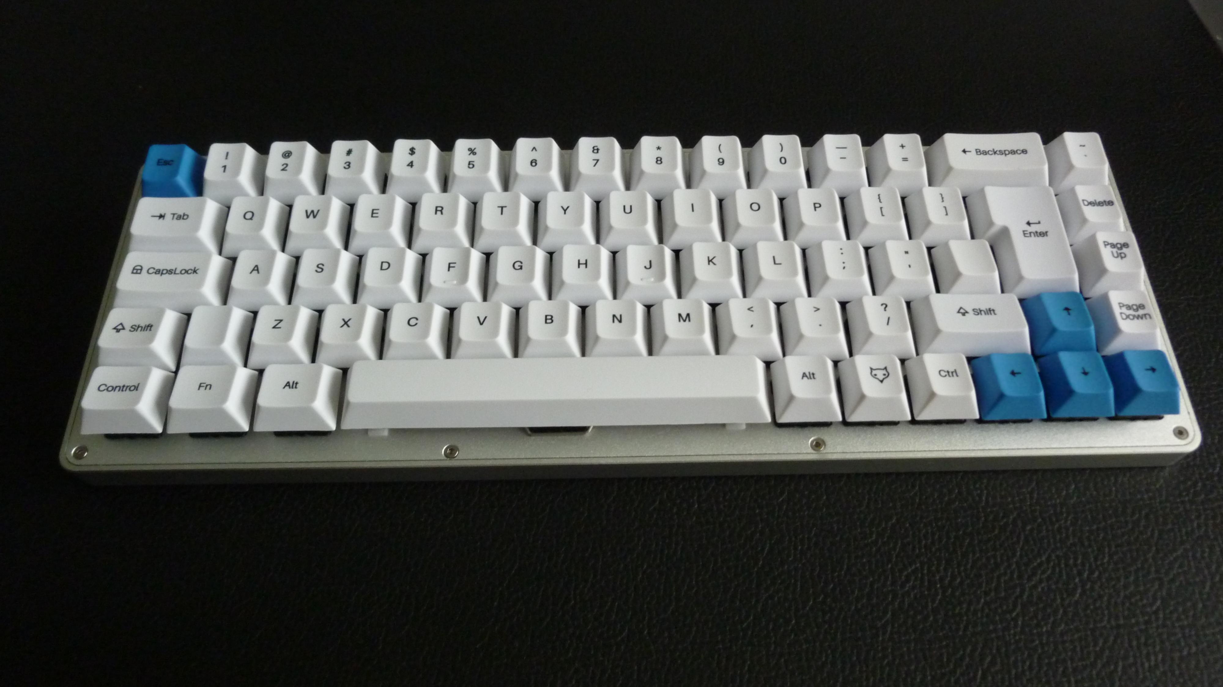

Die Keycaps sind die bisher besten, die ich je unter den Fingern hatte. Wirklich ein Genuss mit ihnen zu schreiben. Die Oberfläche ich leicht angeraut und fühlt sich einfach toll an. Das Profil kann ich gar nicht genau benennen. Aber es müsste OEM oder Cherry sein. Sie bestehen wie gesagt aus dickem PBT-Kunststoff und sind mit dem dye-sublimated-Verfahren "bedruckt" wurden. Das Design erinnert nicht ohne Grund an das Granite. ;)
Und jetzt kommt leider das ABER. Es sind US bzw. UK-Beschriftungen und keine DE-Variante dabei. Wenn man also auf ISO-DE schreiben möchte, muss man nochmal ein extra Set an Tastenkappen besorgen, was bekanntlich nicht ganz so leicht ist. Zudem ist die Reihe über den Curser-Tasten auch nicht einfach zu belegen, da diese unterschiedliche Profile ausweist. Mit Blanks sollte sich da aber eine Möglichkeit finden lassen. Oder man ändert nur die Alphas + Zahlen und behält die Mods der WhiteFox bei. Sobald ich die Tai-Hao-Kappen bekommen habe, werde ich schauen, wie ich das lösen werde.

Der USB-Anschluss ist ziemlich fest verlötet und hat nur ganz leichtes Spiel. Der USB-Stecker sitzt gut stramm ohne Angst haben zu müssen, dass dieser bei der kleinsten Unachtsamkeit rausrutscht. Er lässt sich auch ohne Gewalt anschließen. Wie ich finde: nahezu perfekt.

- Switches sitzen nicht ganz so stabil wie andere übliche Mechas, bei denen der Switch nicht gewechselt werden kann
- dadurch etwas lauter als andere (aber im Vergleich immer noch leise und mit O-Ringen wird sie nur noch leiser)

- vordere Stützfüßchen eigentlich ein Witz (leider)

gibt es eine erklärung dafür das die schrauben für das gehäuse an der oberseite sind? rein intuitiv würde ich die an der unterseite verstecken wollen.
Das ist reine Optik-Sache. Deswegen schließt der Rahmen auch nicht mit den Tasten ab, sondern geht um die Tasten noch rum. Ich finds schick :D

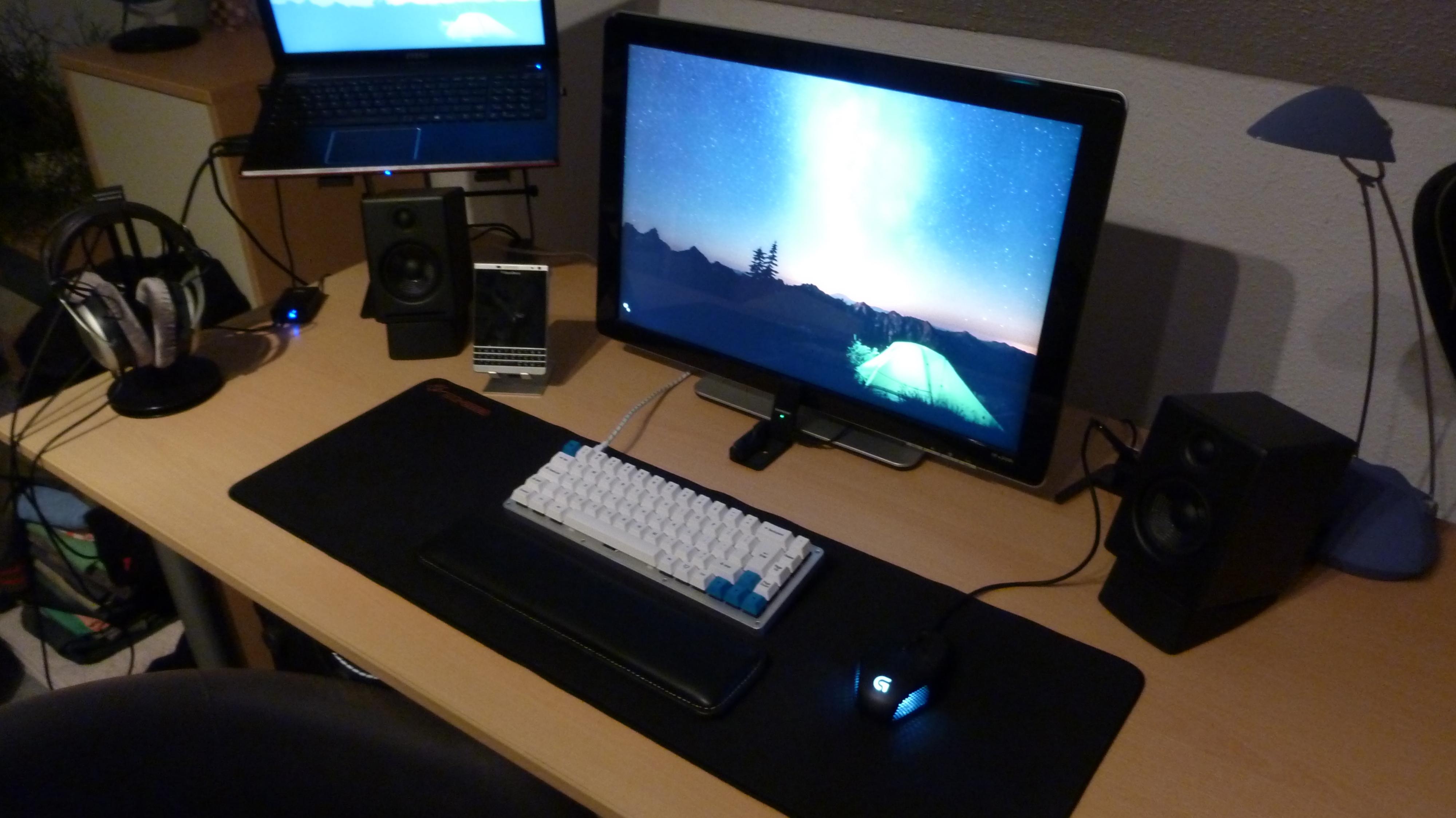

So ich habe noch Sound-Vergleiche hinzugefügt und kurz ein Bild von meinem Schreibtisch ;) Ich hoffe, es gefällt bis hier hin. Mit der Software muss ich mich mal noch auseinandersetzen.

Wie ist der USB Anschluss? Schaut er stabil aus oder hast du Angst das hier was mal abbricht oder neu gelötet werden muss?

Auf den ersten Blick dachte ich bei den caps sofort, dass es Cherry Profil ist. Würde gern wissen, ob mein Bauchgefühl gestimmt hat ;) Alles in allem echt ein feines Teil, bis auf die fehlende ISO-DE Beschriftung ist es ein super Komplettpaket, dank dem edlen Gehäuse, den dicken PBT Caps und der Möglichkeit die Switches dank pcb-mount zu öffnen und zu modden. Würde ja gerne mal ne pcb-mount tippen. Die Meinungen darüber gehen da ja teilweise arg auseinander, ist wie alles bei dem Mechakram halt auch mega Geschmackssache.
SObald ich in der CH bin, kannich endlich mein Baby (und Tobis Baby ^^)mit caps bestücken und ausgiebig testen, freu mich echt mega =)

Edit: Also der USB-Anschluss ist schon ziemlich stabil. Hat nur sehr leichtes Spiel und das Kabel sitzt stramm ohne es brutal reinstecken zu müssen. Finde genau die richtige Mischung.
