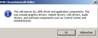

Ich habe auchschon mit der AMD Clean Uninstall Utillity alle treiberreste beseitigt, brachte auch keine verbesserung und seit neuestem stürtzt die AMD Clean uninstall Utility Software ebenfalls ständig ab und lässt sich nichtmehr starten.

Der deinstalliert dann auch nur die Grafik Treiber? Die Cleanup Utility ist ja grausig. Hat bei mir wirklich alles von AMD entfernt, sogar die Chipsatz-Treiber, so daß weder Maus noch Tastatur funktionierten. Ohne PS2 Adapter hätte ich ein echtes Problem gehabt.

Naja...steht eigentlich gut lesbar dar das dieses Tool alles von AMD entfernt wird.
Wenn man nur den Grakatreiber über die Systemsteuerung entfernt (was völlig ausreichend ist) bleibt auch der Chipsatztreiber bei einem AMD Unterbau unangetastet.
