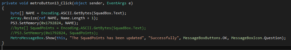

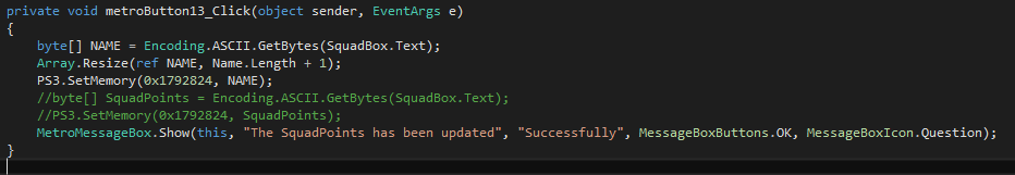

und wie mach ich das jetzt? xD
hm wie denn? Helft mir :<
So gehts auch nit ....
