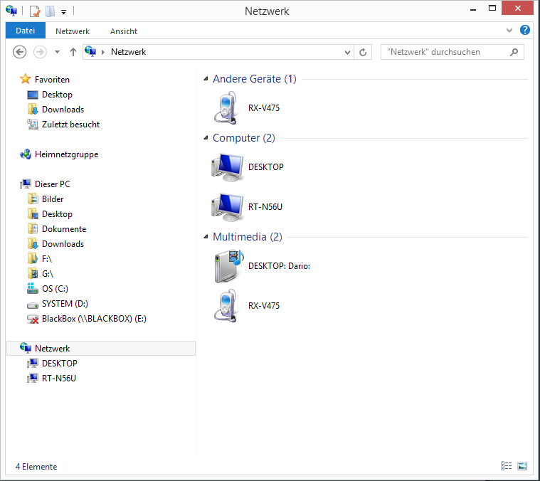

Ich habe ein ähnliches Problem. Der RT-56U ist mit neuester Firmware bestückt ( 3.0.0.4.374 ) und die per USB angeschlossene Festplatte wird auf meinem PC auch erkannt, ich kann Musik und Filme abspielen. ABER der Yamaha RX-V475 Reciever findet den nicht!
Ich geh mal von aus, daß die Dateien hier nur gefunden werden können, wenn er als Medienserver und nicht als normale Netzwerkressource erkannt wird, da die App die Multimedia Resoource / Desktop: Dario findet. Das ist aber beim RT-56U leider nicht der Fall ( siehe angehängtes Bild ).
Was kann ich tun, damit auch die Yamaha Controller App den findet?
